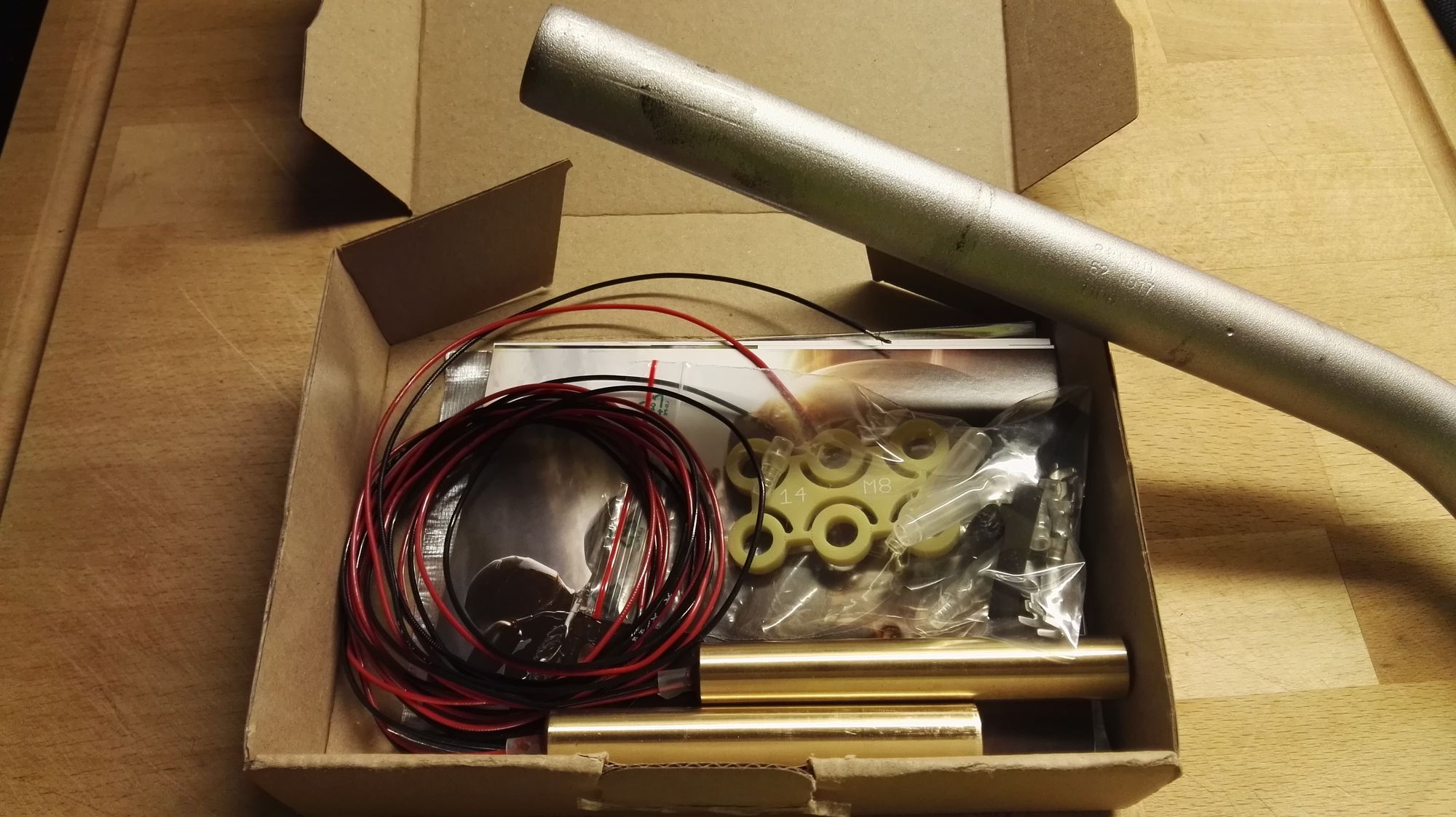

    Heute sind die Coolride gekommen. Pünktlich zum basteln am Wochenende. Das Ziel ist Verkabelung im Lenker und verkleben.
    Drückt mir die Daumen.
