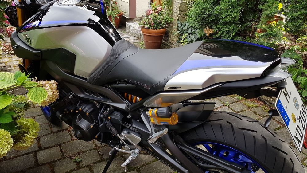

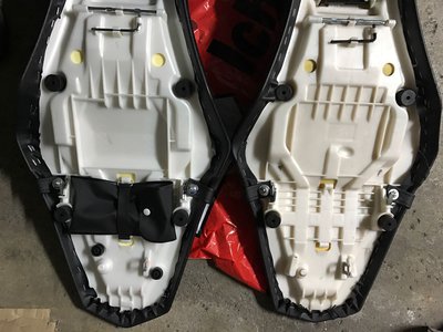

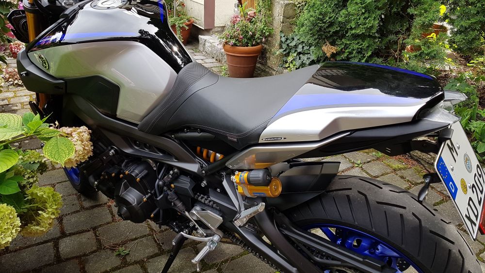

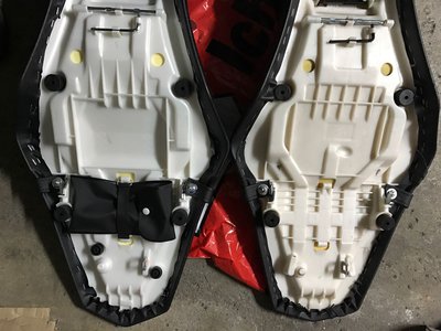

			#5 Zitat von zwirlyAlles anzeigenIch hab einfach eine SR Sitzbank montiert, ohne Änderungen (UScheibe) oder sonstiges. Kann ich nur zustimmen past ohne Änderungen, selbst yamaha verbaut die unterteile der 15er Modellen an den SR Bänken der 17er . Abstand zur Elektronik sind da 10mm am geringsten punkt hab alles geprüft
