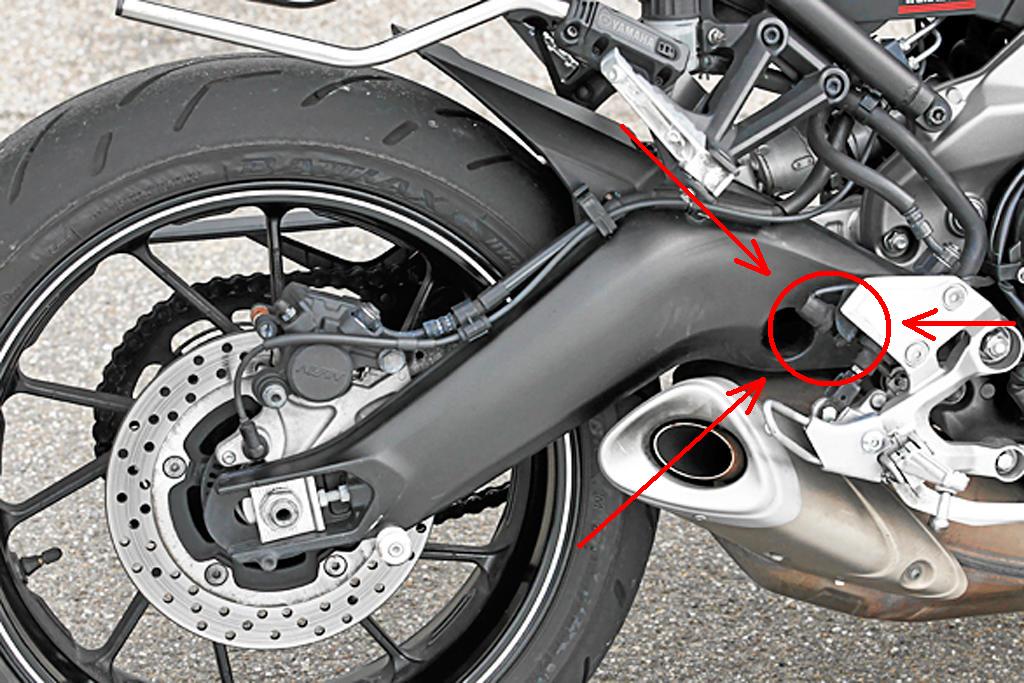

ich vermute mal den Bremslichtschalter bei der Fussbremse als Verursacher - der könnte verstellt sein.....
Das passiert zB., wenn man die Position des Fußbremshebels verstellt :mrgreen:
muss man dann einfach nachjustieren !
das Teil schaut so aus :
Dateianhang:
und man findet es dort:
Dateianhang:
PS.:
(aus diesem Grund werde ich demnächst auch auf einen hydraulischen Schalter umrüsten, da ich für die Renne schon mal an der Fussrastenanlage das eine oder andere verändere und mir dadurch das nachjustieren des Schalters erspare.... :D )

So den oben genannten Schalter gefunden und mal daran etwas gewackelt. Zack war das Problem weg.
Das ganze muss ich jetzt mal beobachten. Schon seltsam da war ich noch nie dran. Evtl mit dem fuss mal dran gekommen oder so was. Was kann ich da einstellen?
Kann es sein das es nass geworden ist und oder das man Kontaktspray drauf machen sollte?
Vorab vielen dank schon mal für eure Unterstützung :dance:

Ballistol hat schon mal geholfen bei mir, aber nicht dauerhaft. Musst mal die Gummimuffe hochschieben. Da drunter ist ne Kontermutter. Die lösen, einstellen und wieder festziehen.
