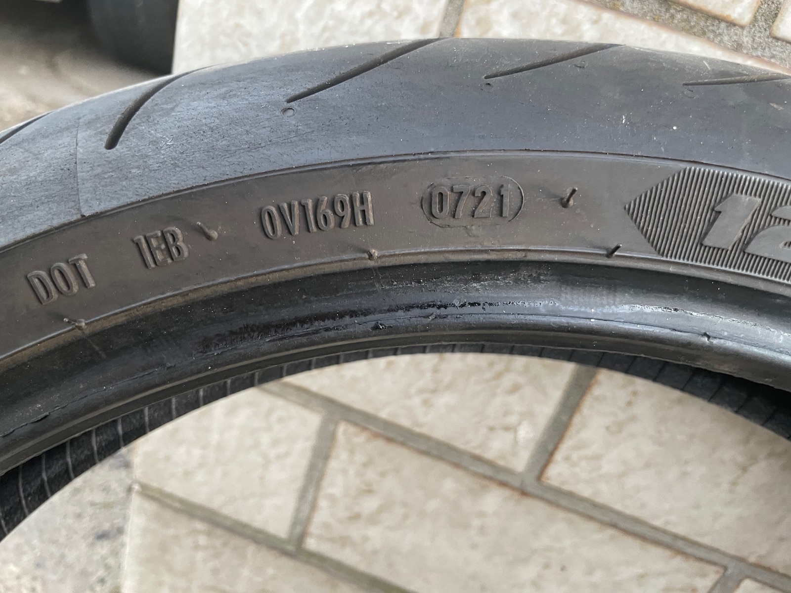

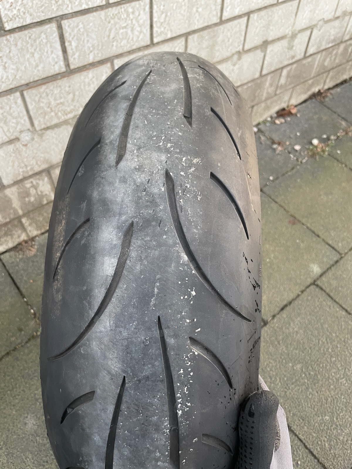

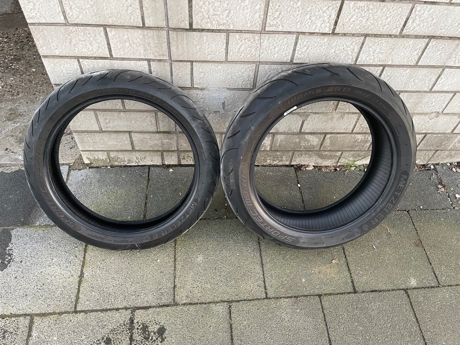

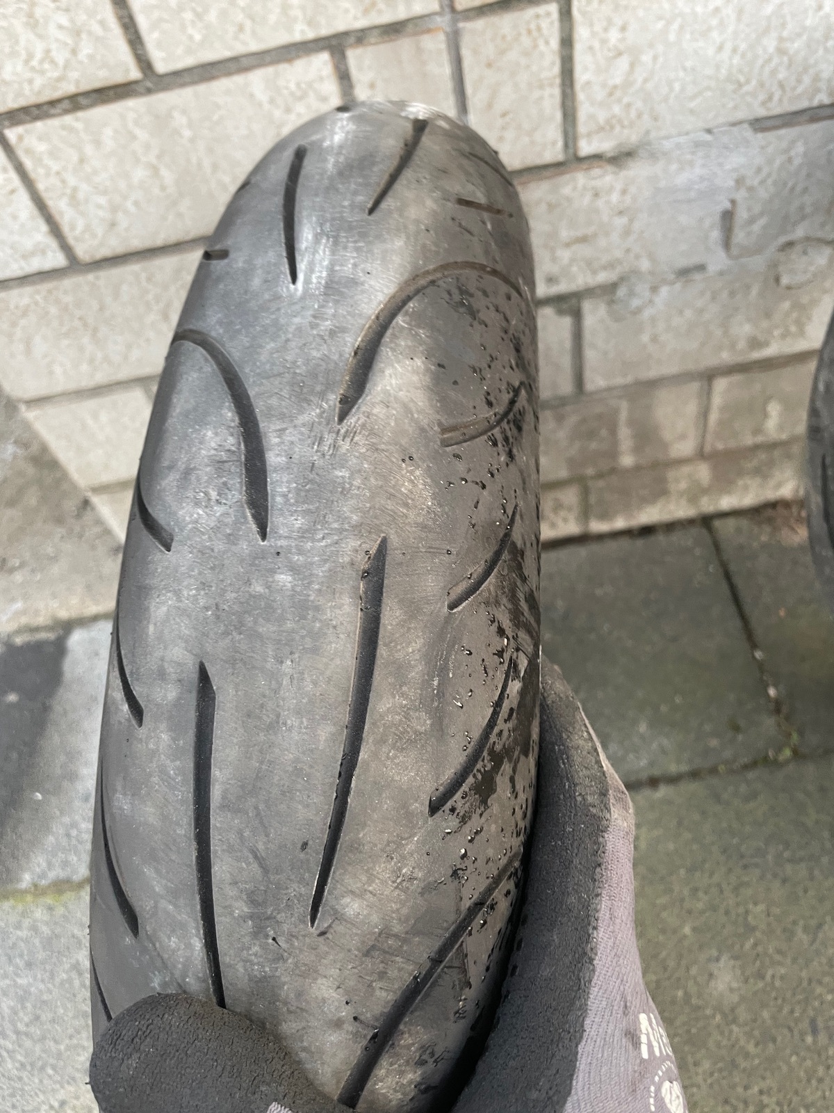

    Wollte hier meine wenig gefahrenen Reifen anbieten: Metzler M9RR v: 120/70 R17 und h: 180/55 R17.
    Habe die Reifen Bj. 2021 nur 3400km Landstraße gefahren. Profil vorne 3.6mm und hinten 3.2mm.
    Da mir der Reifen nicht zusagte, habe ich mir daher frühzeitig andere zugelegt.
    Bei Interesse einfach melden.
