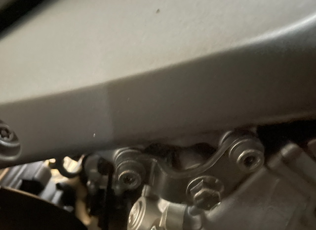

Dann ist der Unterschied rechts erheblicher, im eingebauten Zustand gemessen (ungenau, da zu wenig Platz) bei der RN87 ca. 6mm (+-0,2)
Könntest du die Materialdicke der Motorhalterung auf der rechten Seite der RN69 auch bitte kurz messen? Optisch ist die bei der RN87 auch größer geworden und die Teilenummer hat sich ebenfalls geändert. (Teilenummern der Schrauben sind gleich)
Hier zum Vergleich an der RN87:
Danke für die Info! Dann frage ich mich ob die ganzen Motorprotektoren (die an 2 Stellen verschraubt sind, wie z.B. die GSG Streetline) an der RN87 passen. Wenn der Halter jetzt dicker ist steht der Protektor an dieser Seite weiter ab. Hat da schon jemand Erfahrungswerte?
