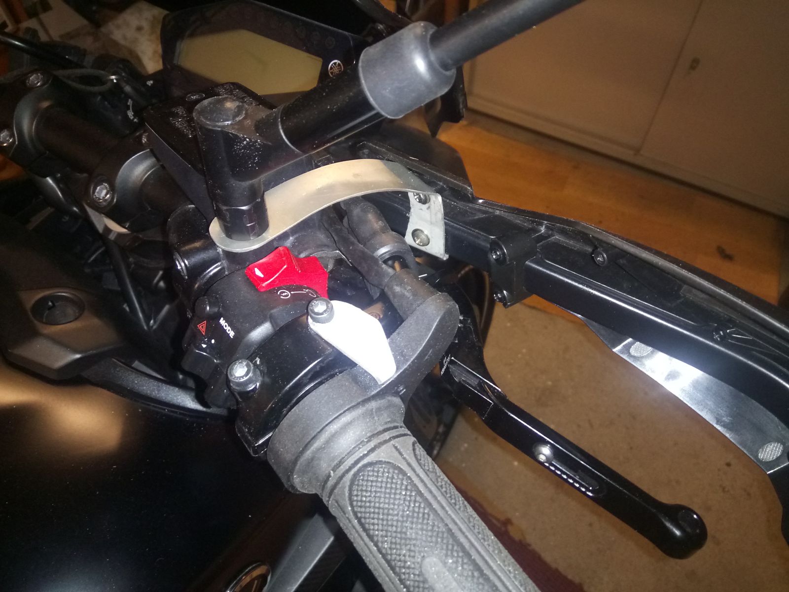

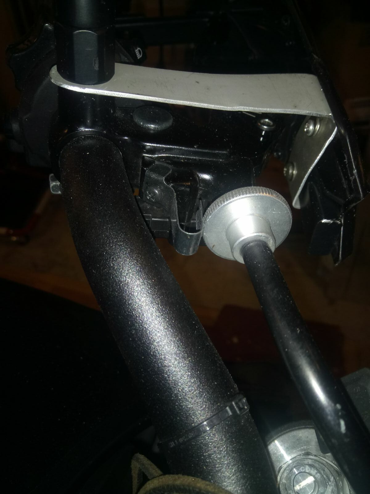

1-Punktbefestigung ja, aber außen. Statt Schwingungsdämpfer.
Ich hatte leider keinen Halter einzeln gefunden, daher musste ich ihn selber bauen. Das Problem ist die Freigängigkeit beim Einfedern. Da ist leider wenig Platz.
