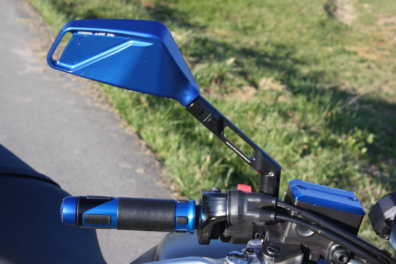

nun sind auch noch die passenden Hebel montiert! --> von IXS
Valter Moto hat eloxierte Schrauben aus einer Alu-Legierung im Angebot. -->deutlich günstiger
lg Beat

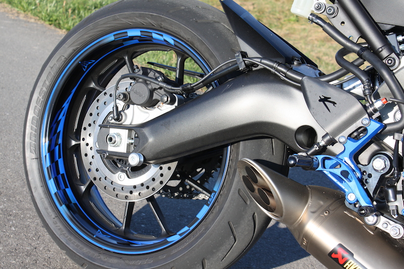

hier einige Infos zum Umbau.
Die meisten Zubehörteile sind von Valtermoto. Z.B Spiegel, Griffe, Schrauben, Sturtzpads, Oelablassschraube usw.
Die Scheibe von Ermax.
Anstelle vom Rücklicht habe ich ein Heckteil aus Aluminium gemacht und entsprechend eloxiert.
Die Felgendekors sind von Maurermotos.
Es folgen noch Brems- und Kuplungshebel sowie die Schrauben am Tankdeckel.
Chris: das Heckteil mit Rückstrahler ist ohne etwa auszusägen montiert.
