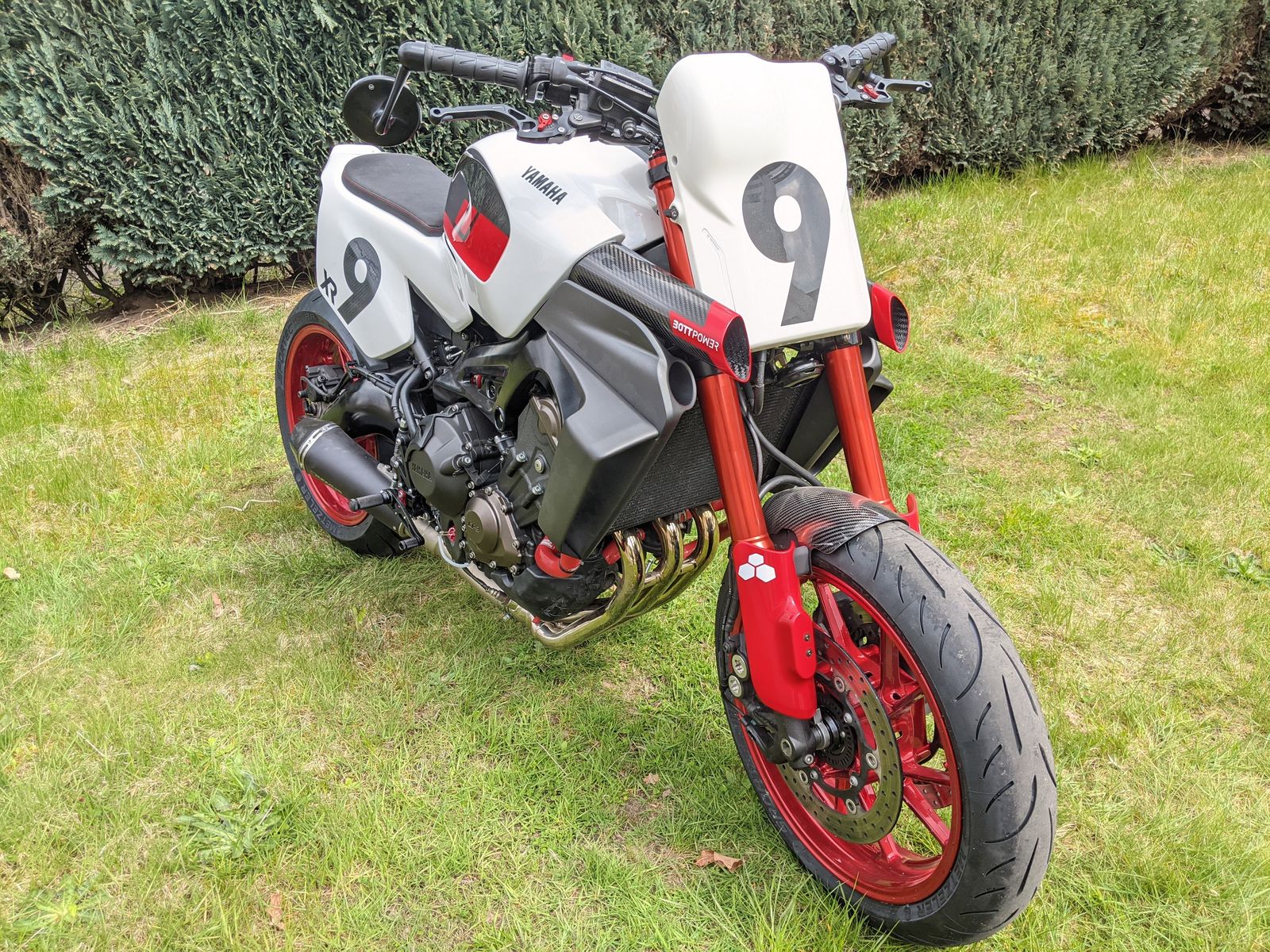

    Irgendwie bin ich garnicht dazu gekommen hier weiter zu schreiben. Das ganze Projekt zieht sich auch, weil es halt alles noch mehr oder weniger im Protypenstadium ist und die sonstige Altagsarbeit will ja auch erledigt werden. Außerdem hatten sich einige Buell-Projekte vorgedrängelt ;)
    Aber nun ist sie, bis auf den Kennzeichenhalter fertig.
    Die Räder wurden gepulvert. Erst eine Schicht Chromeffekt und dann transparent rot drüber. Sieht super aus.
    Krümmer poliert und die ehemals blaue Gabel poliert und anschliessend rot eloxiert.
    Die Gabel hat nun Innereien von BItubo.
    Und dann muss eigentlich nur noch der Heckrahmen gekürzt, und die ganzen Teile montiert werden.
    Einige rote Akzente wurden noch gesetzt und natürlich ein anderer Auspuff. In diesem Fall ein Remus.
    Da ich eine MT-09 als Basis hatte musste noch der Tank getauscht werden, aber das ist kein Problem, das passt alles von den XSR900 Modellen. Bei den Modellen die ab Werk bereits eine Haube über dem Tank haben wird einfach nur diese getauscht.
    Das Kennzeichen kommt noch mit einem Halter, der an der Schwinge befestigt ist, hinter das Hinterrad.
    Dises Kit kann theoretisch an einem Nachmittag an jeder MT-09 und XSR900 montiert werden.

    Basis ist eine 2015er MT-09
    Erstmal zerlegen, weil silberner Rahmen passt irgendwie nicht:
    Die blaue Gabel passte auch nicht zum Farbkonzept, wurde also poliert und dann neu eloxiert:
    Die Gabel bekommt noch Innereien von Bitubo, das Federbein ist von YSS.
