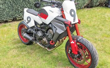

Nein, kein Gutachten. Die Firma Bottpower von denen der Bausatz ist sitzt in Spanien, direkt auf der MotoGP Rennstrecke. Die sehen das da alles nicht so eng mit der Regeln. Es wird fleißig super Zeug entwickelt, dass auch 1A funktioniert, aber ob das auch der deutschen Verkehrsaufsicht gefällt spielt da erstmal keine Rolle. Das ist mit ein Grund, warum der Aufbau nun doch sehr lange gedauert hatte. Es gibt da z. B. so Sachen mit der Beleuchtung, die Positionierung und Schaltung dieser, die einem Spanier offensichtlich erstmal etwas komisch vorkommen. Das musste ich denen in Absprachen mit einem Kollegen der DEKRA erstmal alles erklären. Die waren schon manchmal verwundert, mit was wir Nordlinge da manchmal ankamen. Es wird noch Unterlagen zu den Materialien geben und damit wird dann eine Eintragung möglich sein. Eine ABE, o.Ä. wird es aber nicht geben.
Da nur der geschraubte Heckrahmen gekürzt wurde und sonst eigentlich nur alte Teile abgebaut und neue angebaut werden sollte das mit der Zulassung kein großes Problem sein. Daran arbeiten wir aber noch.
Die Eintragung ist noch in Arbeit, sollte aber kein großes Problem sein. Es wurde am Motorrad eigentlich nur der Heckrahmen gekürzt. Der Rest ist nur: Teile Abschrauben, andere Teile dranschrauben.
Moin Zange,
vielen Dank für Dein Lob!
Die Scheinwerfer befinden sich in der runden Löchern, über der Kühlerverkleidung, unter den Ansaugschnorcheln. Blinker vorn sind links und rechts an der Nummertafel die Highsider Proton, hinten kommen die an die Kennzeichenhalterung, weil sie bei den Rücklichtern nicht zulässig positioniert wären. Rück- und Bremslichter befinden sich unterm Bürzel.
Irgendwie bin ich garnicht dazu gekommen hier weiter zu schreiben. Das ganze Projekt zieht sich auch, weil es halt alles noch mehr oder weniger im Protypenstadium ist und die sonstige Altagsarbeit will ja auch erledigt werden. Außerdem hatten sich einige Buell-Projekte vorgedrängelt
Aber nun ist sie, bis auf den Kennzeichenhalter fertig.
Die Räder wurden gepulvert. Erst eine Schicht Chromeffekt und dann transparent rot drüber. Sieht super aus.
Krümmer poliert und die ehemals blaue Gabel poliert und anschliessend rot eloxiert.
Die Gabel hat nun Innereien von BItubo.
Und dann muss eigentlich nur noch der Heckrahmen gekürzt, und die ganzen Teile montiert werden.
Einige rote Akzente wurden noch gesetzt und natürlich ein anderer Auspuff. In diesem Fall ein Remus.
Da ich eine MT-09 als Basis hatte musste noch der Tank getauscht werden, aber das ist kein Problem, das passt alles von den XSR900 Modellen. Bei den Modellen die ab Werk bereits eine Haube über dem Tank haben wird einfach nur diese getauscht.
Das Kennzeichen kommt noch mit einem Halter, der an der Schwinge befestigt ist, hinter das Hinterrad.
Dises Kit kann theoretisch an einem Nachmittag an jeder MT-09 und XSR900 montiert werden.
