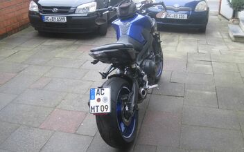

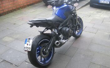

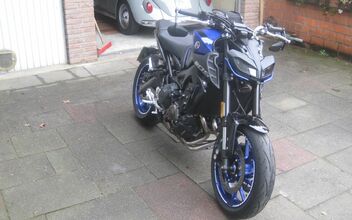

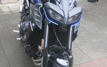

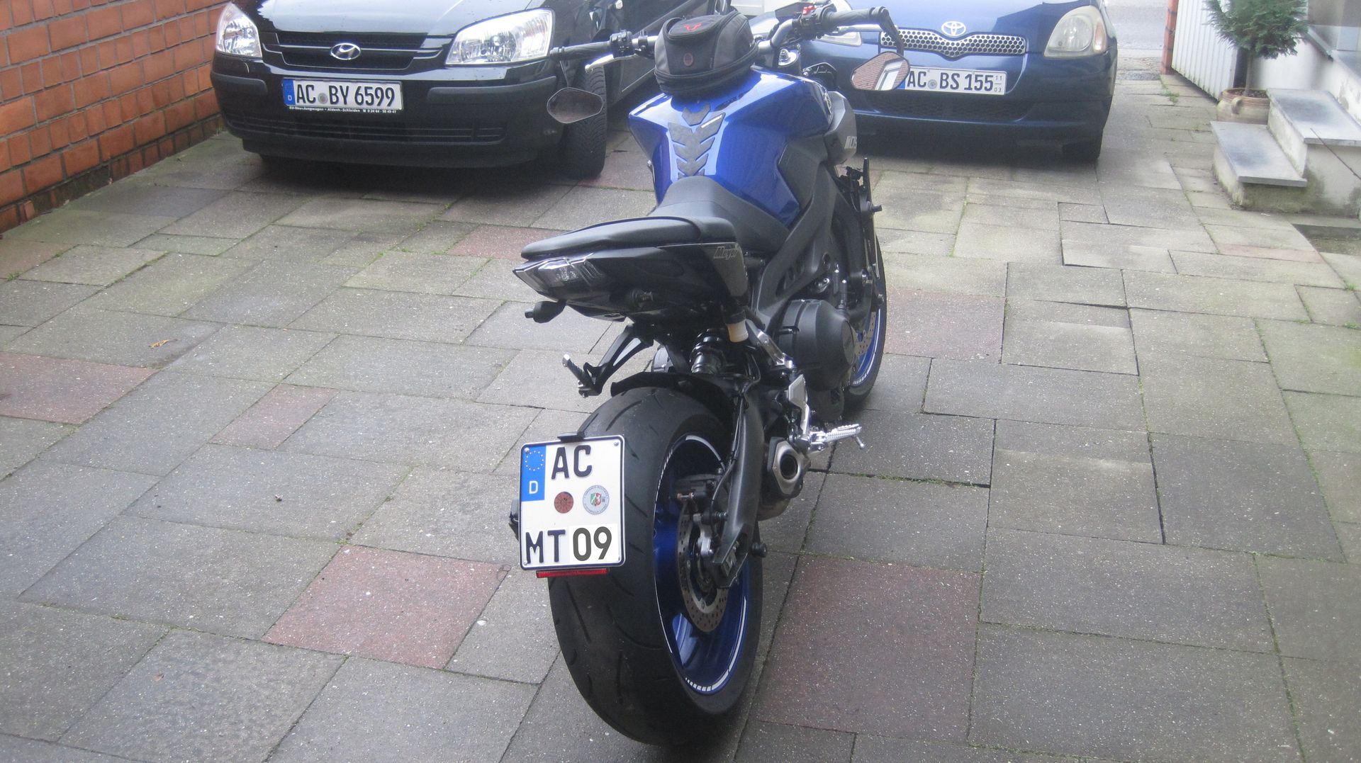

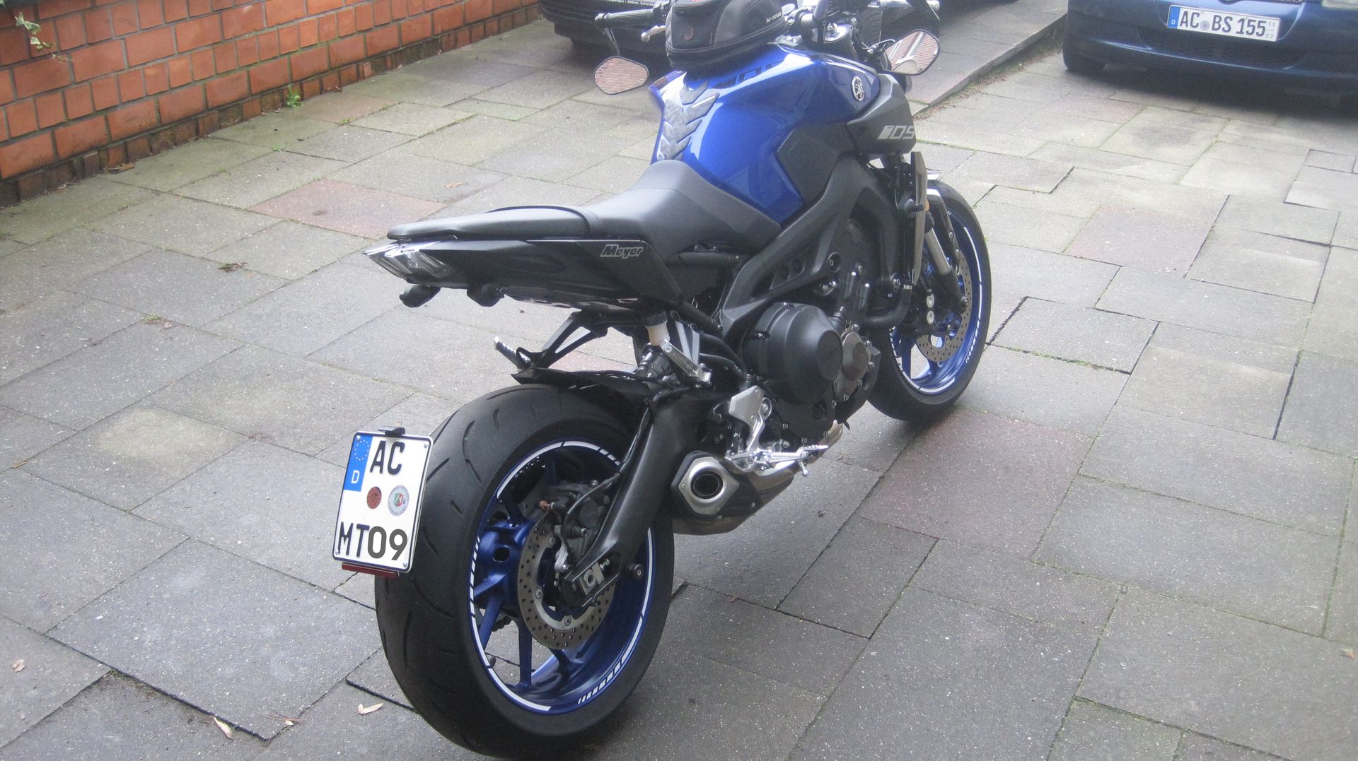

Alles anzeigenHallo Leute,
hier ist meine. Bin ja leider immer noch in der Einfahr-Phase (derzeit 540 Km auf der Uhr), die sich wegen dem "super" Wetter ganz schön in die Länge zieht. Umgebaut habe ich folgendes:
- Gazzini Micro-LED Blinker vorne und hinten an den serienmässigen Haltern + lastunabhängiges Relais
- Lenkerendspiegel von Kemi-Moto
- Display invertiert (auf Blau)
- Quick-Lock Evo Tankring
- Tank Pad von One-design
- Abdeckstopfen für die original Spiegel-Gewinde
- Teflon-Scheibe im Gasgriff-Gehäuse um das seitliche Spiel des Gasgriffs zu eliminieren
- USB Steckdose an Nebenverbraucher-Stecker
- Bobbins
- Felgenringe weiß
- Original Kennzeichenhalter modifiziert
- LED Kennzeichenleuchte
Yamaha Heizgriffe werden diese Woche verbaut.

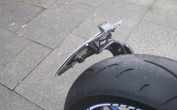

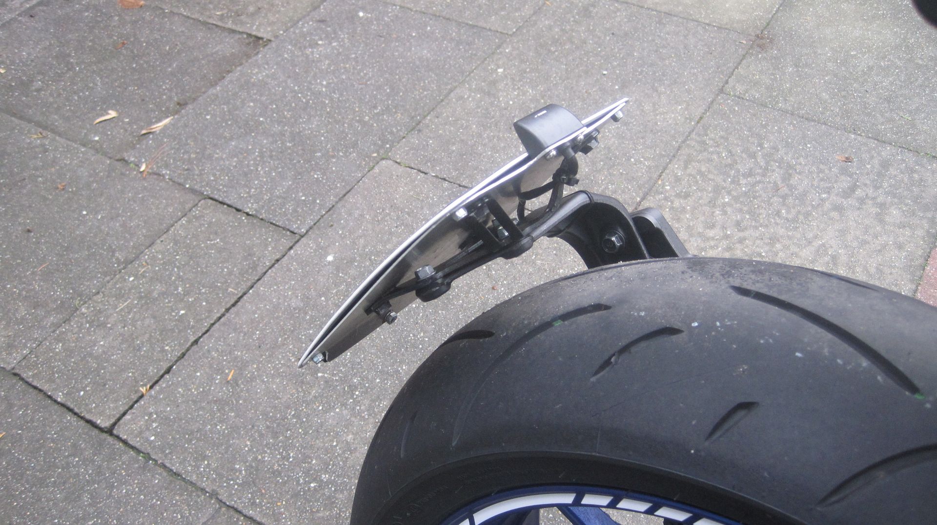

Noch ein Wort zum Kennzeichenhalter:
Zuerst wollte ich, wie die meisten, auf einen klassischen obenliegenden KZH umbauen. Nachdem ich das ganze Plastikgeraffel abgebaut und das Kennzeichen mal einfach so an den Ausleger gehaltten hatte fand ich das gar nicht mehr so schlimm. Dafür gibt's beim
ja auch einen Umbausatz, der aber, wenn ich mich recht erinnere, an die 100.- Euronen kostet. Das war mir dann, vor allem für das gebotene, doch zu viel. Somit habe ich den X-förmigen Metall-Träger, der als Befestigung für das Plastikteil dient, modifiziert (= entsprechend gebogen). Aus einem Alublech habe ich mir dann eine Kennzeichen-Unterlage angefertigt, die gleichzeitig als Halter für die Kennzeichenbeleuchtung und den schmalen Louis-Rückstrahler dient. Jetzt gefällt's mir doch ganz gut und das bleibt auch erst einmal so.....

Hallo Stefan
wie zufrieden bist du mit den Blinker, finde sie sehen Mega aus, haben aber nicht wirklich gute Bewertungen beim Louis!
LG Sloupy
Dann hab ich wohl was falsch gemacht
Wobei ich mit dem Kaufpreis zufrieden war
