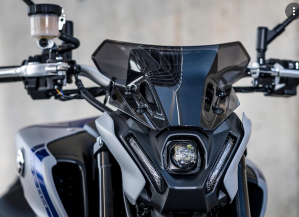

Hat schon jemand dieoben gezeigte Puig Scheibe mit der Orginal Yamaha Sportscheibe verglichen. Die beiden kommen eigentlich aktuell nur in Frage da sie ganz gut aussehen. Alles andere ist mir zu groß oder zu klobig!
Meine Wahrnehmung ist, dass die Puig Scheibe etwas mehr Winschutz bietet, das höher! Ist das so?
