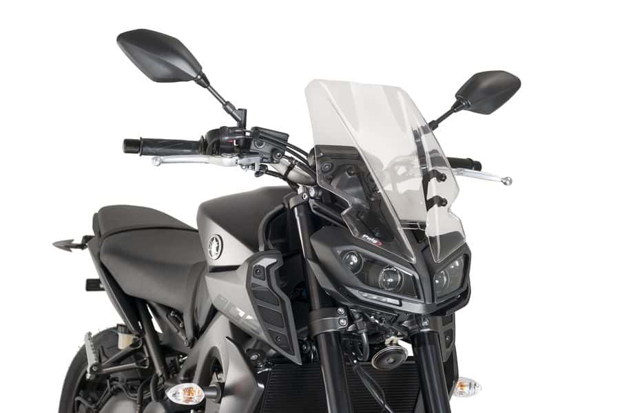

Letzen Endes kommst du an eigenen Tests nicht vorbei, da sich deine Körpergröße, Kopf-/ Sitzhaltung und natürlich der (nicht) vorhandene Windschutz sehr stark auswirkt. So kann ein und der selbe Helm mal leise und mal laut(er) beurteilt werden.
Wenn du eine Vorauswahl treffen willst bleiben nur die einschlägigen Tests , z.B. hier Klick, da quasi unter Laborvbedingungen verglichen wird. -Das kann aber ein normaler biker i.d.R. nicht.
Ich empfinde z.B. aktuell das Geräuschniveau auf der MT-09 (mit und ohne Windschild) als so leise, dass ich seit Jahren wieder ohne Stöpsel fahre -und das mit dem gleichen Helm (X-Lite X402GT) der sowohl auf der KTM 1290 Super Duke GT und R, als auch auf einer Triumph Sprint 1050 ST nicht ohne Stöpsel erträglich war. -
