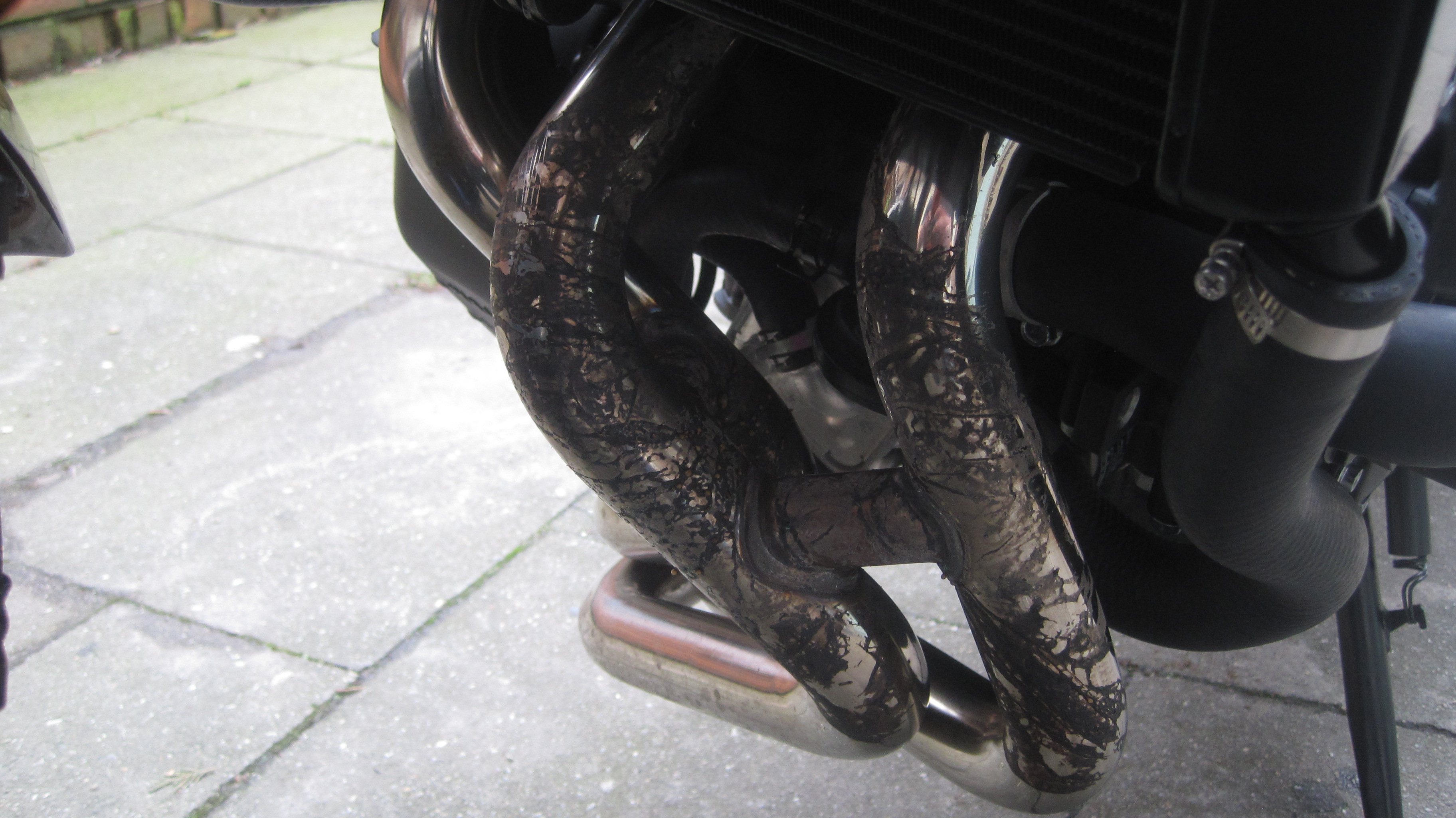

    Danke an alle für die Tipps......ist mittlerweile wieder sauber. Hitze + Holzspatel + Backofenreiniger (über Nacht) und weg ist die Pampe....

    Hallo Leute,
    eben mal wieder ne kleine Ausfahrt gemacht (Einfahrphase) …..stehe an der Ampel, steigt mir ein widerlicher Plastikgeruch in die Nase.....ist mir doch eine Plastiktüte auf den Krümmer geflogen und zu einem unansehnlichen braunen Belag geschmolzen.....:angry-fire:…..wie bekomme ich das wieder runter ohne die Krümmeroberfläche zu zerkratzen? Dampfstrahlen hat nix gebracht. Hier mal ein Photo…..ich könnte kotzen...
    Vielen Dank schon mal für sinnvolle Ratschläge....
