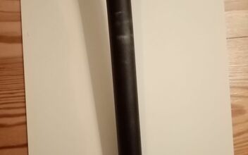

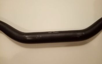

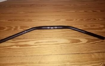

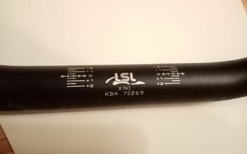

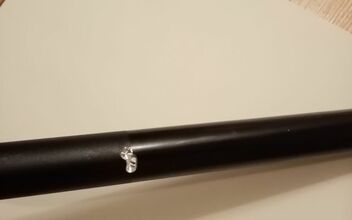

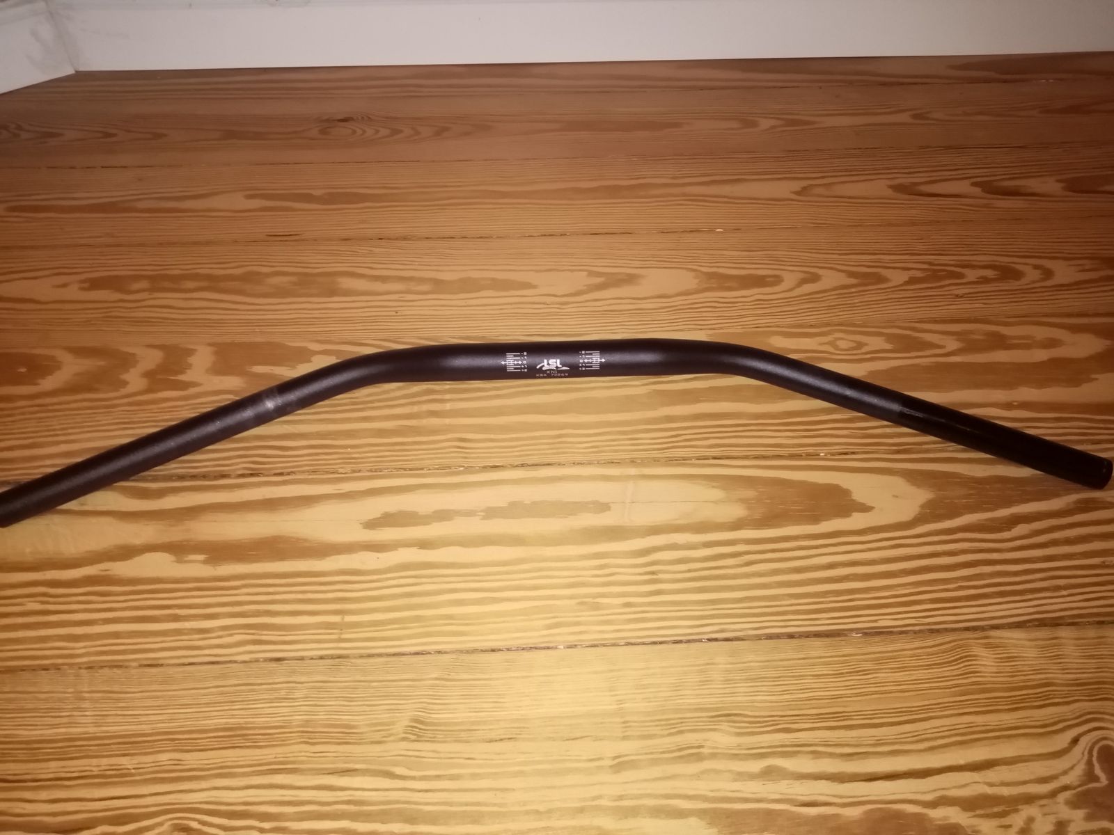

Kleiner Nachtrag:
LSL hat mir auf meine Email geantwortet; kurz zusammengefasst, der Lenker beginnt sich in der Klemmung schon zu verjüngen, wodurch der Sichelförmige Spalt entsteht. Solange die Klemmung mit dem korrekten Drehmoment angezogen ist, ist alles korrekt und darf so gefahren werden.
Fürs bessere Gewissen und da ich hier einige Polizisten kenne, habe ich die LSL KM45 Klemmböcke montiert, somit ist auch kein Spalt mehr vorhanden, der zu Diskussionen bei einer Kontrolle führen könnte.

Ich habe mich mal an LSL gewandt, mal schauen was die mir auf meine E-Mail antworten.
@Tom068
Die Klemmung muss tatsächlich in Fahrtrichtung aufeinander anliegen und zum Fahrzeugheck einen Spalt haben. Dies ist hier aber nicht mein Problem.
