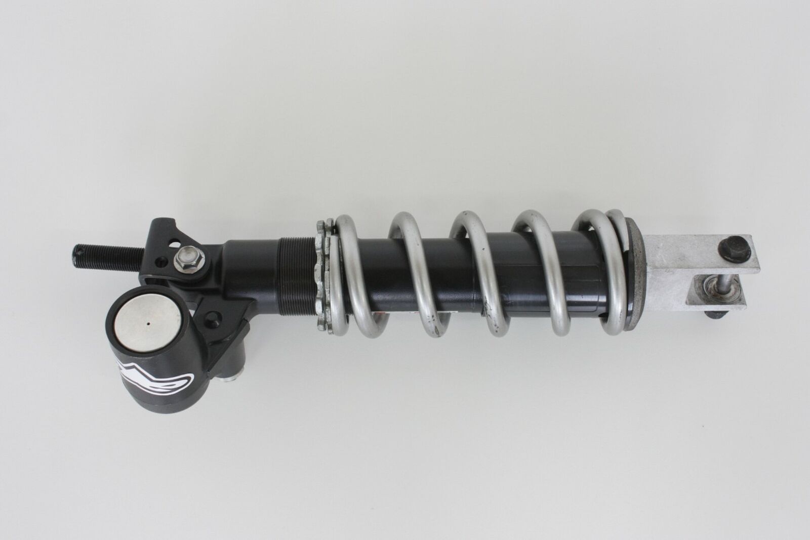

    Kurze Info für ZX-10R Federbein 2011-2015:
    Auge zu Auge 310mm
    obere Aufnahme 10mm Durchmesser
    und 30mm breit
    untere Aufnahme 10mm Durchmesser und 39mm breit
    Es passt also auf keinen Fall. Das Bein aus 2006-2007 der ZX10R ist ebenso viel zu kurz - da die Frage eingangs kam, aber nicht beantwortet worden konnte.
    Ich recherchiere also weiter, bzw suche immernoch das 08-10er Bein.
    Kann mir jemand sagen, wie das originale Bein der ZX10R aus 08-10 aussieht? Habe jetzt schon mehrere Varianten gefunden, wobei einige Händler nicht sicher waren was sie genau verkaufen. Farbe? Auffälligkeiten?
    Danke!

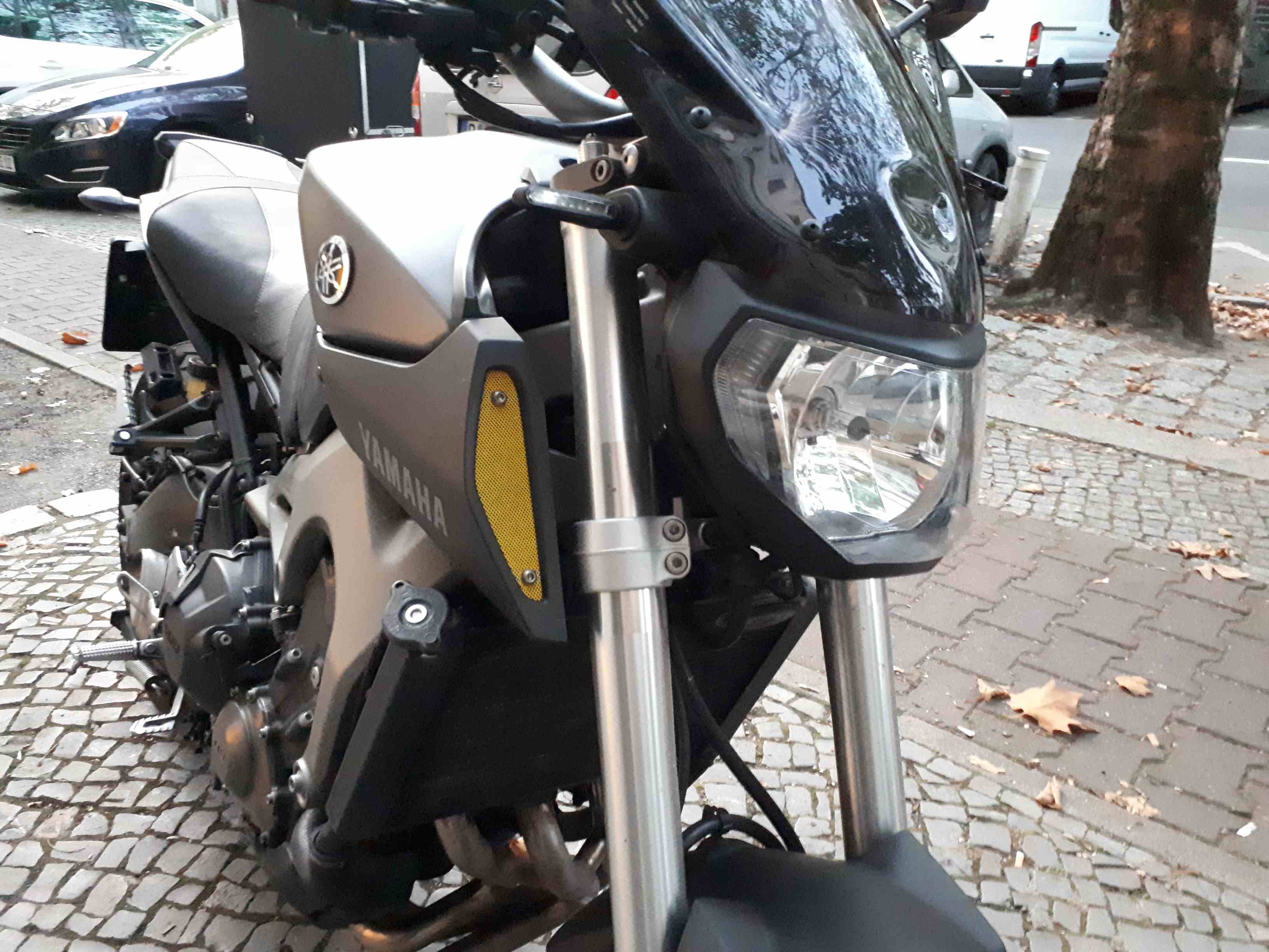

    Die Ram Air Einlässe sind ein bisschen schnöde und das Gitter schreit einen ja förmlich an, lackiert zu werden!
    Ein 6mm Schlauch und ein Nagelbrettchen fixieren die ausgebauten Luftgitter und so kann man sie ideal einnebeln oder wie in meinem Fall, abtupfen:
    Etwas heisse Luft später, kann man die halbtrockenen Teile schon wieder reinstecken! Ich genieße jetzt schon den Vorteil einer nackten Karre. In gefühlt 2 Schrauben kommt man ja sofort überall ran... :D :

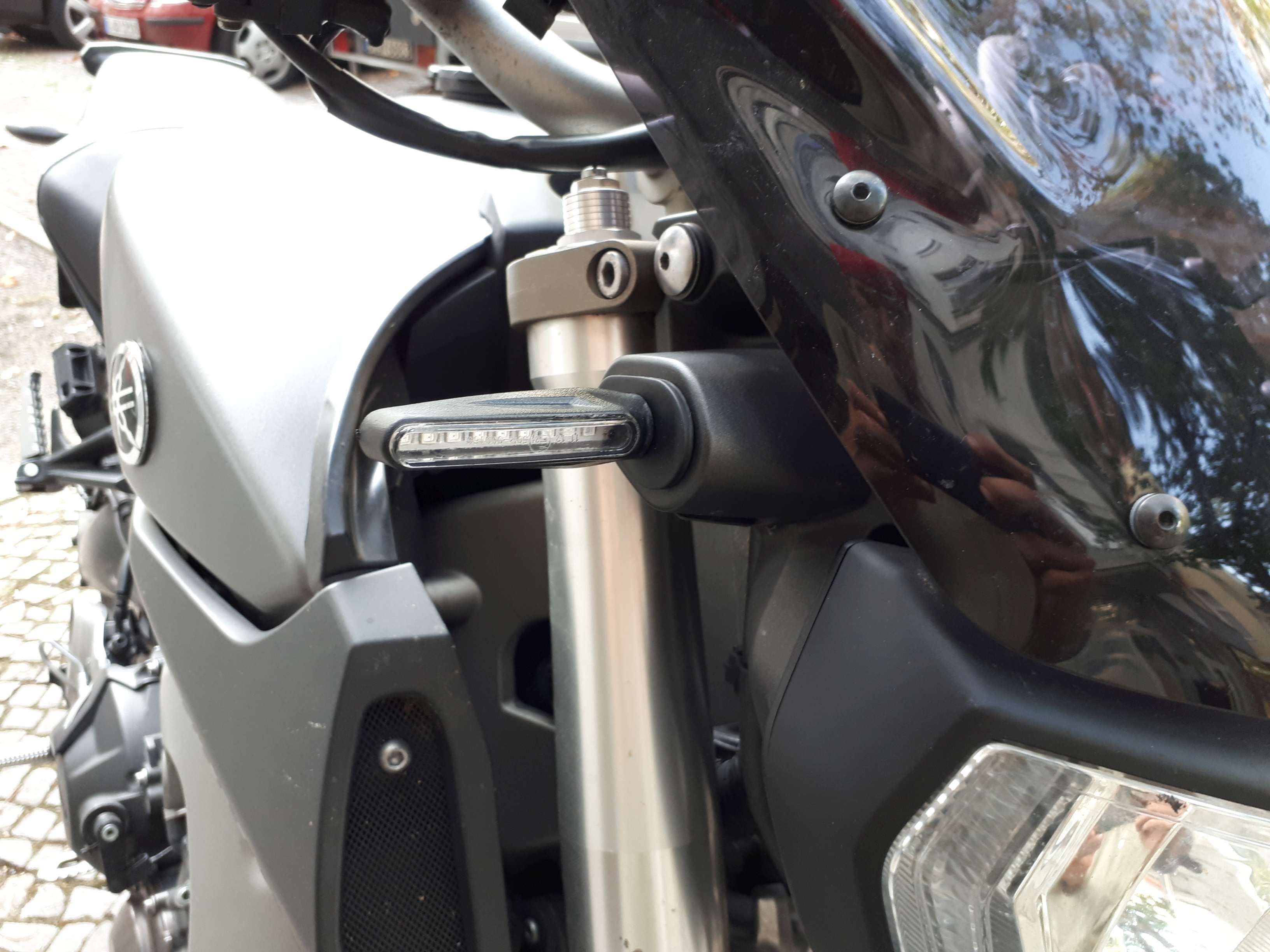

    Die mir im Forum empfohlenen Blinker Adapterplatten aus Stahl von Louis, sehen wirklich schick aus und lassen den Blinker auch schön straff gegenkontern beim Festziehen. Lediglich die Bohrung muss auf 10mm erweitert werden. Eine ausreichende Spannung der Teile, ein langsam drehender 10er Bohrer (soll stramm sitzen) und die Sache ist geritzt:

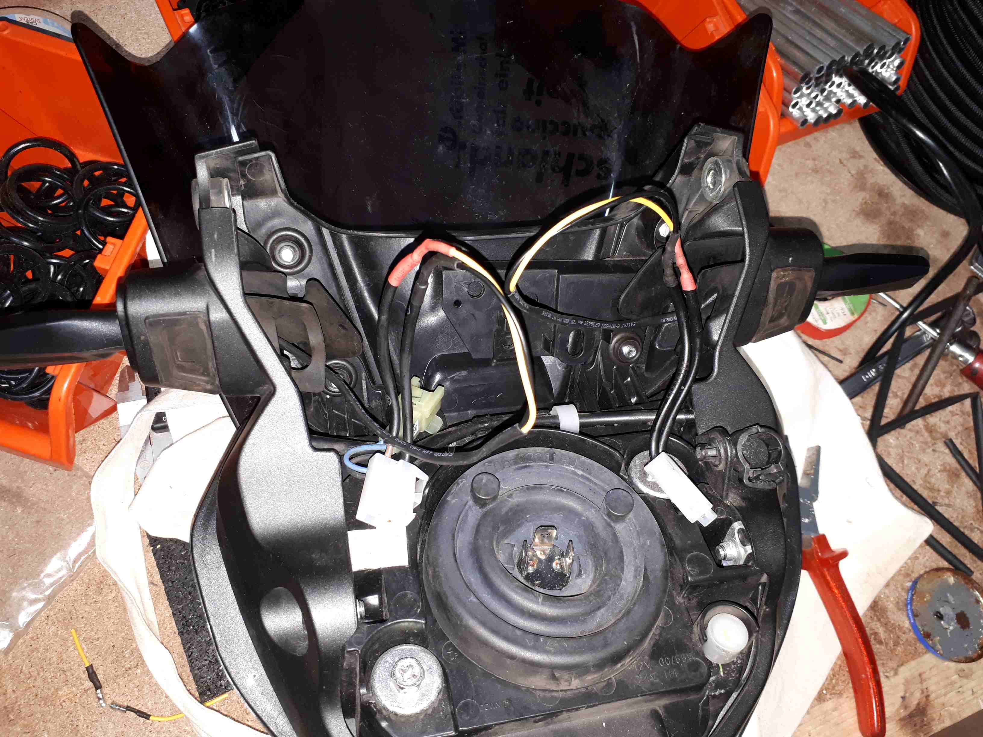

    Etwas mehr Arbeit als verhofft, wurden die Stecker der alten Blinker übernommen und nach deutscher Norm-Manier verlötet. Anschließend alles ordentlich verschrumpfen - wird zwar nie jemand sehen, ich arbeite aber gerne ordentlich:
    Das Ergebnis ist wie folgt. Ich finde es wirklich sexy. Ein Video würde das Lauflicht sehr gut zur Geltung bringen, aber das erspare ich mir sobald ich etwas mehr umgebaut habe. Für 12€ für 4 Stück und etwas Arbeit, mit E-Nummer! eine runde Sache:

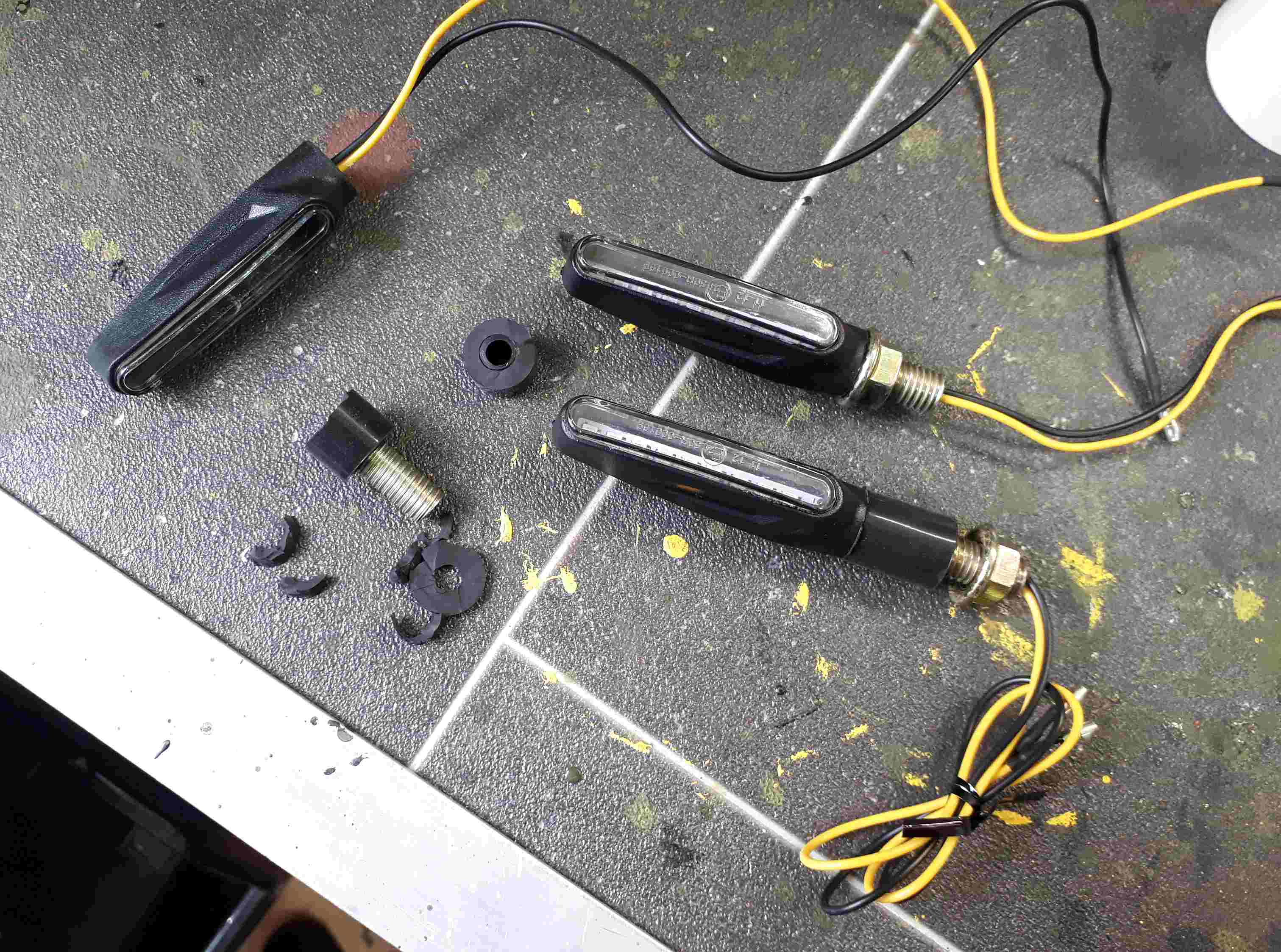

    Die kleinen und sehr schicken LED Blinker für gerade mal 12€ mit E-Prüfzeichen habe ich mir bei Ebay bestellt. Der Gummiarm ist für mich relativ unnötig und macht die Gesamtoptik auch etwas platt. Daher habe ich die Blinker entsprechend eingekürzt, was mit etwas Geschick relativ unkompliziert funktioniert:
    - Gummi zum Gehäuse einschneiden und abziehen. Stehbolzen freilegen und mit der Flex einkürzen. Blinkergehäuse innen vom Gummi cleanen und den gekürzten Stehbolzen einkleben. Stehbolzen rundrum im Gehäuse vergießen. Wir sparen uns mehrere cm und erhalten ein richtig sexy Lämpchen für "fast geschenkt".

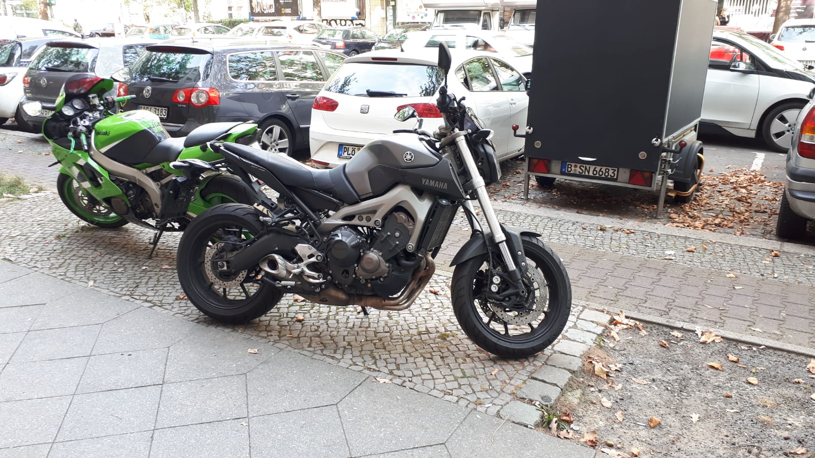

    Gestern habe ich meine MT09 abgeholt und schon nen Haufen Teile hier zum Umbauen :o
