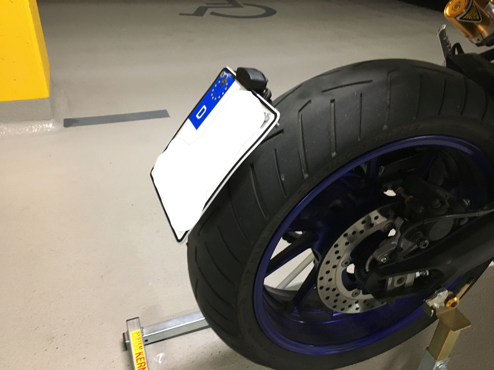

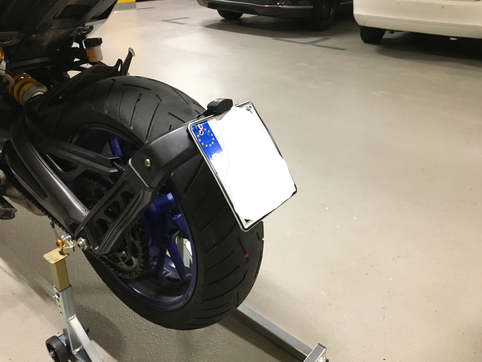

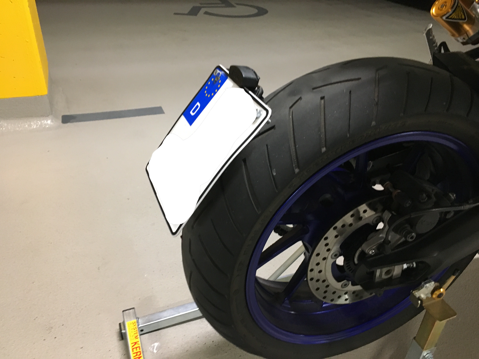

Zur Veranschaulichung neuer Kettensatz mit neuem Reifen den es bei der Gelegenheit auch gleich noch gab ![]()
