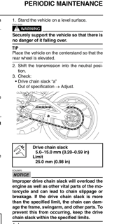

Quelle:
YAMAHA FJ09F
SERVICE MANUAL 2015
YAMAHA MOTORS

Zollstock an die Kette.
Die Kette leicht nach unten gedrückt: Ablesen.
Die Kette fingerfest nach oben gedrückt: Ablesen.
Differenz VOR Justierung: 45mmMir wurde von Euch 35mm empfohlen: Also los.

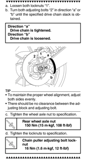

Ich habe den Drehmomentschlüssel auf 130 Nm eingestellt. Und in etwa dabei hat es KLICK gemacht. Ergo: Bei YAMAHA ziehen sie wohl mit 130 Nm an.
Nun die Achse etwa 2 Umdrehungen gelöst.
Danach die Kontermuttern gelöst.
Auf der Kettenseite eine halbe Umdrehung gespannt. Danach die andere.
Nun von HINTEN kurz gegen das Hinterrad gedrückt.

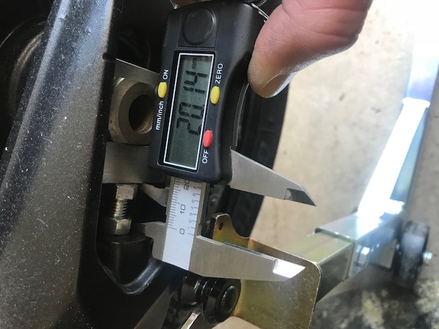

Jetzt die Kettenspannung so auf etwa 35 mm eingestellt.Mit dem Messchieber habe ich an einer Referenzstelle zwischen Gewindegang der Spannmutter und dem Metallblock (auf dem bereits irgendeine Skala eingestanzt war) die „SPEIZUNG“ gemessen. Die Skala auf dem Metallblock habe ich aber zu keinem Zeitpunkt verwendet.
Nachdem die „SPREIZUNG“ auf beiden Seiten gleich war (immer wieder vor der Messung leicht von HINTEN gegen das Hinterrad gedrückt) habe ich die Kettenspannung geprüft: von oben gedrückt - messen - von unten hoch gedrückt - messen: Differenz = 35mm.
Nun die Achse mit 130 Nm angezogen.
DANACH die Muttern gekontert.Zum Schluss nochmal mit dem Messschieber geprüft.
