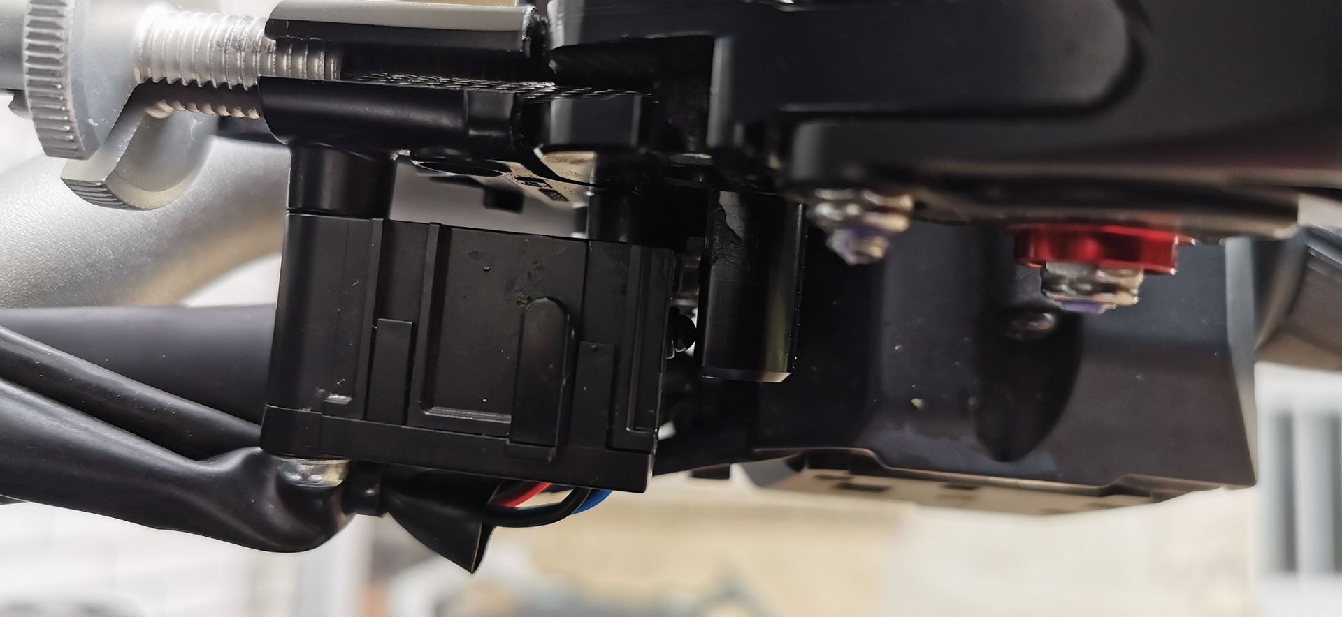

Ich habe auch den 200139 verbaut.
Habe jetzt Bilder von der Adapter-Nummer, Originalhebel und Foto von Fahrzeugschein gesendet.
Wollen sich bis Ende dieser Woche melden.
Ich werde berichten.
Die Hebel von V-Trec sind gut verarbeitet und liegen gut in der Hand. Würde sie immer wieder kaufen.
V-Trec Hebel.
Mit ABE.
Hab den Support angeschrieben, wollen sich in 2-3 Tagen melden.
So das Problem ist gefunden!
Es ist der Kupplungshebel.
Er ging nicht bis zum Anschlag zurück und damit ist der Schalter nicht in die Null-Stellung gegangen.
Bin nun auf der suche nach neuen Hebeln, denn ich musste auch feststellen das diese Nase für den Schalter zu Kurz ist.
Könnt Ihr mir welche empfehlen?
