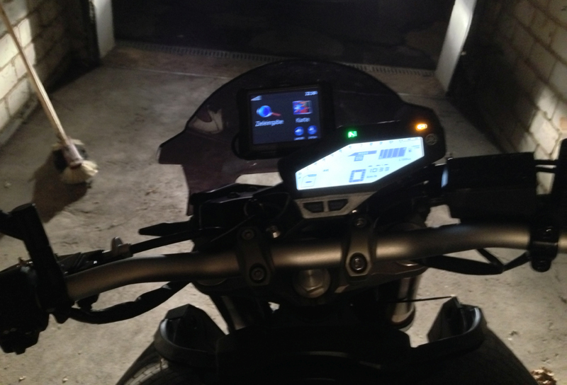

Zitat von SteveAlles anzeigen
Hast du einfach die original Drähte verwendet vom USB,weil die ja dünner sind?Bin auch am Überlegen ob ich direkt an die Batterie gehe,weil mein Navigon nicht lädt an der Nebenverbrauchersteckdose.Ich weis nur noch nicht ob es dann geht,oder ob ich mir gleich ein richtiges Motorradnavi kaufen soll.
Die Drähte von der USB Buchse (Link s.o.) sind nicht dünner die sind dicker als die dünnen Drähtchen die zu dem Nebenverbrauchersstecker führen. Das war auch der grund warum ich sie direkt zur Batterie verlegt habe. Ich musste zum Verlegen allerdings die integrierte Sicherung abkneifen da die zu dick war um durch einige schmale Stellen entlang des Hauptkabelbaums zu kommen. Hab ich dann nacher einfach wieder angelötet. Die beiden Ösen passen super an die Schrauben an der Batterie.
Also das Nüvi von mir hat zumindest gemerkt das es Strom bekam und ist von selbst angegangen obwohl es fast leer war, bei dem Teil kann man leider nicht sehen ob es läd, das warnt nur wenn kurz vor leer. Handy konnte ich ganz normal laden.

Zitat von telosnoxAlles anzeigenWo hast du denn deine Kugel befestigt?
Ich hab eine der vier schrauben vorne ersetzt. Sieht man gut auf dem zweiten Bild.

Anbei die Teileliste:
-RAM MOUNT Kugelkopf M6 http://www.polo-motorrad.de/de…ube-fur-rammount-arm.html
-RAM MOUNT Verbinder für B-Kugeln mit 360° Drehgelenk http://www.amazon.de/gp/produc…age_o00_s00?ie=UTF8&psc=1
-RAM MOUNT Diamond Base mit B-Kugel http://www.amazon.de/gp/produc…age_o00_s00?ie=UTF8&psc=1
-Kurzes USB Kabel http://www.amazon.de/gp/produc…age_o02_s00?ie=UTF8&psc=1
-RAM MOUNT Nüvi Halterung (je nach Navi) http://www.amazon.de/gp/produc…age_o01_s00?ie=UTF8&psc=1
-USB Steckdose für Motorräder http://www.ebay.de/itm/4006876…geName=STRK%3AMEBIDX%3AIT
Ich wollte meine Navilösung mit euch teilen da ich denke dass darauf noch keiner gekommen ist.
Bei Bedarf kann ich gerne die verbauten Teile auflisten.
Ich habe die USB Steckdose übrigens direkt an die Batterie angeklemmt und nicht den Nebenverbraucherstecker benutzt.
Alles Weitere ist denke ich auf den Bildern ersichtlich.
