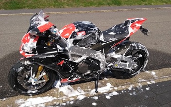

ist zwar keine 09er, aber Sohnemanns seine muss auch mal gewaschen werden.
Mit Wassereimer und Schwamm, und danach mit feinem Strahl vom Gartenschlauch abgespült.

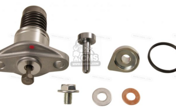

War die Dichtung im Kit dabei oder hast sie extra bekommen, die Schraube die heraussteht denke ich das es der Innensechskant ist.
Wie ich sehe ist es 90891-10272
Ist der kurze Innensechskantschlüssel zum Spannen und die Steuerkettenspannerdichtung mit dabei?
Kannst du die tüten mal umdrehen und nochmal ein Bild machen.
altduc meine XSR ist von 2017, Klappergeräusche hatte ich aber nur wenn sie kalt war. Ist für mich aber nicht so leicht von den Geräuschen zu differenzieren, die vielleicht durch mein zu großes Ventilspiel herrührten. Seit der Inspektion ist wieder alles schön, auch wenn sie noch kalt ist.
Das hört sich doch gut an, sollte nach meiner Ventilspie Kontrolle Einstellung dann auch wieder OK sein, werde den alten Spanner erstmal wieder verwenden, kann danach immer noch auf KIT 1 wechseln.
