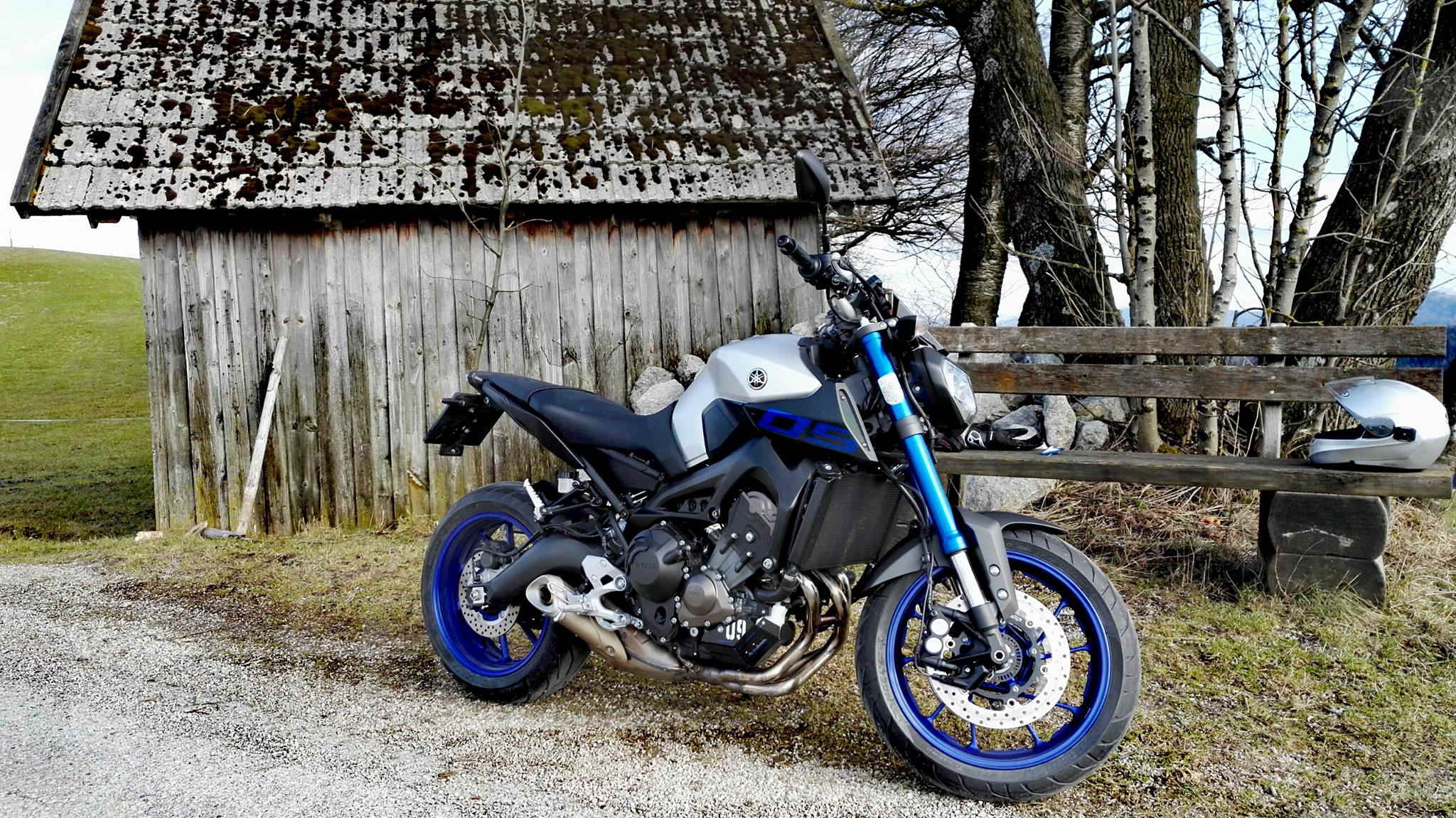

Bin gestern sozusagen das erste Mal richtig mit meiner MT-09 gefahren, leider ist mir aufgefallen, dass Sie SEHR schnell zum Pendeln begonnen hat?
Auch konnte ich das Pendeln durch minimale Lenkbewegungen selbst hervorrufen (probiert bei 60-130kmh).
Meine Vermutung:
1) Zu fest am Lenker festgeklammert (Anfänger
2) Es war SEHR windiges Wetter
3) Hoffe ich mal nicht: Vorbesitzer hatte einen Unfall bei ca 20-30kmh ->Verzogener Rahmen/Gabel bzw Lenkkopflager beschädigt?Was würdet Ihr sagen? Weil normal kann das nicht sein.

Endlich war es so weit: Die erste Ausfahrt mit meiner MT-09!
Und es war "leiwand"!
Wetter war eigentlich ganz ok hier in Österreich: 9°C, Sonnenschein aber SEHR windig. -
