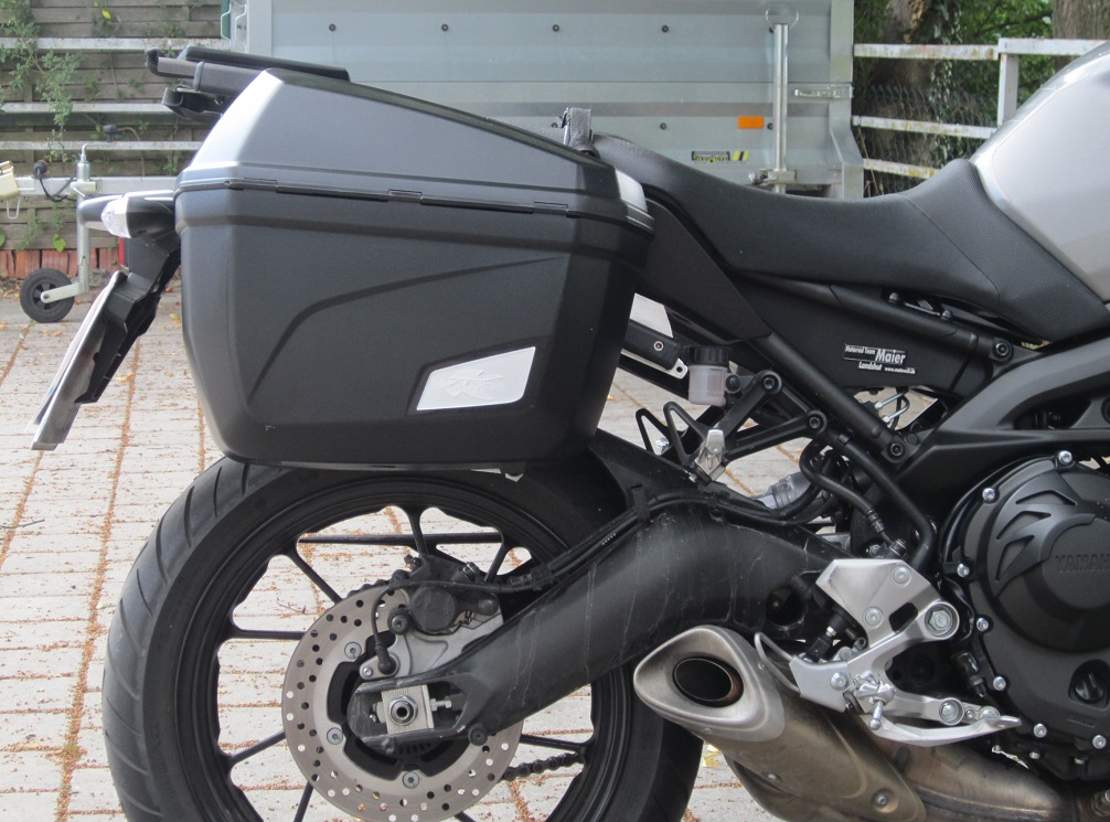

Sehr eng am Motorrad und ziemlich viel Stauraum wie es aussieht.
Was sind das für Koffer?
Hast du auch Bilder von deiner Unterkonstruktion?
Hallo Jan,
das sind Kappa K22 (?) Koffer, baugleich mit den GIVI E22. Ein Helm passt natürlich nicht rein, aber sonst so einiges, und praktisch von oben zu beladen. Ich habe sie so eng es gerade geht montiert. Die Unterkonstruktion ist nicht fotogen und auch noch nicht ganz fertig. Zum Glück ist sie quasi nicht zu sehen. -

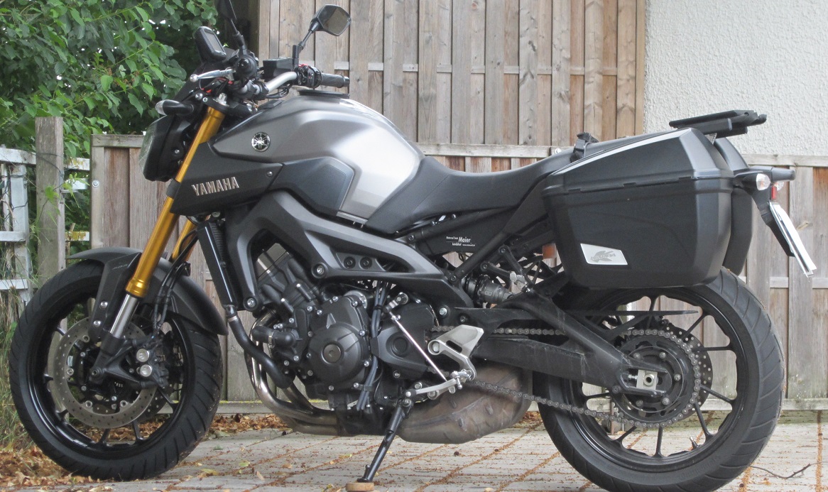

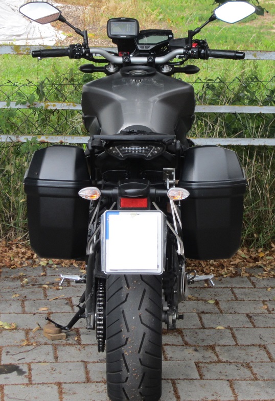

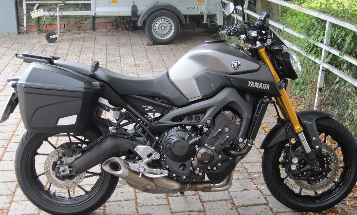

Zwar keine Tracer, aber wurscht, da Halterung sowieso DIY und "schlanke Koffer" passt hier her.
- 2 x 22 l
- Breite 74 cm (Lenker hat 82, Spiegel 91 cm Breite)
- Kein Schwerpunkt hinter der Hinterachse
- Gesamtkosten ca. 160 € + viel Zeit und Hirnschmalz
Einziger Nachteil der mir bisher auffiel: wenn ich noch eine größere Tasche quer packe, gehen die Koffer nicht mehr auf (Top-loader). Aber aufgrund des kleinen Trägers/Heckplatte kann ich Taschen auch längs befestigen. -
