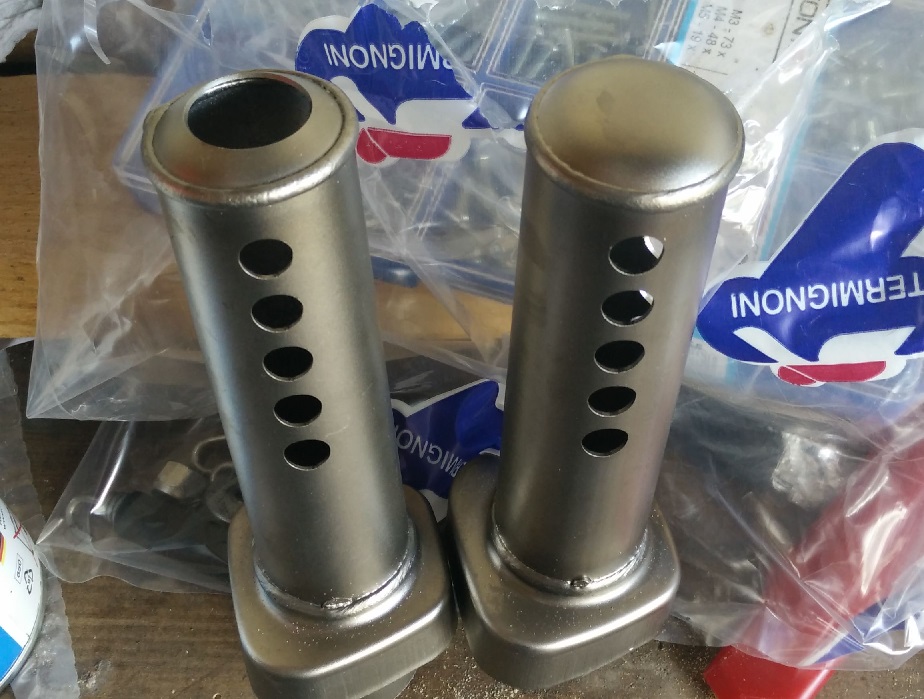

Leider habe ich mir sowas nicht angetan, also kann ich nicht sagen ob man den Unterschied merkt, aber da ist echt zu viel zu. Wenn ich E4 hätte und den Termi kaufen würde, dann müsste am Killer etwas gemacht werden. Der Race Killer ist, meiner Meinung nach, nicht viel lauter als der E3 und ist nur ein Stück Rohr.

Aus reinem Interesse, wo war der Eater geschweißt, fällt eine Manipulation auf?
Moin!
es war nur ein Schweißpunkt im unteren Bereich, mit der Dremel ging es recht unkompliziert. Bei mir ist aber auch die Schraube abgebrochen, also müsste man eine neue Mutter anschweißen oder richtig festziehen. Manipulation bemerkt man nicht da es wirklich nur minimal ist. -

E4 ist der linke? Der E3-Racing war komplett offen. Der normale komplett zu. Und nun ist der E4 plötzlich halbwegs offen?
E4 ist der rechte, ich habe (leider) 3 komplette Anlagen montiert (habe jetzt die 4te dran) und alle hatten den halb offenen und den Race (der ist sowieso ganz offen aber ohne Löcher). -
Also so viel wie deiner schaut der Termi bei der 09er nicht raus. Bei einem Euro4 Auspuff ist der db-Killer verschweißt (aber nur ein Punkt). Ich habe einen E4 bekommen, habe aber eine E3 gebraucht, also ein bisschen schleifen und hämmern und raus war der db-Killer. Es gibt einen Unterschied zwischen E4 und E3 Killer, E4 ist fast komplett zu (siehe Foto).
Moin!
Der Termignoni ist auch für Euro4 freigegeben. Ich habe einen für mein Euro3 Bike in Edelstahl-Titan bekommen und plötzlich sehe ich dass der DB-Killer angeschweißt ist... Ach ja, und der DB-Killer ist anders (siehe Foto rechts). Ich brauche ja nur Euro3 also habe ich den linken DB-Killer eingebau.
