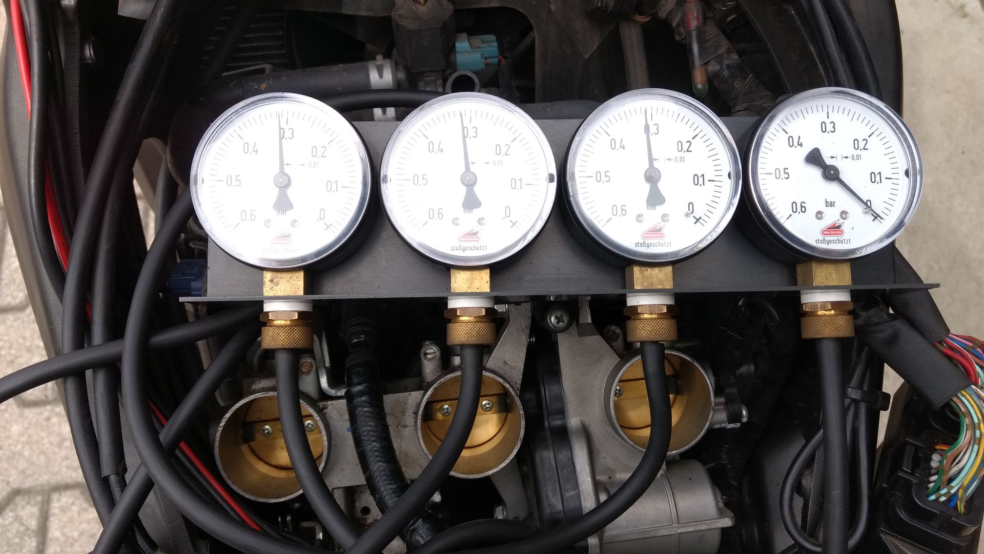

    ich habe jetzt mal Tank und Luftfilter demontiert, die Unterdruckuhren angeschlossen und das Moped warmlaufen lassen. Die Synchronisation war nur leicht verstellt nach jetzt 9000km, wo ich das letzte Mal synchronisiert hatte. Dann Motor mittels Zündschlüssel abgestellt und dann wieder gestartet. Der Leerlauf war schlecht und niedrig wie in letzter Zeit auch. Dann habe ich bei eingeschalteter Zündung und auf Vollgas gedrehtem Gasgriff mit Bremsenreiniger und Lappen und mit Ohrenwattestäbchen an den teilweise geöffneten Klappen gereinigt wo ich eben rankam. Es ist ein öliges Gemisch, vermutlich aus der Getriebeentlüftung mit dem Feinststaub, der es durch den Luftfilter schafft. Danach wieder neu gestartet. Der Leerlauf war höher, jedoch war jetzt die Synchronisation komplett verstellt. Das zeigt schon dass der Dreck einen Einfluss hat.
    Wenn man das Drosseklappengehäuse ausbauen würde und es komplett reinigen würde, könnte man halt den kompletten Dreck entfernen.
    Allerdings kommt er ja sowieso wieder. Vielleicht mache ich das wenn es zu arg wird. Meint Ihr es könnte so ein Reinigungsadditiv von Liqui Moli helfen?
    Ich habe die weiß markierte Schraube noch eine halbe Umdrehung auf jetzt insgesamt 1 Umdrehung rausgedreht und synchronisiert. Der Leerlauf ist jetzt sofort perfekt auf 1200 U/min.
    Jetzt habe ich wieder für mindestens 10000km Ruhe. Dann werde ich sehen ob synchronisieren wieder reicht ohne Demontage.
    LG Olli

    Ich nehme das normale Unterdruckuhren.
    Auf dem Bild siehst Du auch oben an den Drosselkappengehäusen die zu verstellenden Einstellschrauben.
    Die am mittleren Stutzen ist bei mir weiß markiert und ist der "Standard"
    Deswegen sollte die im Normalfall auch nicht verstellt werden.
    Ich hab mich zuerst dann auch nicht recht getraut ujnd deswegen nachgefragt und für alle Fälle notiert was ich gemacht habe.
    Falls es keinen Erfolg gehabt hätte, hätte ich halt wieder zurückgedreht.

    Meine Idee waren dann mit den Schrauben, mit denen man synchronisiert, die Luftmenge zu erhöhen. Mir ist aufgefallen, dass die weiß markierte Schraube (die man ja nicht verstellen soll) bei mir komplett zu ist. Ich habe mal den Händler gefragt deswegen gefragt. Er meinte man sollte diese nicht verstellen, aber wenn es nicht anders geht könne man das mit gebotener Vorsicht schon tun. Ich schrieb mir dann halt auf in welche Richtung und wieviel Umdrehungen. Meine Idee war diese einfach eine halbe Umdrehung aufzudrehen und die andereren Zylinder auf diesen neuen Standard zu synchronisieren. Das Ganze hat auch super geklappt und das Problem wurde geringer. Ich habe dann nur gemerkt, dass ich die Schraube noch weiter aufdrehen muss. Beim nächsten Mal synchronisieren bekommt sie mindestens noch ne viertel Umdrehung. Der Händler meint dass man das schon so machen kann.

    ich hatte auch das Problem dass nach dem Warmstart kein Leerlauf da war. Wenn ich den Gasgriff minimal aufgedeht hatte dass der Motor mit 1000U/min drehte, hatte sich nach 10 Sekunden der Leerlauf wieder automatisch hochreguliert. Ich habe bei meinem Händler gefragt ob man nicht einfach die weiß markierte Synchronisationsschraube etwas aufdrehen kann (links herum, d.h. weniger Unterdruck) und dann die anderen Zylinder angleichen. Meine Theorie war dadurch die Grundeinstellung auf mehr Gas zu stellen bevor die Elektronik eingreifen kann. Zu meiner Überraschung sagte er dass man das durchaus probieren kann. Man sollte nur nicht zu viel verstellen. Manchmal müsste man an der weißen Schraube drehen, weil man sonst nicht alles synchron bekommt. Ich habe dann mit Farbe den Istzustand markiert. Ich habe gemerkt dass eine 1/4 Umdrehung schon was bringt. Ich habe jetzt sofort Leerlauf nach dem Warmstart. Eine halbe Umdrehung oder irgendwas zwischen einer 1/4 oder halben wäre bei meiner bestimmt das Optimum.
    Auf jeden Fall ist für mich das Problemchen gelöst.
