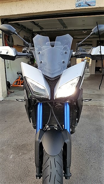

Hab den Blickwinkel etwas günstiger gewählt

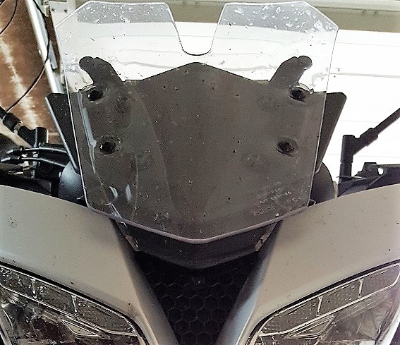

Der Einschnitt ist nur für die Optik, in Anlehnung an die kleinen japanischen Flügel die hier beschrieben wurden.
Insgesamt ist die Scheibe ca. 30cm, der Einschnitt beginnt bei 20 cm.
Bin 187cm, Sitz oben.
Voller Druck auf die Brust, wenn ich den Kopf um 5cm senken bekomme ich wieder Verwirbelungen an den Helm -
Nachdem ich alle Varianten gelesen habe, bin ich endgültig verwirrt.
Also bediente ich mich meiner Pfuscher- und Flickererfahrung und schnitt die Scheibe streifenweise runter, kost ja nix.
Jetzt bin ich die Verwirbelungen los, habe aber vollen Druck auf der Brust, ich find es recht gut, Dauerfahrt mit 160+ wäre aber vermutlich kein Genuss.Stichsäge mit feinem Blatt, 1m Malerkrepp, feines Nassschleifpapier, ein Eimer Wasser, 300g Phantasie und etwas Geduld.... schon ist die Originalscheibe brauchbar
