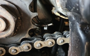

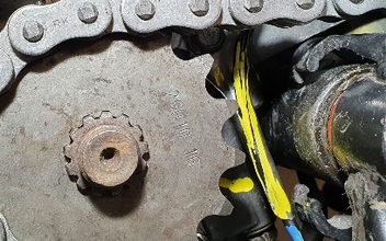

also wenn ich es richtig verstehe, von oben auf die vorwärts laufende Kette zu tropfen, halte ich für bedenklich, wenn ich das eine mal in Physik aufgepasst habe, schleudert das Öl durch die Fliehkraft vorne in den RITZEL-Kasten.
Danke für den Hinweis. -
na ja, wenn du das hintere Ritzel meinst, ist es wahrscheinlich eine art Glaubenssache...
Ich meine das es so die einfachere und elegantere Lösung ist.
Beim vorderen Ritzel könnte man es durch eine oben von innen am Ritzel anliegende Düse realisieren.... das ist mMn schwer bei Bedarf zu überprüfen.
für ein ordentliches Bild müsste ich besser drankommen, die alten Damen stehen im Schuppen hinter dem Brennholz.
Werde in den nächsten Tagen mal ein Muster bauen und an einen der freien Motoren in der Garage montieren, dann geht das besser. Zwar alles die alten SuperTenere's, aber das Prinzip bleibt.

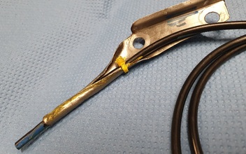

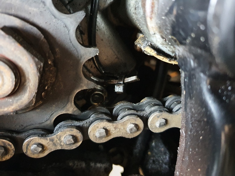

2x Schlauch bis an das hintere Kettenblatt verlegt, funktioniert gut sofern man alles ordentlich verlegt und an der Schwinge befestigt hat.

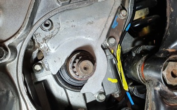

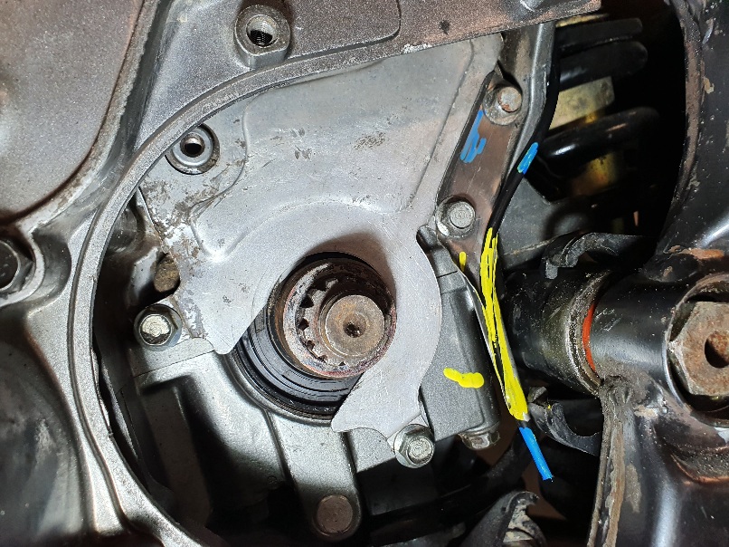

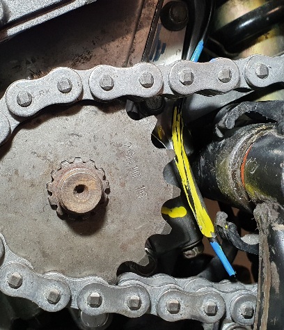

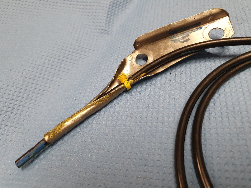

Der Rest bekam ein Eigenbaublechle ans Getriebe geschraubt und das Öl tropft kurz hinter dem Ritzel auf die nach hinten laufende Kette.
Das ist die bisher eleganteste Lösung und funktioniert erfahrungsgemäss sehr gut.
leider find ich kein Bild dazu, wenn gewünscht, mache ich eine Ritzelabdeckung au und schiesse eins.
