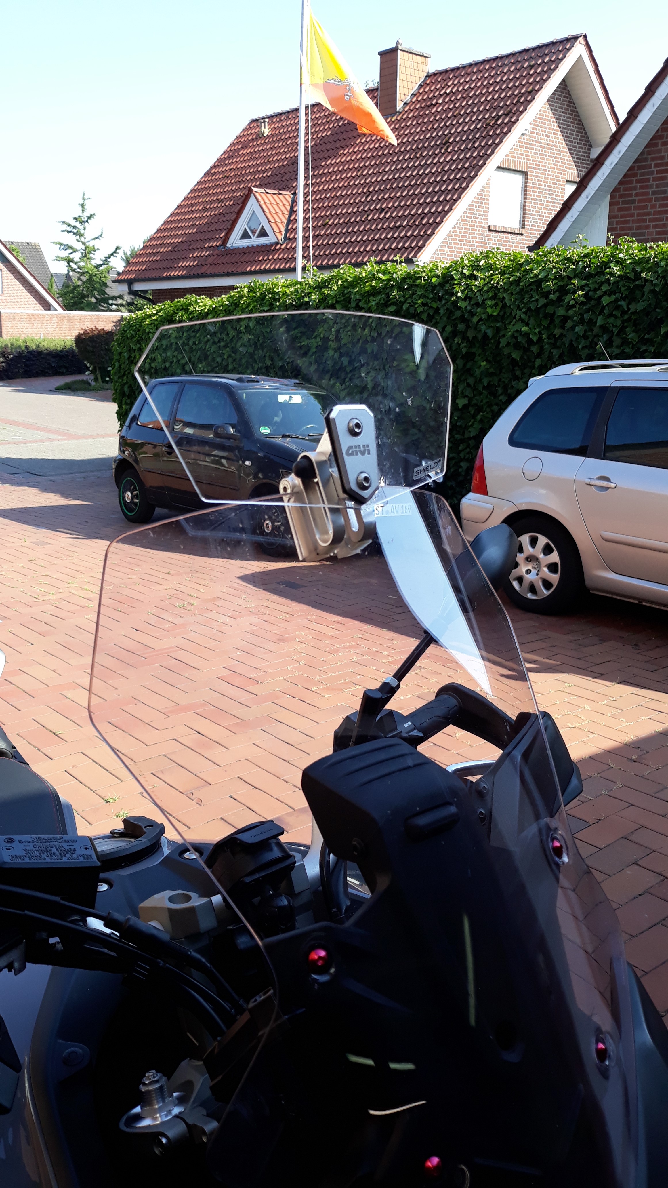

Bei mir hat dieses kleine Teil von Givi geholfen , ich bin 182cm groß , fahre RN 57, Sitzbank ist unten , Scheibe oben .
Kann bis 160km/h mit offenen Visier fahren , keine Verwirbelungen , kein Krach .Ja ich kann locker drüber schauen . Alles bestens . Über das Aussehen gibt es natürlich viele Meinungen .
Gruß Jogy -
