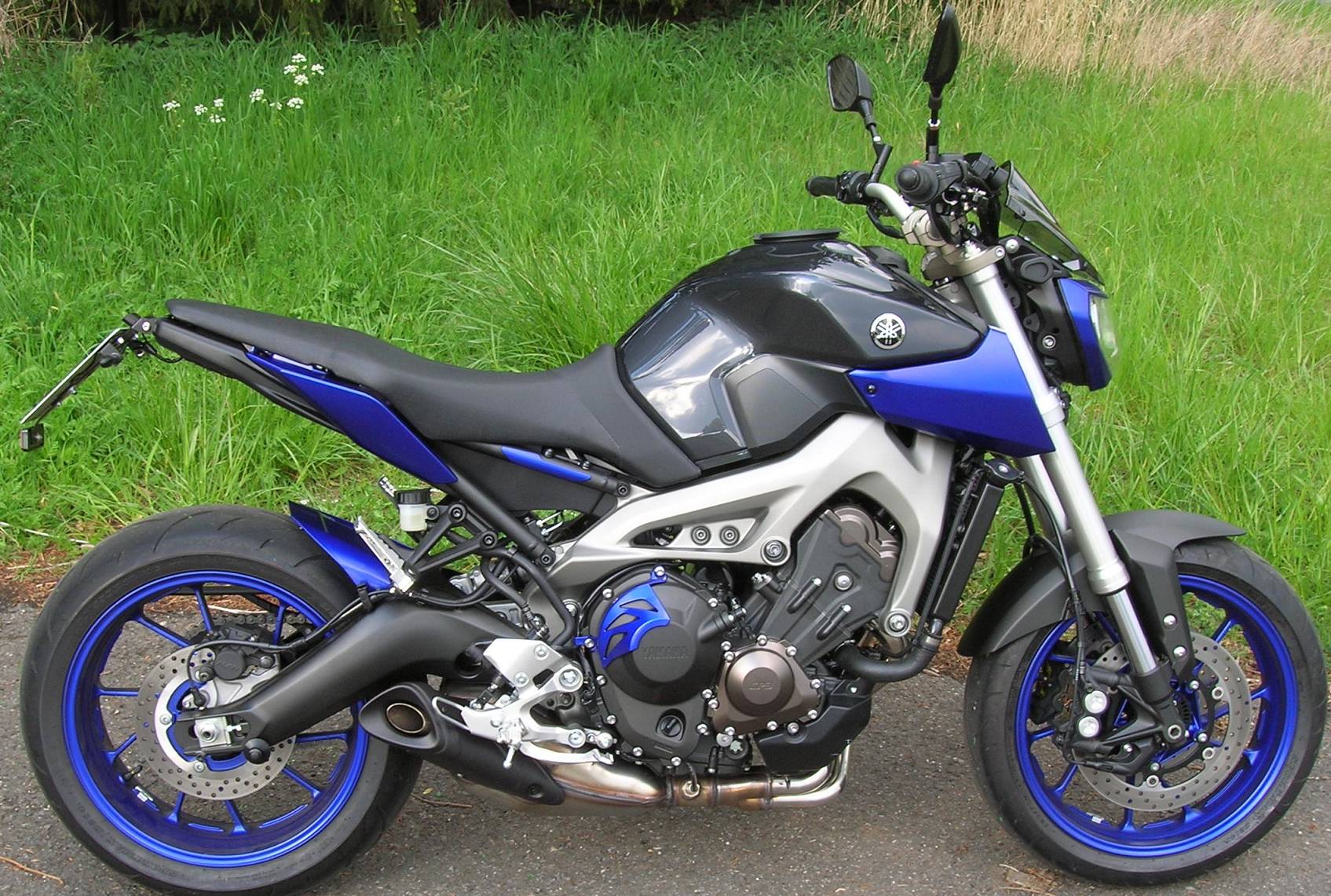

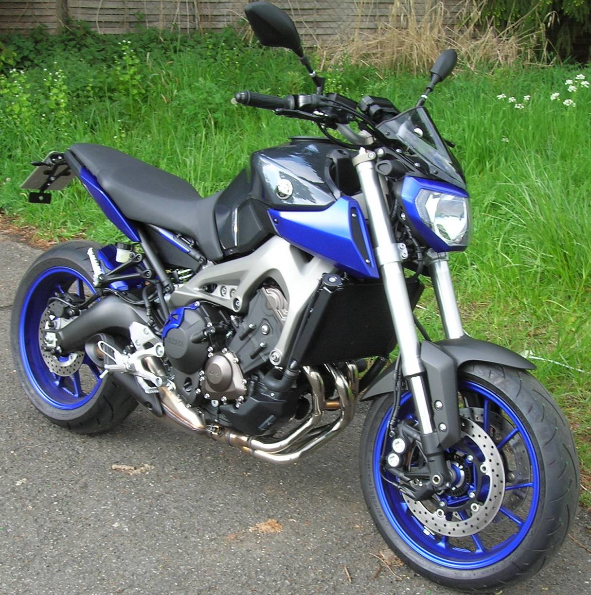

    Stimmt! Hab bei Hester abgeguckt ;)
    Es sind die originalen Teile die umlackiert wurden.
    Der Preis ist natürlich nicht eindeutig festzulegen je nach dem wo man wohnt und wen man so kennt.
    Ich denke 150,- bis 400,- Euro sind realistisch.
    Ich habe gut 200,- Euro bezahlt inkl. Material.
    Weiterhin habe ich folgende Teile verbaut:
    - Scheibe vorn: Origanalteil natürlich ohne ABE
    - Blinker vorn: Kellermann BL 2000 Dark
    - Blinker hinten: Kellermann micro 1000 DF Dark
    - Heckumbau von ABM inkl. Kennzeichenleuchte (in DO auf der Messe gekauft)
    - V-Trek Hebel
    Die Hupe habe ich umgesetzt, die Auspffblende schwarz lackiert und die vorderen Leuchtmittel getauscht.
    Bis auf das Lackieren der blauen Teile habe ich alles selber gemacht.
    Stehe euch gern mit Rat und Tat zur Seite.
    Gruß aus DO

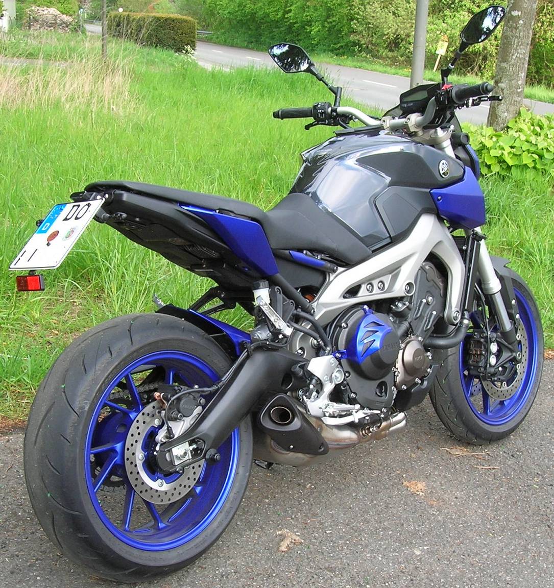

    @all
    Achtet bei der Bestellung darauf, dass alles dabei ist!
    ABM verkauft jedes Teil einzeln.
    Siehe meiner Aufstellung.
    Hätte ich nicht danach gefragt, hätte ich keinen Rückstrahler mit dem dazugehörigen Halter bekommen.
    Danke!
    Hab die Bilder gesehen, aber bei mir stmmt der Winkel an dem Teil, welches das Rücklicht ersetzt, nicht.
    Ich bräuchte ein paar Detailaufnahmen von unten und oben ohne Sitzbank.
    Gruß aus DO
