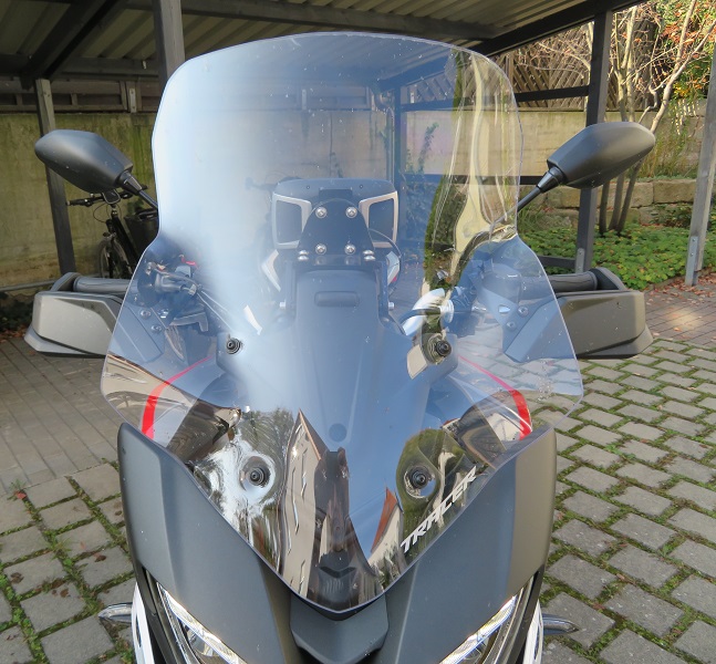

    Das ist die Orginalscheibe der Tracer (RN57), der Aufsatz ist von MRA(ca.90€)
    Mit ABE und zum klemmen, kann auch verbohrt und mit beiliegenden Schrauben befestigt werden.
    War mir auch nicht sicher ob die Verwirbelungen besser werden, deshalb dieser Versuch.
    Nach jetzt 3000 Km, seid der Montage, habe ich für mich(168cm,niedrige Sitzbank,Shoei NXR)eine gute Lösung der Scheibenproblematik gefunden,
    hoch für die Autobahn und selbst wenn es sehr warm ist, viel "Frischluft" weil der Spoiler sich in vielen Positionen einstellen lässt.
    Mit der großen Tourenscheibe,Orginal Yamaha,die ich beim Kauf mitbestellt hatte, kamm ich auch zu keiner befriedigenden Lösung.
    Die ist zwar viel breiter und höher, aber an den Verwirbelungen am Helm hat sie mir egal in welcher Stellung nicht getaugt.

    Die Windabweiser sind von Puig, ca. 60€ im Zubehörhandel, gibt es ähnlich auch von Givi, aber noch teuerer.
    Bei kühlen u. o. nassen Verhältnissen sind die dann größeren Handguards ganz angenehm, halten schon viel Regen und kalte Luft von den Händen fern.
    (Bin da sehr empfindlich was kalte Hände betrifft).
    Kleiner Nachteil, nach ca. 500 Km begannen sie mit einem Geräusch,zwischen 3-5tausend U/m zu vibrieren, denke das bekommt mann mit einer Gummiauflage in Griff.
    Für den Sommer sind die Aufsätze ja wieder leicht zu demontieren(2Schrauben).

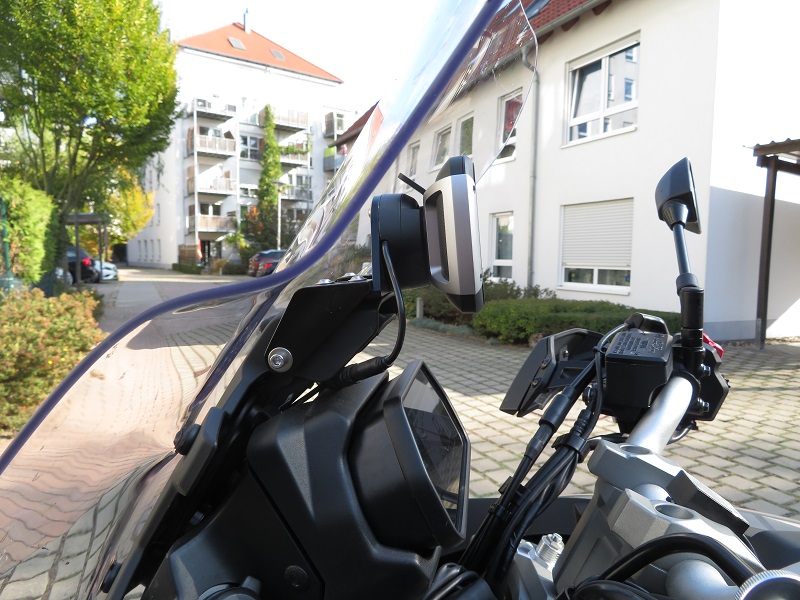

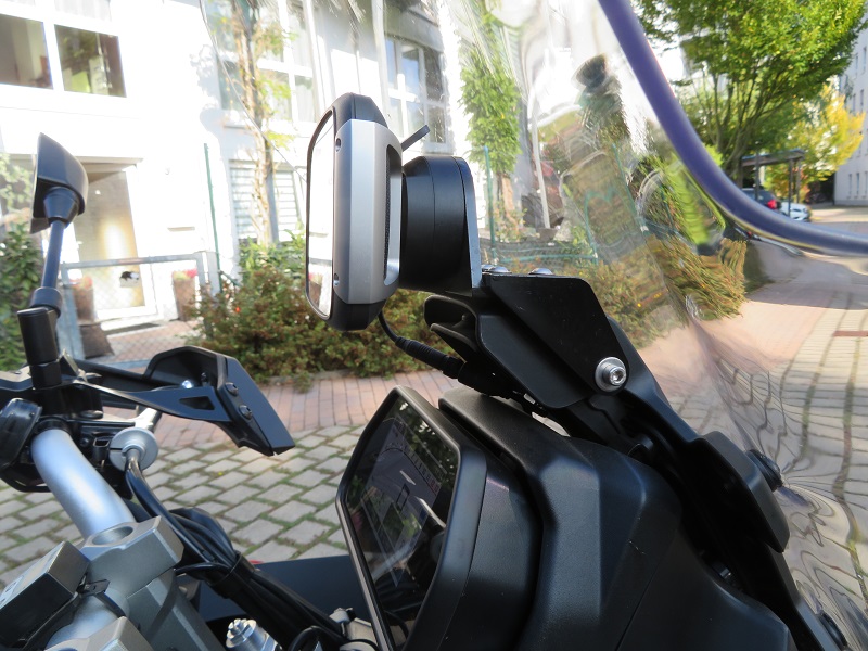

    tut mir Leid aber ich habe vergangene Woche den letzten verkauft.
    Wenn ich noch mal eine Serie auflege wird es sicher Jahresende werden,
    denn der Halter muss überarbeitet werden, so das er auch ohne Nacharbeit für die neuen Garmin Navis passt.
