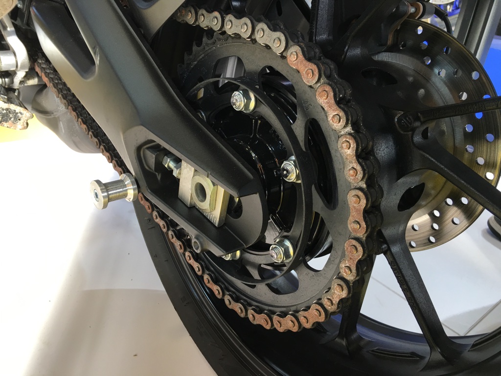

Wenn man überlegt, dass die XSR900 ja nicht lange auf dem "Markt" ist, dann ist es mir selbst nur durch Salz zu erklären
Macht für mich den Eindruck wie die Messe XSR900 auf dem Yamaha Stand:
Also bei mir war schon nach dem ersten Bild klar, dass ich nicht umsteigen werde

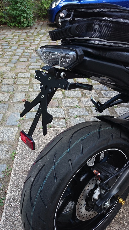

Also wir haben das System, waren damit im Urlaub und alles hat gehalten. Verschraubt wird jede Seite mit zwei Schrauben im Rahmenheck(Schrauben vorhanden, Verkleidung hat von Innen angezeichnete Vorbohrungen die geöffnet werden müssen).
Die Länge nach hinten kann man noch verstellen.
