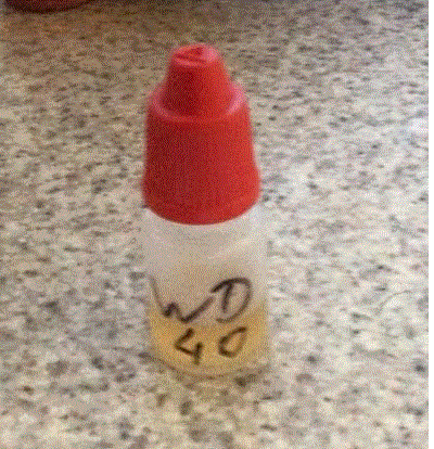

Jeder kennt das problem das die Öl oder Kontaktspraydose noch etwas Inhalt hat aber der Druck weg ist
Dose aufschneiden und die leeren Nachfüllbehälter für die E Zigaretten damit befüllen somit kann man wenn man etwas geschmiert haben will
mit diesem kleinen Behälter tröpfchenweise ölen -
