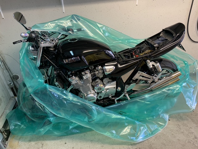

Der Orig. Auspuff geht ohne Abbau des Hauptständers ab.
Schrauben Lösen, Möp auf Seitenständer stellen. Neben das Moped Seitlich hinlegen, mit dem Kopf in Fahrtrichtung.
Rechte Hand an die Krümmer, Linke Hand an den End Topf.
Mit dem Krümmer Vorsichtig Vorne am Vorderrad vorbei und dann mit dem Linken Fuß den Hauptständer nach unten Klappen. Dadurch wird der Endtopf frei und man Kann den Topf nach Rechts durch Schwenken des Krümmers auch nach Rechts Vorne, Aus fädeln.
Zu Zweit Übernimmt die Zweite Person die Aufgabe des Linken Fußes und drückt den Hauptständer nach unten.
