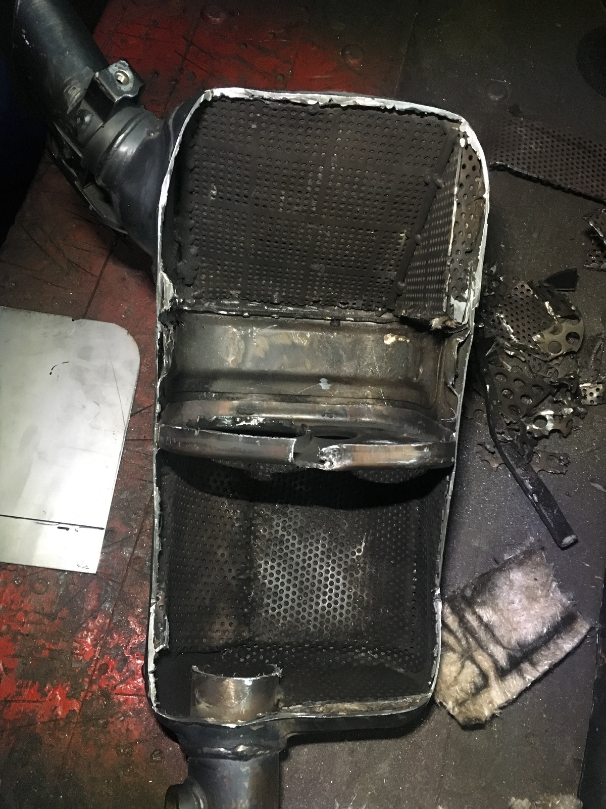

Und das ist der Auspuff der RN69?
Alles anzeigenUnd das ist der Auspuff der RN69?
RN43
Hast du den so ausgeräumt, ausprobiert?
Ja ,hört sich beschissen an,wie eine Blechdose

Die Wolle ist nur für die Hitze
Sonst nichts ich habe mit diesem Topf mal ein bischen probiert
Mehr wolle,weniger wolle
Da tat sich nichts
Jetzt ich
Ich möchte ein wenig ,sagen wir Klang haben,
Der Serienauspuff bis RN57 gefällt mir nicht,bei den Euro5 Modellen war ich überrascht wieviel besser sie klingen.
Habe meine doppelrohr Anlage so oft umgeändert bis sie MIR Gefiehl.
Es waren so viele Anläufe nötig ,als ich fertig war ,war der original Topf nicht mehr zu gebrauchen und musste einen neuen besorgen um das dann dort alles ein zu pflanzen.
Und ich bin zufrieden
Behaupte
Nicht zu laut und vor allem nicht aufdringlich
Aber man hört wieder Motorrad und nicht das Pfeiffen wenn eine RN43 auf den Treff rollt
