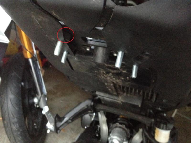

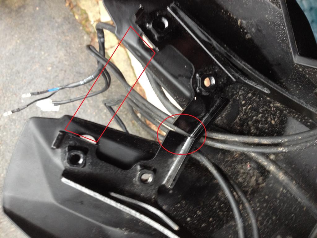

Du musst erst die Plasteverkleidung durchbohren...
Am besten erst von oben mit nem kleineren Bohrer durch die Original-Löcher im Blech,
dann von unten mit 10mm nur durchs Plastik...dazwischen kommen dann die M10-Muttern als Distanzstück
Auf Foto 11 muss das eckig markierte Stück weg, der Einschnitt auf der anderen Seite dient zum leichteren Aufbiegen..
Auf Foto 22 sieht man die M10-Muttern als Distanzstück - wenn man diese nur vorne unterlegt ist der Kennzeichenwinkel ziemlich genau 30 Grad...
