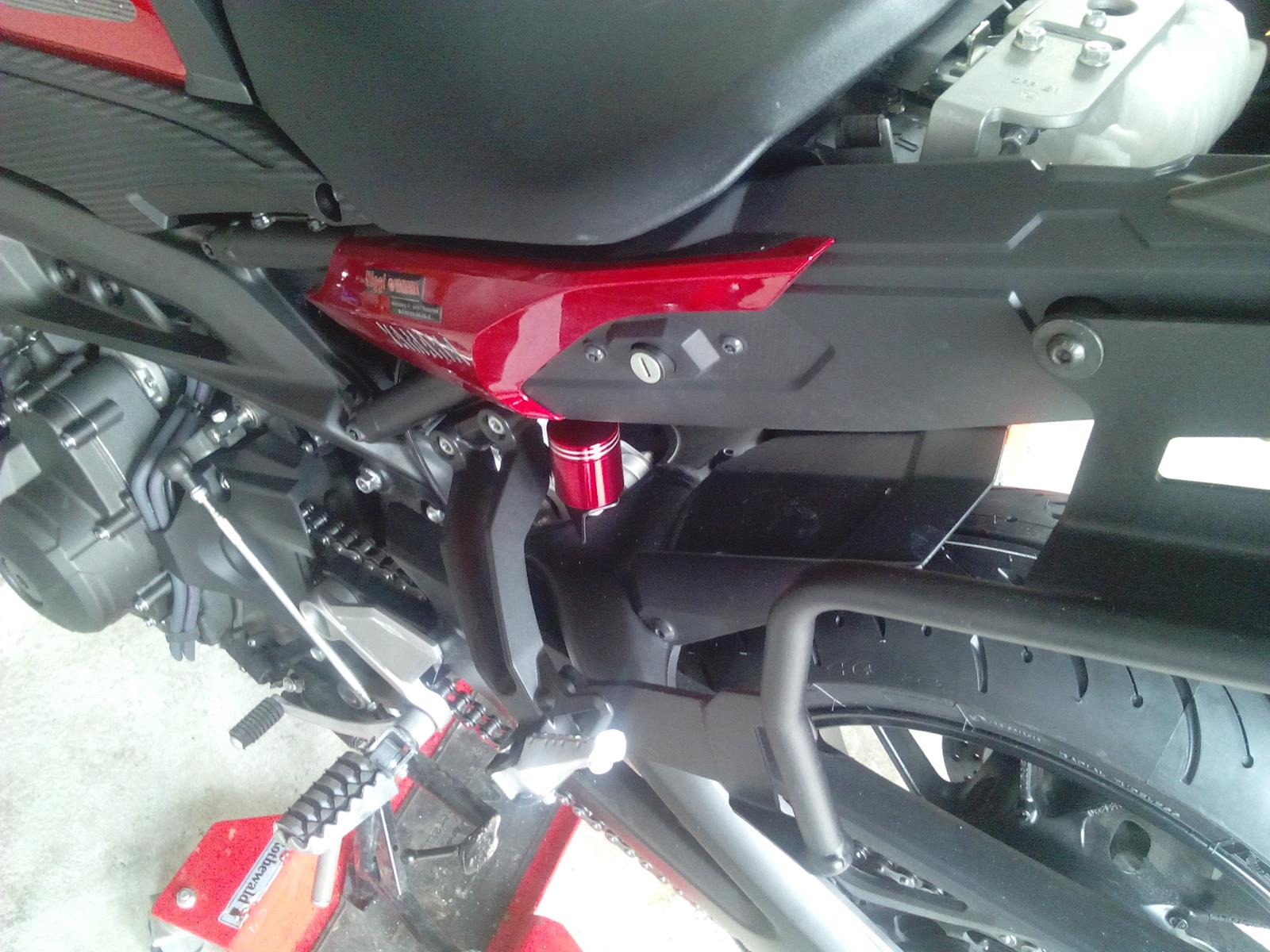

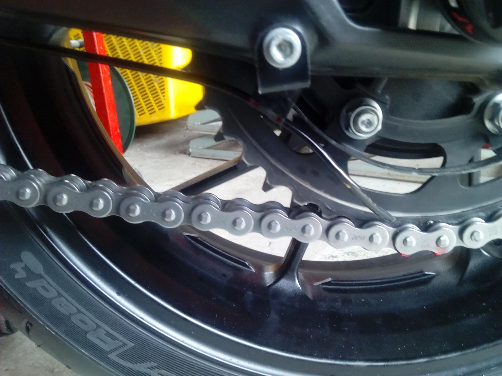

    In der Winterpause habe ich bei meiner Tracer auch den Rehoiler angebaut, heute noch fertig eingestellt, dürfte laufen ;)
    Die Ansteuerung via Reedkontakt war mir zu aufwändig, ich lasse ihn im Zeitmodus laufen. Für die Stromversorgung habe ich mir eine "Schaltbox"
    mit integriertem Relais und Sicherung aufgebaut, als Steuerleitung habe ich einen der Anschlüsse für die
    optionalen Heizgriffe genutzt. Das hält den Kabelsalat überschaubar und ich musste nicht in den originalen Kabelbaum eingreifen.
    Von den üblichen Kunststofftanks aus dem Modellbaubereich halte ich persönlich nicht viel, dafür habe ich einen Aluminiumtank als gut sichtbares Designelement genutzt :D
    Den Transport des Schmiermittels übernimmt ein Messingrohr, das unter der Schwinge angebracht ist, erst kurz hinter dem Schwingendrehpunkt
    habe ich den Schlauch zur Pumpe angeschlossen, die oberhalb des Federbeins unter der Verkleidung sitzt.
    Wahrscheinlich ist diese Ausführung Geschmackssache, mir gefällts ;)

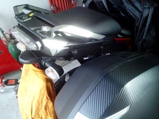

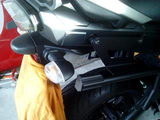

    Den mehrmaligen Umbau kannst du dir evtl. sparen, wenn die Kofferhalter genügend Abstand zu den Blinkern haben.
    Evtl. kann ich dir weiterhelfen, den optionalen KZH von Yamaha habe ich zwar nicht, aber den Haltersatz von Stahlmade hier im Forum.
    Damit liegen die Verschraubungen am Motorrad und am Kennzeichenhalter ziemlich nahe zusammen, dürfte also dem optionalen KZH ohne Mittelteil recht nahe kommen.
    Mit den montierten Shad 3P-Halterungen habe ich in meiner Konstellation ungefähr 1cm Luft zwischen den (originalen) Blinkern und dem Kunststoffteil der Halter.
    Bei Bedarf könnte ich morgen ein Foto von der Situation machen?
    Gruß Ben
