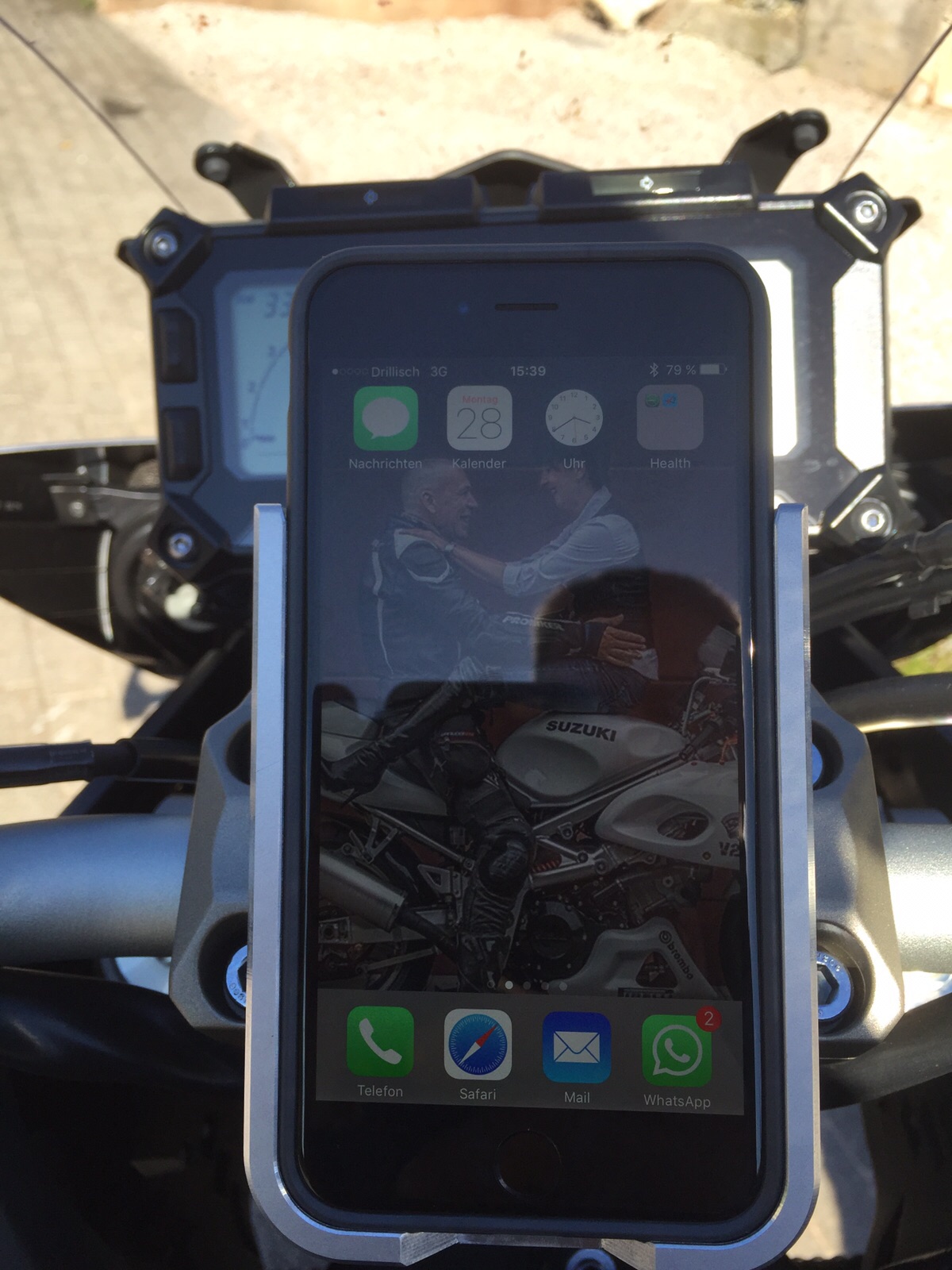

Sieht gut aus, aber wie hält sich darin das Iphone?
Is da eine Nut Halter. Erkennt man iwie schlechtJa ist ein Nut Halter, ich hab nen Bumper rum die Nut is 2/10 mm breiter dadurch sitzt das Iphone Bombenfest

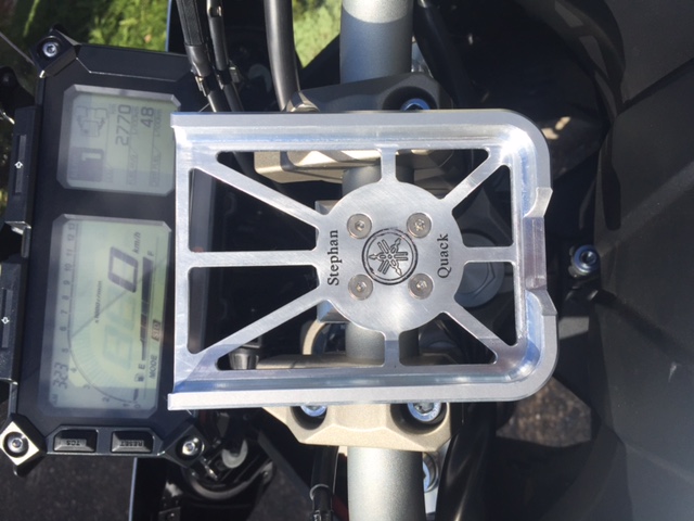

Ich habe mir nen Iphone Halter an die Tracer bauen lassen hab den gleichen auch schon an meiner Tl
Da ich das Iphone auch zu Navigieren nutze lag das nahe ich wollte nicht noch ein Navy zusätzlich, zugegeben mein 6plus is ein Klopper aber stört überhaupt nicht 1000 km Testlauf grade abgeschlossen
Tacho gut zusehen nur TcS und Abs nach Lenkeinschlag unsichbar
Nun wollte ich mal eure Meinung dazu hören gefällts?

Noch welche nachfertigen lassen sollte kein Problem sein, nur dauern würde es ein bischen.
Material bestelle ich selber, aber Ausschnitt mach ich über einen Freund und der machts über seinen Verwandten, der bei einer Firma arbeitet, die mit dem Wasserstrahl Teile fertigen.
Kostet alles für mich 20 Euro für Material ( Aluplatte, 1cm dick ) + 20 Euro pro Ausschnitt , machts für den Interessenten insgesammt 40 pro Platte zzgl. Versandkosten.Ich würde in jedemfall eine nehmen, gib bescheid wenn die Produktion läuft
