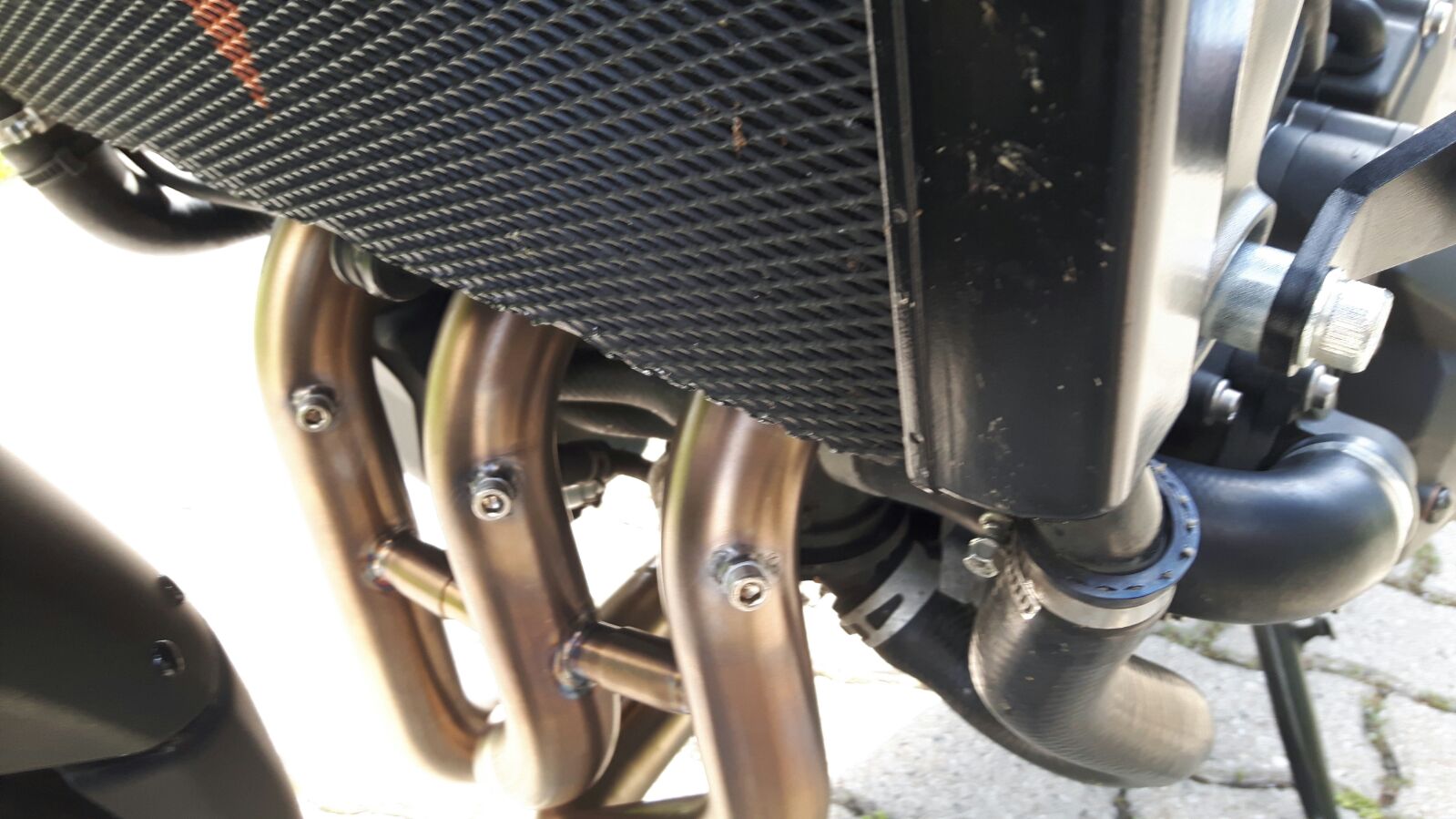

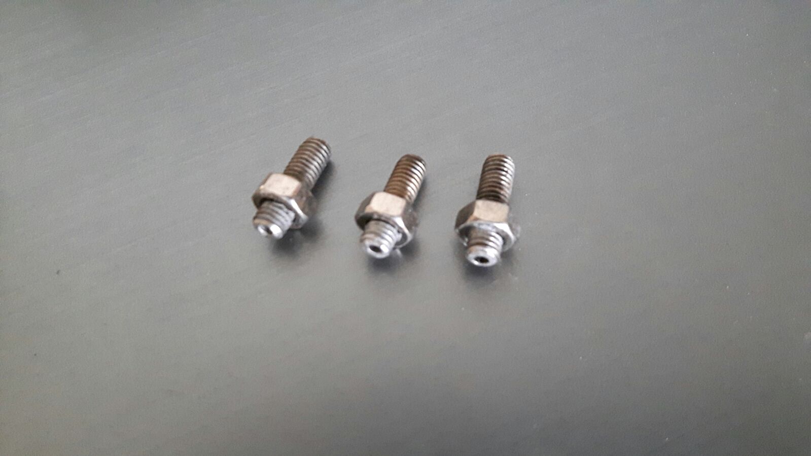

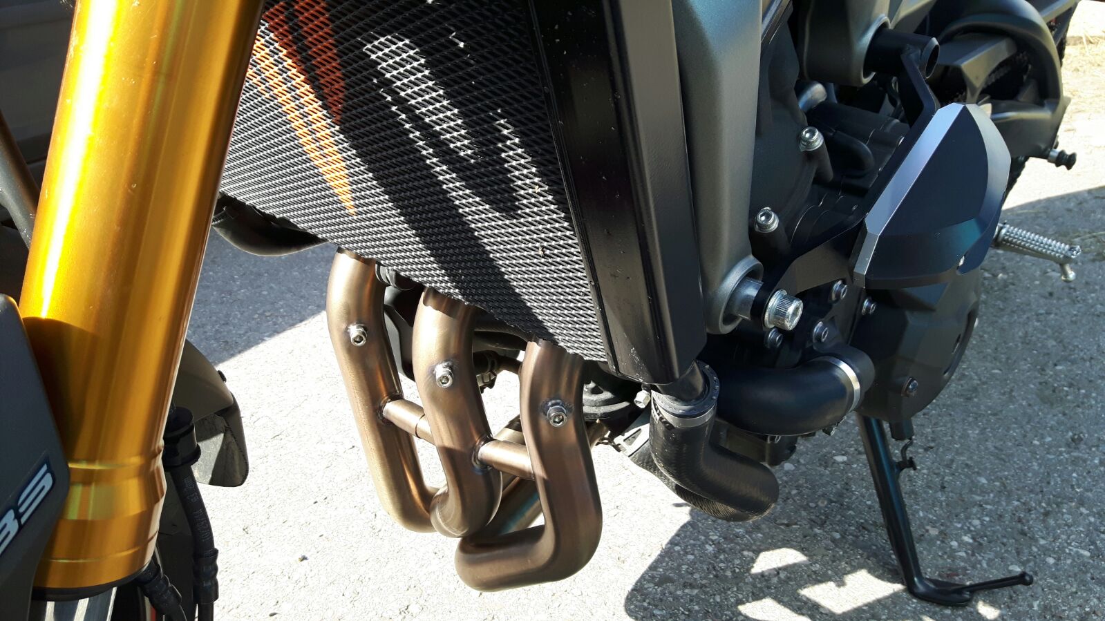

Das Foto mache ich heute Abend. Es wurde ein normales Abgasmessgerät verwendet welches den CO-gehalt anzeigen kann. Also wie bei jeder Abgasprüfung. Nur das Endstück des Messgerätes welches normalerweise in den Auspuff geschoben wird, wurde vom Schlauch abgezogen und der Schlauch direkt auf die hohlgebohrten M6 Bolzen gesteckt welche ich in die am Krümmer angeschweissten Muttern eingeschraubt habe. Danach wieder M6 Edelstahlschrauben mit Kupferring um die Löcher zu verschließen.

Und es gibt 2-3 Posts hier im Forum von Leuten, die Lösung auch schon in Werkstätten oder bei tunern haben durchführen lassen, aber irgendwie sind diese Posts im gefasel, über das Eigenverschulden der Geplagten, durch ihr eigenes unvermögen in der Gashand, total untergangen.Da die meisten ja die CO-Werte einfach Pauschal erhöhen und dadurch Verbesserungen, im Ruckeln und Ansprechverhalten hatten, habe ich mir die Arbeit gemacht, in meinen Nagelneuen Akrapovic-Krümmer Messbohrungen Gebohrt und eine Mutter angeschweißt. Dann erst noch die Drosselklappen synchronisieren lassen, das Sekunderluftsystem für die Messung deaktivieren lassen und dann die C0 Werte der einzelnen Zylinder auf 3% stellen lassen. Und es hat sich gezeigt daß hier der Hund begraben liegt. Die riesige Streuung der Einspritzdüsen hatte zur Folge, daß der Mittlere Zylinder um 30!!! Einheiten nach oben gestellt werden musste. Der Linke um 6 und der Rechte um 18! Das erklärt auch, wieso manche garkeine Probleme haben, manche die Gasannahme über ein generelles erhöhen verbessern können und manche das Problem garnicht in den Griff bekommen. Wenn ein oder zwei von drei Zylindern viel zu Mager im Standgas laufen und dann wieder ans Gas gegangen wird kann das nichts werden. Man merkt es auch bei den betroffenen MTs an dem unsauberen Leerlauf.
