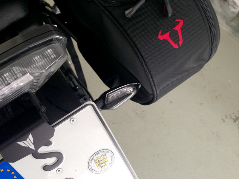

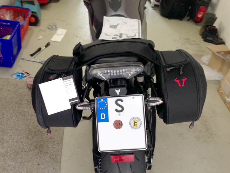

    Ich habe die Halterohre um 6,5cm gekürzt, aber es hätten auch 7 sein können. Von Biegen würde ich abraten, das sieht dann komisch aus.
    Die Taschen sind recht eng an den Blinkern, das habt ihr richtig erkannt. Aber die Blinker sind auch durch eine Gummiunterlage sehr flexibel gelagert, deshalb hab ich da keine Sorgen. Das sind übrigens die originalen Yamaha LED Blinker, die sind auch relativ groß.
    Bags-Connection hat bei allen Taschen immer eine A4 Seite Schutzfolie dabei, die benötigt man zum Beispiel bei dem kleinen Verkleidungsteil rechts und links unter der Sitzbank, wo der MT-09 Schriftzug drauf ist.
    Die Hecktasche hat zwei sehr lange Klettverschluss-Laschen, die man an den Soziusfußrasten festmachen kann. Eine dritte Lasche kann man hinten um das Rücklicht machen, aber das ist nicht so wichtig für den Halt.

    jetzt habe ich die BLAZE von Bags-Connection ein wenig "geändert" und kann sie dadurch weiter nach vorne schieben, gerade so vor die Blinker (wens interessiert: es sind 6,5 cm).
    Dann habe ich mal den heutigen Tag genutzt, um die Satteltaschen und auch meine neue Hecktasche zu testen. Ich muss sagen, ich bin nach wie vor von Bags-Connection sehr begeistert. Sowohl optisch als auch funktional sind die Taschen absolut oberklasse. Auch bei hohen Geschwindigkeiten wackelt da nichts. Die Befestigungen funktionieren sehr einfach und fallen auch nicht weiter auf. Das gilt übrigens auch für meinen Rucksack und meinen Tankrucksack.
    Bin rundum zufrieden - aber seht selbst:

    Ich habe auch NUR den kurzen KZH, oder den originalen großen aus Plastik, aber da müsste man ja auch die Blinker umbauen.
    Werde es mir morgen nochmal anschauen und dann entweder absägen oder biegen. Sollte aber beides kein Problem sein

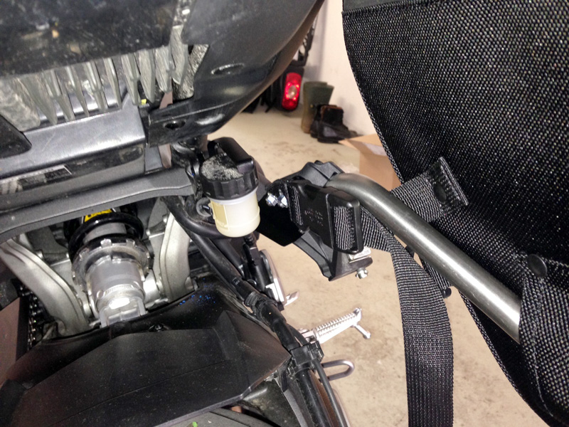

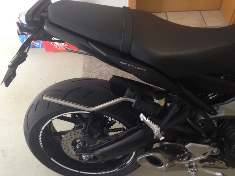

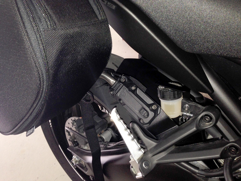

    Hallo Forengemeinde, hier folgt nun ein Werkbericht und gleich eine Frage:
    Ich habe mir nun die BLAZE von SW-MOTECH bestellt und konnte sie heute verbauen. Montage ist relativ einfach, auch wenn es etwas unnötig viele Schrauben sind. Das einzig feste Bauteil sind die Clips, die hinter die Soziusfußrasten kommen. Diese sind so unauffällig, dass man sie eigentlich dran lassen kann - außer, man möchte jedes mal die Fußrasten abschrauben und Schraubensicherungsflüssigkeit wieder ins Gewinde schmieren.
    Anschließend wird ein bereits vorgebogenes Hohlprofil eingeclipst, die als Abstandshalter und Führungsschienen für die Taschen dienen. Ganz normal, sehr einfach und vor allem ohne viel Materialaufwand.
    Nun das Problem: Wie befürchtet sind die Taschen für die kurzen KZH zu weit innen. Wie ihr in den Bildern sehen könnt, müssen die Taschen entweder 2 - 3 cm weiter nach außen, oder 5 cm weiter nach vorne.
    Beides wäre möglich: Entweder ich verbiege die Hohlprofile und hoffe, dass durch das Gewicht der Beladung der Abstand nicht wieder verringert wird, oder ich mache ein kleines Loch in die "Führungstaschen", in der die Führungsstangen eingeschoben werden, und kann dadurch die Taschen weiter nach vorne schieben. Beides denkbar - was meint ihr?
