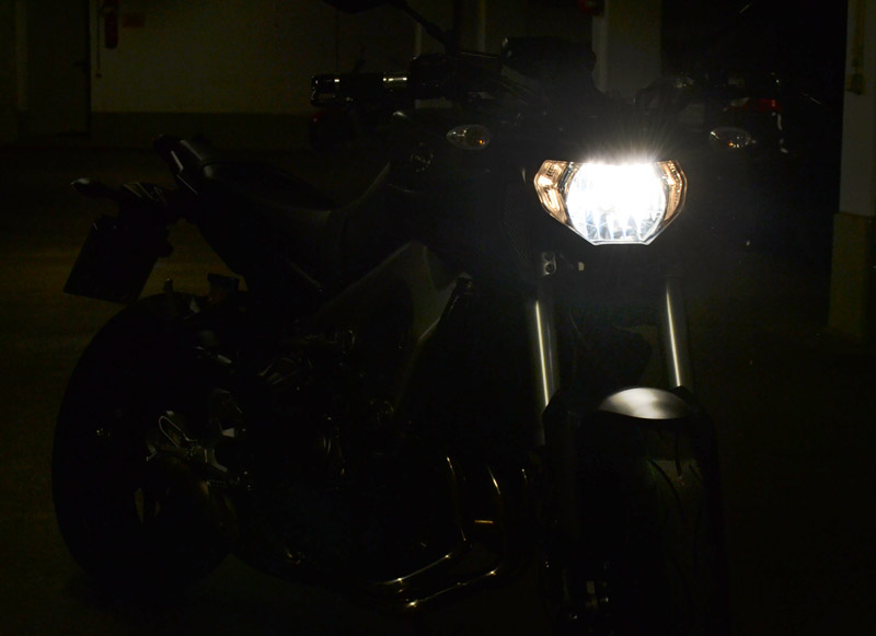

kannst du bitte mal ein Foto machen? Was gibt Osram für die Nightbraker für eine Farbtemperatur an?
Ich hab mir für mich die X-Racer und als Standlicht die Cool Blue Intense bestellt.
4350K (1.500 Lumen sind eh bei allen Vorschrift)Man sieht auf dem Foto zwar nicht wie hell das Licht wirklich ist, aber den Farbunterschied zum Standlicht, welches eine ähnliche Farbtemperatur wie die Original-H4s haben.

Ich habe jetzt mal den Nightbreaker Plus verbaut… das ist schon ein Unterschied wie Tag und Nacht (mindestens subjektive 50% heller und schön bläuliches Hellweiß)… stimmt übrigens, dass der kleine Imbus-Schlüssel unter der Sitzbank (Bordwerkzeug) ausreicht und nur die beiden seitl. oberen Imbusschrauben entfernt werden müssen um den H4 zu wechseln. Total easy, wenn ich das schon kapiere
