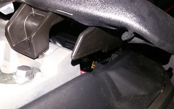

Es scheint dann wohl ein "Fehler per Design" zu sein, oder?
Wenn die Kunststoffnase hinten ein bisschen länger wäre, würde sie genau in die vorgesehene Vertiefung passen und das Gewackle hätte ein Ende.
Wer sagt's Yamaha? ![]()
Servus Forum!
Wenn ich den Sitz meiner Tracer in der höheren Position fixiere, wackelt das hintere Ende.
Es scheint so, als ob der schwarze Kunststoffzapfen am Heck nicht in die vorgesehen Einbuchtung einrastet, sondern etwas darüber zum liegen kommt.
Ein Foto davon ist anbei.
Die vier Hauptauflagepunkte liegen genau auf und passen. Ist das bei euch auch so oder habe ich da irgendwas falsch gemacht?
