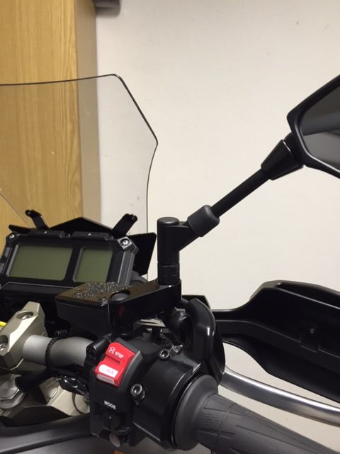

    Richtig Jürgen, genau das hat mich auch überzeugt. Ich hatte vorher mit extra-langen Spiegeln von Louis experimentiert, das fand ich aber nicht so toll.
    Außerdem finde ich, dass die "Knickdinger" ganz gut zum kantigen Charme der Tracer passen - was natürlich Geschmacksache ist.

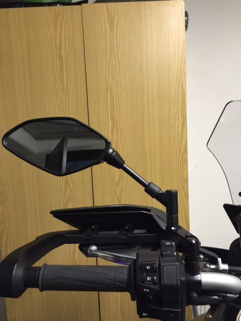

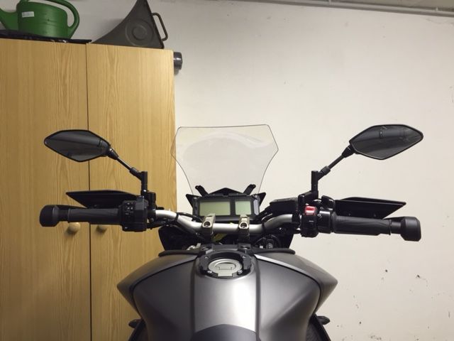

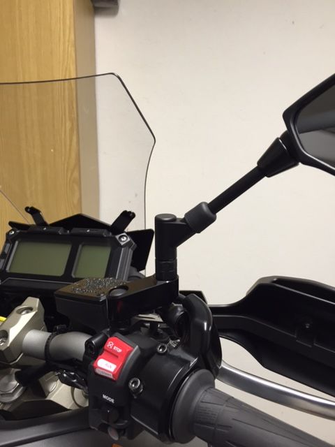

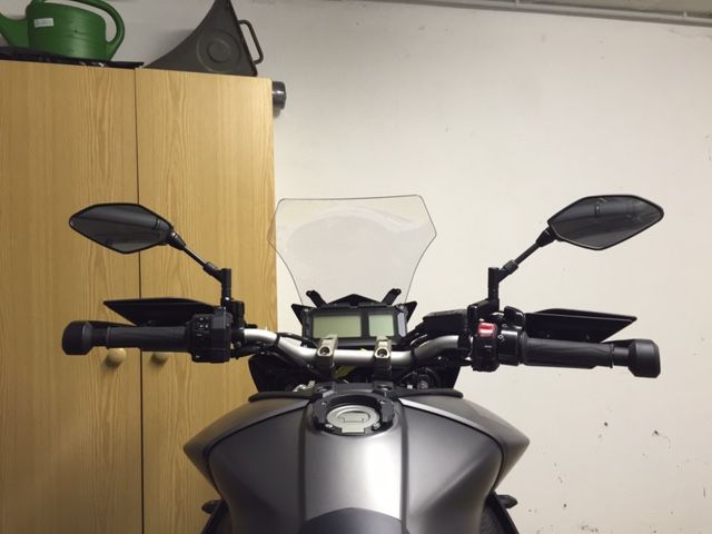

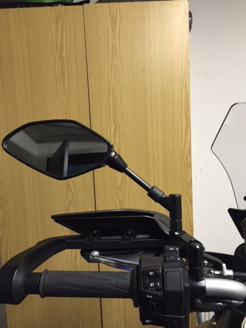

    Hallo Jürgen,
    genau die hab ich an meiner Tracer verbaut, nachdem ich erst einmal nur meine Ellenbogen im Spiegel gesehen habe. Sind prima, sehr wertig und ihr Geld meiner Meinung nach wert. Sehr gut ist, dass man den Winkel des Verbreiterungsstücks frei einstellen kann. Durch den Menu-Wahlschalter an der linken Armatur ist das auch nötig, der baut sehr hoch. Ich versuche mal, im Laufe der Woche Bilder einzustellen.
