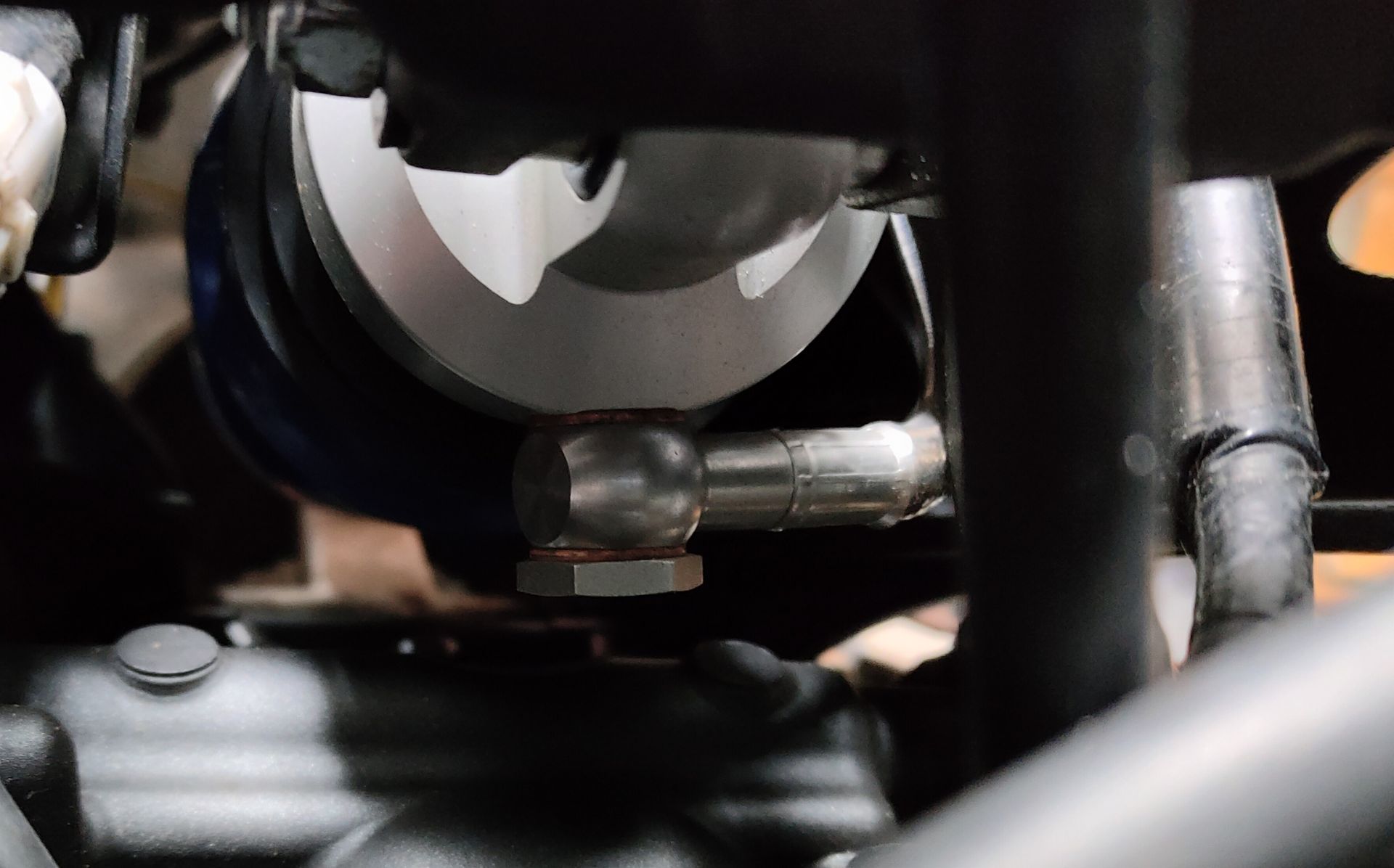

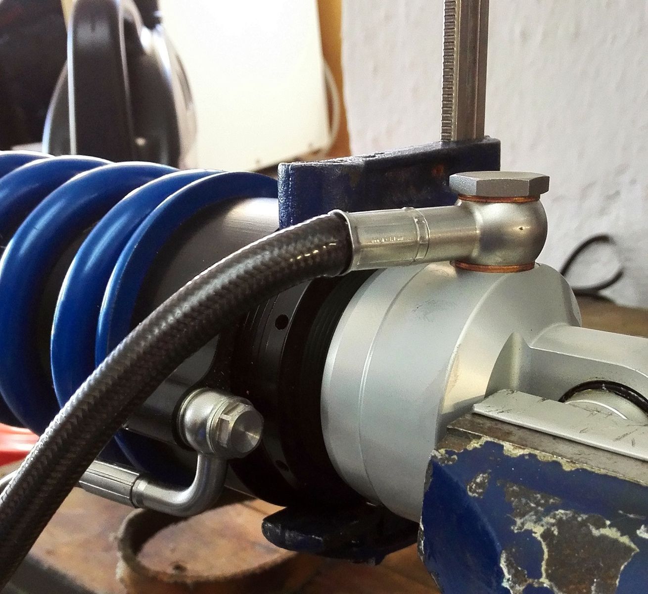

    das Teil kann man verschieben wenn man es entsprechend einstellt.
    du kannst es natürlich so lassen ^^
    miss deine Werte mit einem freund, und gib es Wilbers.
    was ist denn mit dem original Bein?- wenn an dem Bein was verkehrt ist, dann muss das Bein sowieso zu Wilbers.
    hat es schon mal ein bekannter oder Freund angesehen der sich auskennt?
    du kannst auch den Termin beim Tiele wahrnehmen.
    da der eh auf dich einstellt, sieht der am besten wenn was nicht passt.
    es passt für dich nicht.
    das ist glaub Fakt.
    Also ist entweder bei deiner Bestellung, oder bei Wilbers was anders gelaufen, als du es erwartest.
    und jetzt folgt die Ermittlung, woran es liegt.
    da sollte alles überprüft werden.
    Ich denke dass der Thiele weiß was er tut. - jedoch kommt es drauf an, was er für ein Öl nimmt. - er ist auf Öhlins spezialisiert.
    vermutlich nimmt er dann auch das Öl.
    man müsste halt das von Wilbers und Öhlins vergleichen... evtl. sind die bei den verschiedenen SAE Klassen rel. gleich.
    ich würde meine Gabel wohl dann da hin schicken, den Umbau machen lassen, und auf dich einstellen lassen .
    ich weiß nicht, ob man gut hinkommt zum messen.
    der Auge Auge (Aufnahmegabel) Abstand (im entlasteten zustand) ist wichtig. - der muss zum Originalen gleich sein.
    es passieren überall mal Fehler.
