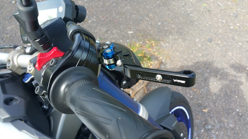

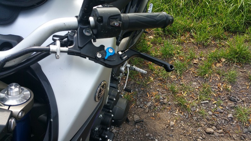

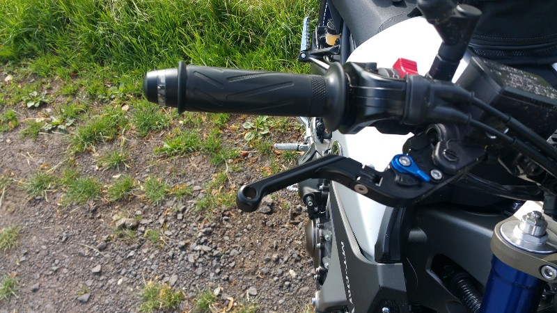

    Habe heute endlich mal Fotos von meinen V-TREC Vario Ill hebeln gemacht. Habe die Hebel jetzt ca. 600-700 km drann und bin absolut zufrieden. Die Hebel haben ca. das gleiche Spiel wie die Original. Verarbeitung ist 1a und sie liegen super in der Hand. Man spürt beim fahren absolut keinen Übergang von den beiden Hebelhelften.
    Da ich öfter gelesen habe, dass das Blau nicht zur MT in RB passt, habe ich nur den Versteller in Blau genommen. So fällt es eigentlch garnicht auf.
