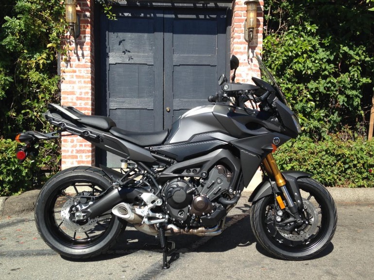

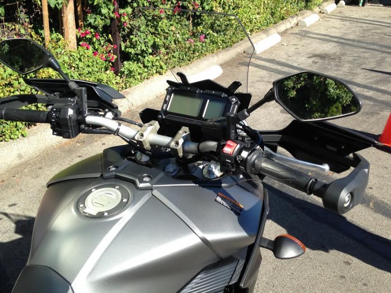

    kann man nich auf die MT-09 einen höheren breiteren Lenker a la Hyperstrada draufmachen, mit Handguards? Eine Tourenscheibe aus dem Zubehör? Eine wirkliche (!) Komfortsitzbank und fertig ist die Eigenbau Tracer mit geringem Gewicht.
    Allerdings:
    - ohne Traktionskontrolle
    - 4l mehr Sprit
    und ...
