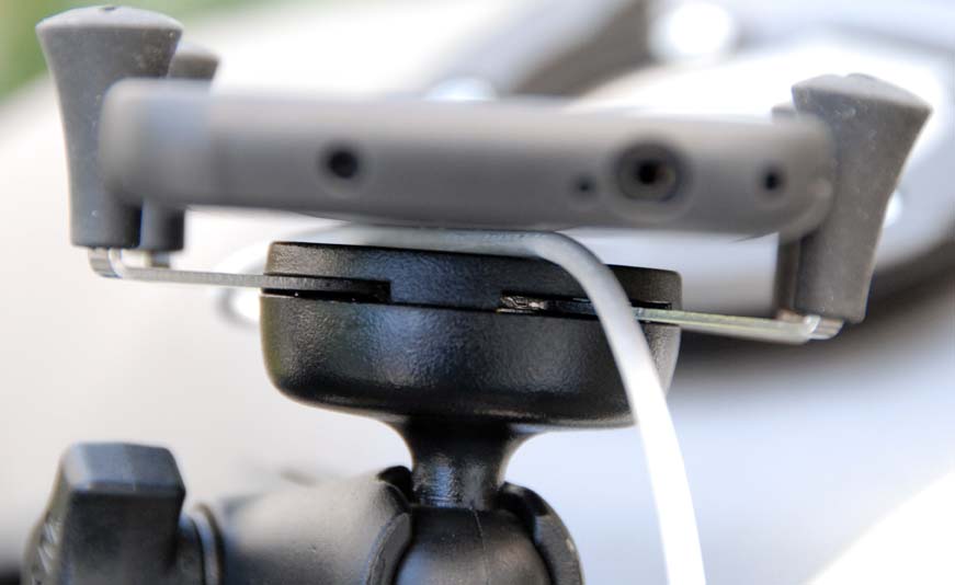

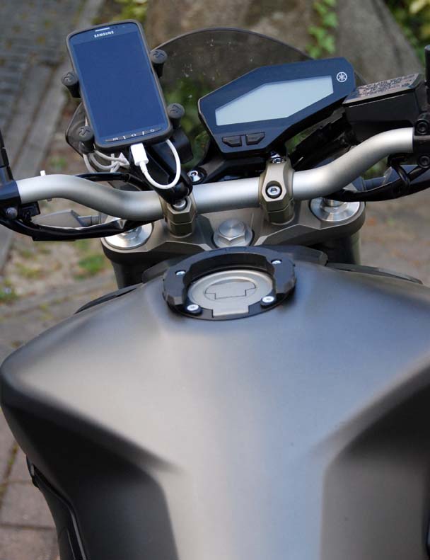

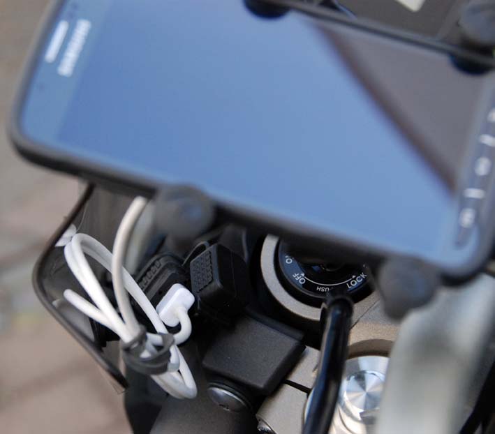

Das Problem, dass unter den Vibrationen am Moped die USB-Buchse des Smartphones leidet, habe ich bei meinem Setup wie folgt abgemildert:
Das USB-Kabel wird zwischen der Hülle des Smartphones (man hat den Insektenschmodder nicht direkt am Gerät kleben) und dem RAM-Halter eingeklemmt. Dadurch sitzt es sehr straff, und am USB-Ministecker vibriert nichts mehr.Das S4-Active lässt sich übrigens auch prinzipiell mit Handschuhen bedienen, wenn man die Empfindlichkeit des Displays entsprechend eingestellt hat. Die angezeigten Elemente müssen natürlich groß genug sein. Eingeblendete System-Nachrichten (z.B. neue WhatsApp-Mitteilungen oder die sinnige Info, dass der Akku nun zu 100% geladen ist...) lassen sich so zumindest auch während der Fahrt beseitigen (bei Android Lollipop einfach das Element drücken und dann nach rechts wischen).
