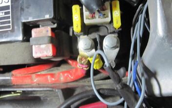

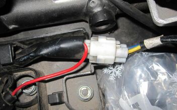

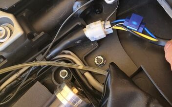

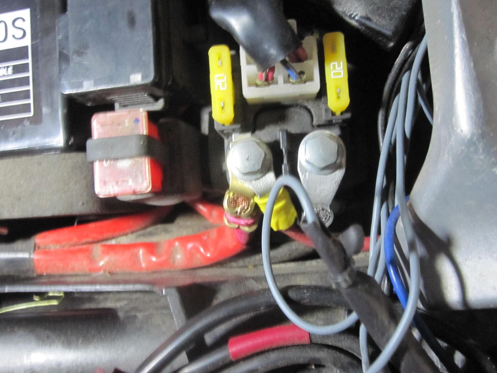

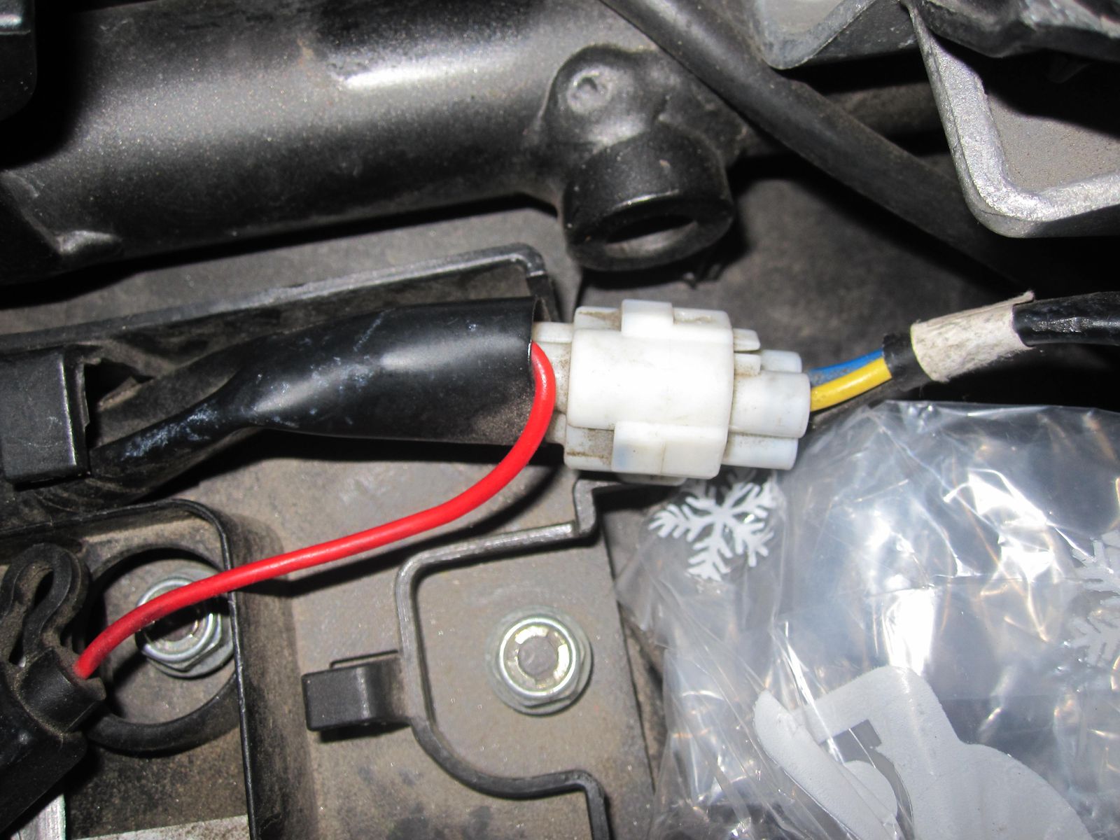

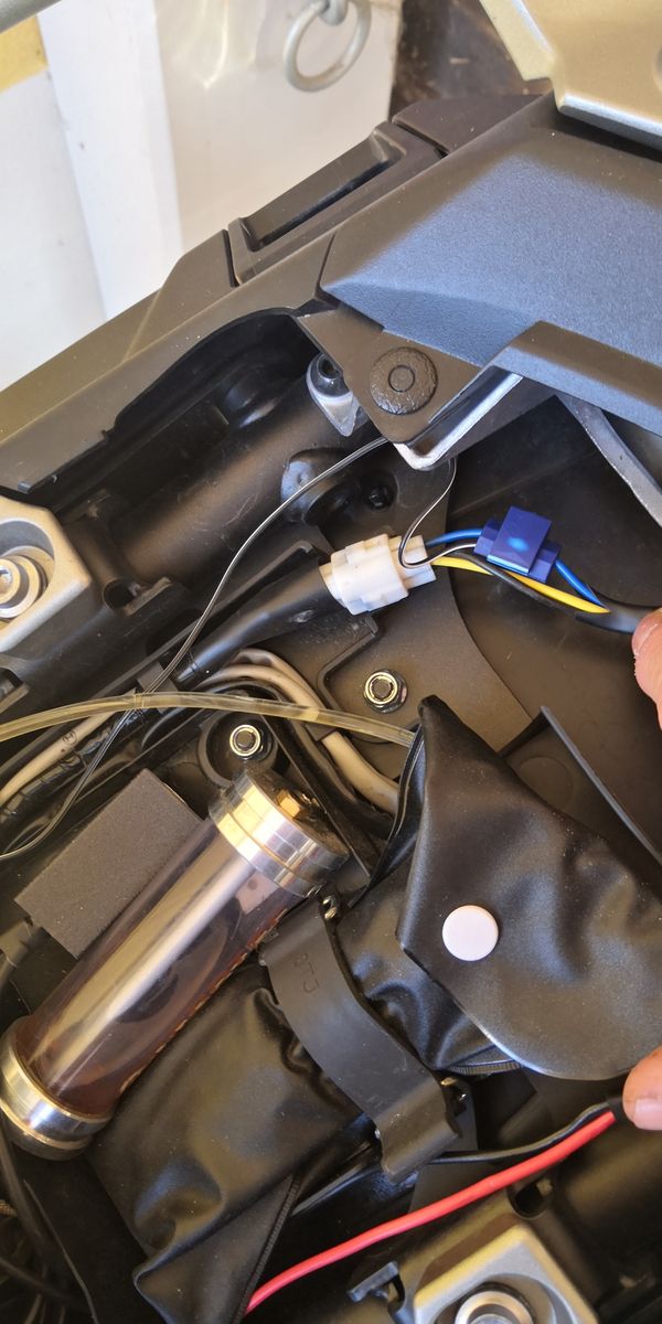

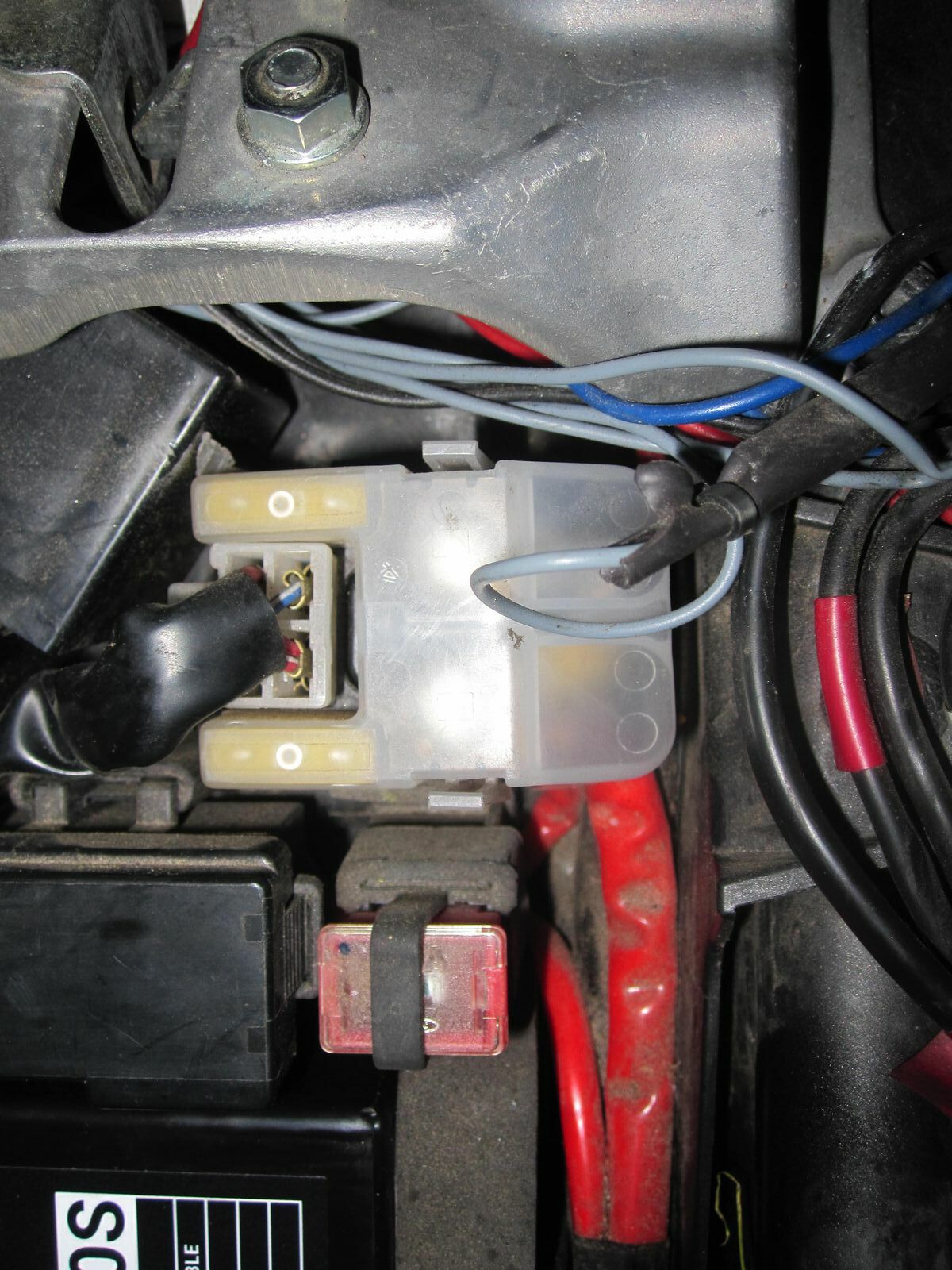

ich muss es ein wenig präzisieren. Es ist nicht so, dass es unter der Sitzbank einen festen geschalteten Plus als steckerfertige Verbindung gibt. Zumindest meines Wissens nach nicht. Aber mit etwas Arbeit und dem nötigen handwerklichen Geschick ist das leicht zu lösen. Ich hänge mal vier Bilder an. Eines von HPT aus 2020 mit Stromdieb, eines von mir mit verdecktem Abgriff und dann noch zwei von mir, woher der Dauerplus dann kommen kann. Erklärung: Zum Rücklicht geht ein Kabel mit weißem dreipoligen Stecke unter dem Soziussitz auf der rechten Seite. 1 x Zündungsplus fürs Rücklicht, 1 x Bremslicht und 1 x Masse. Lt. HPT ist zumindest hinter dem Stecker Richtung Rücklicht das blaue Kabel das geschaltete Plus. Ich habe meines vor dem Stecker abgenommen, aber das ist ewig her, die Kabelfarbe habe ich mir nicht notiert. Aber von dieser Stelle bekommt man relativ leicht ein geschaltetes Plus abgenommen, auf dem halt nur Spannung anliegt, wenn die Zündung "AN" ist. Zusätzliche Verbraucher sollte man meiner Meinung nach nicht daran hängen, sondern diese immer abgesichert über ein Relais dann mit der Spannung für den Verbraucher versorgen. Deshalb die zwei zusätzlichen Bilder, auf denen ein möglicher Anschlußpunkt für Dauerplus zu sehen ist (das rote Kabel li. vorn). Ich hoffe, dass dir das erst einmal weiterhilft, ansonsten musst du halt weiter fragen.

Zunächst einmal fahre ich, und das hoffentlich auch noch sehr lange, meine RN29 Tracer. Auch bei dieser Maschine gab es schon die Anschlüsse vorn, jedoch für Nebenverbraucher. Diese sind aber immer "nur" mit der Zündung gekoppelt, dass heißt, Spannung liegt an, sobald man die Zündung einschaltet. Für Zusatzscheinwerfer gab es zumindest bei der RN29 keine weiteren vorbereiteten Anschlüsse. Und für Zusatzscheinwerfer reichte auch die zulässige Belastung der Sicherungen nicht aus. Man muss also immer mit Relais arbeiten, ob nun mit den Standard-KFZ-Relais oder mit den kleinen und feinen Halbleiterrelais z.B. von Panasonic. Ein Abgreifen über diese Nebenverbraucheranschlüsse ist natürlich eigentlich dafür völlig in Ordnung, da die LEDs ja relativ wenig Strom ziehen im Vergleich zu den früheren Halogenleuchtmitteln. Aber ich habe da so meine eigenen Vorstellungen, und mir gefällt es halt mehr, wenn die Nebelscheinwerfer erst bei laufendem Motor mit angehen. Ist vielleicht eine Marotte, ist aber so. Trotzdem vielen Dank für Deinen Tipp.

mich interessiert deine Lösung sehr. Ich habe für mich bis jetzt die Kontakte vom Lichtschalter genutzt, aber so ganz zufrieden bin ich mit dieser Lösung nicht. Natürlich habe ich es so verlegt, dass man es von außen nicht sieht, aber ich habe mir irgendwie dabei ein Problemchen eingefangen. Ich nutze die geschalteten +12 V um damit auf meine Relais (NSW und FSW) zu gehen, also der andere Relaisausgang geht dann jeweils gegen Dauer-+. Das bringt es aber mit sich, dass immer eine kleiner Fehlerstrom fließt. Bei Standzeiten von bis zu 3 Wochen nicht wirklich ein Problem, aber es gefällt mir trotzdem nicht. Wenn du mir ein paar Bilder zuschicken könntest, kann ich vielleicht deine Schaltung nachvollziehen und meine noch verbessern.

Danke für die Info. Ich suche für mich noch immer nach einer gut zugänglichen Stelle, wo ich wirklich einen Kontakt abgreifen kann, sodass die Zusatzscheinwerfer nur bei laufendem Motor leuchten können. Klemme 15, also wohl ein mit der Zündung geschaltetes Plus, gibt es auch unter der Sitzbank. Zumindest bei der RN29 Tracer.
