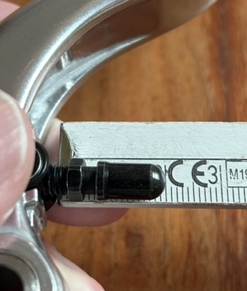

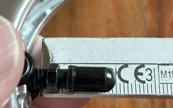

    Mir gehts darum, zu klären, ob die Vorspannung, die durch den original Bremshebel bei meiner MT-09 verursacht wird, so bei allen anderen auch vorhanden ist.
    Mir kommt das ungewöhnlich vor, zumal ich den vermutlichen Schaden an der Primärmanschette habe. Wenn ich den Bremshebel montiere, drückt der Druckpin (da wo bei der Querschnittszeichnung der Pfeil mit Hebelkraft ist) den Kolben (rot schraffiertes Teil bei der Querschnittszeichnung) ein. Die Ruheposition des Kolben, der die Manschetten trägt, ist bei montiertem Bremshebel dadurch etwas vorgespannt.
    Die Empfehlung von ProBrake ist "kein Spiel", aber halt auch keine Vorspannung, dadurch dass der Druckstift am Bremshebel in Ruheposition den Kolben im Hautpbremszylinder etwas eindrückt.

    Wer hat hier schon Hebel umgebaut bzw. hat Lust, den Bremshebel abzuschrauben, um zu schauen, wie sich das bei deren MT-09 RN87 verhält?
    Die Dinge, auf die man dabei achten muss:
    Rückt der Hebel von alleine etwas aus der Armatur, sobald man die Schraube/Stift herausschraubt/zieht?
    Lässt sich der Bremshebel nur mit etwas Druck gegen die Armatur wieder befestigen?
    Wenn ja, dann ist da Vorspannung. Ich würde nun erwarten, dass das bei allen RN87 so ist. Man könnte messen, wie weit der Druckstift herausguckt, um nachvollziehen zu können, ob das bei allen gleich ist.
