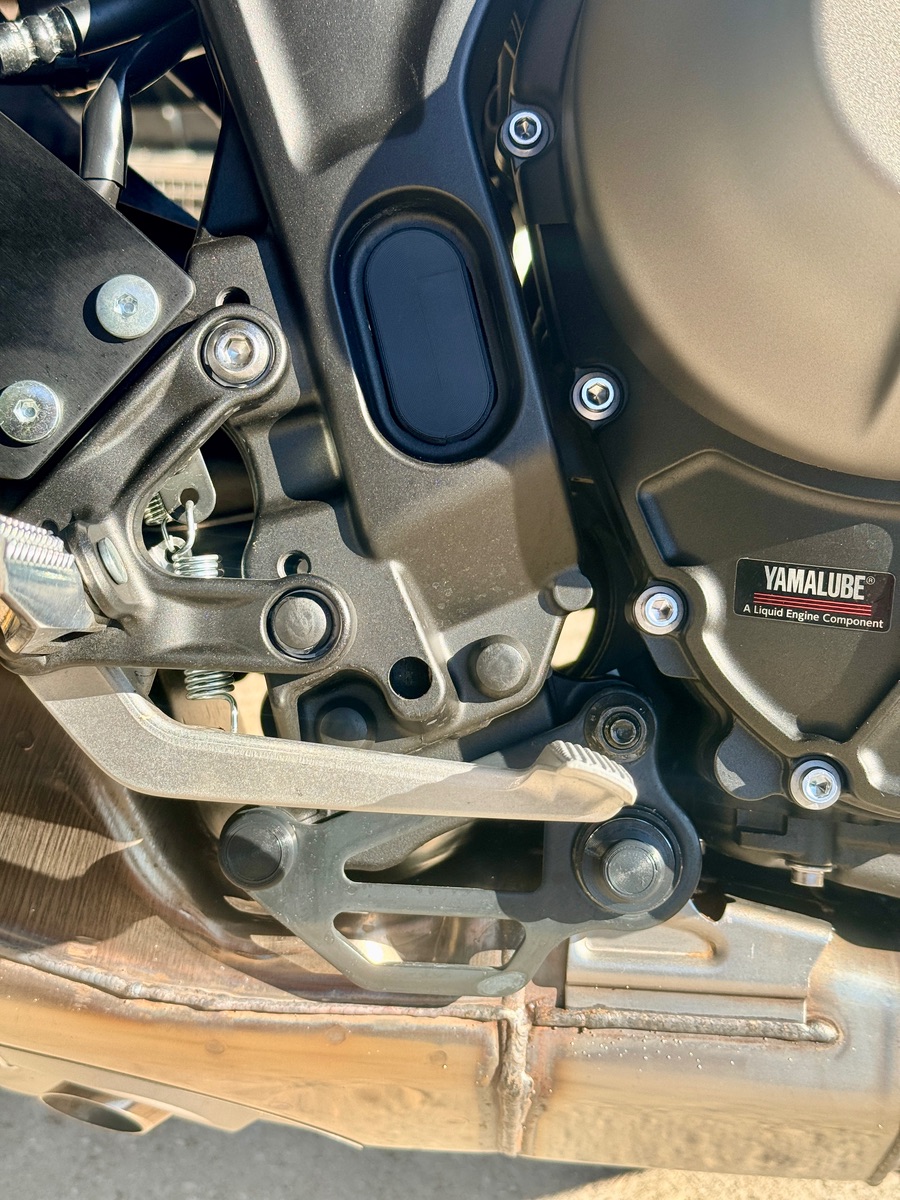

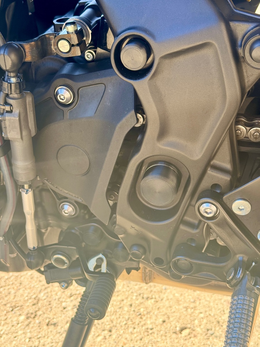

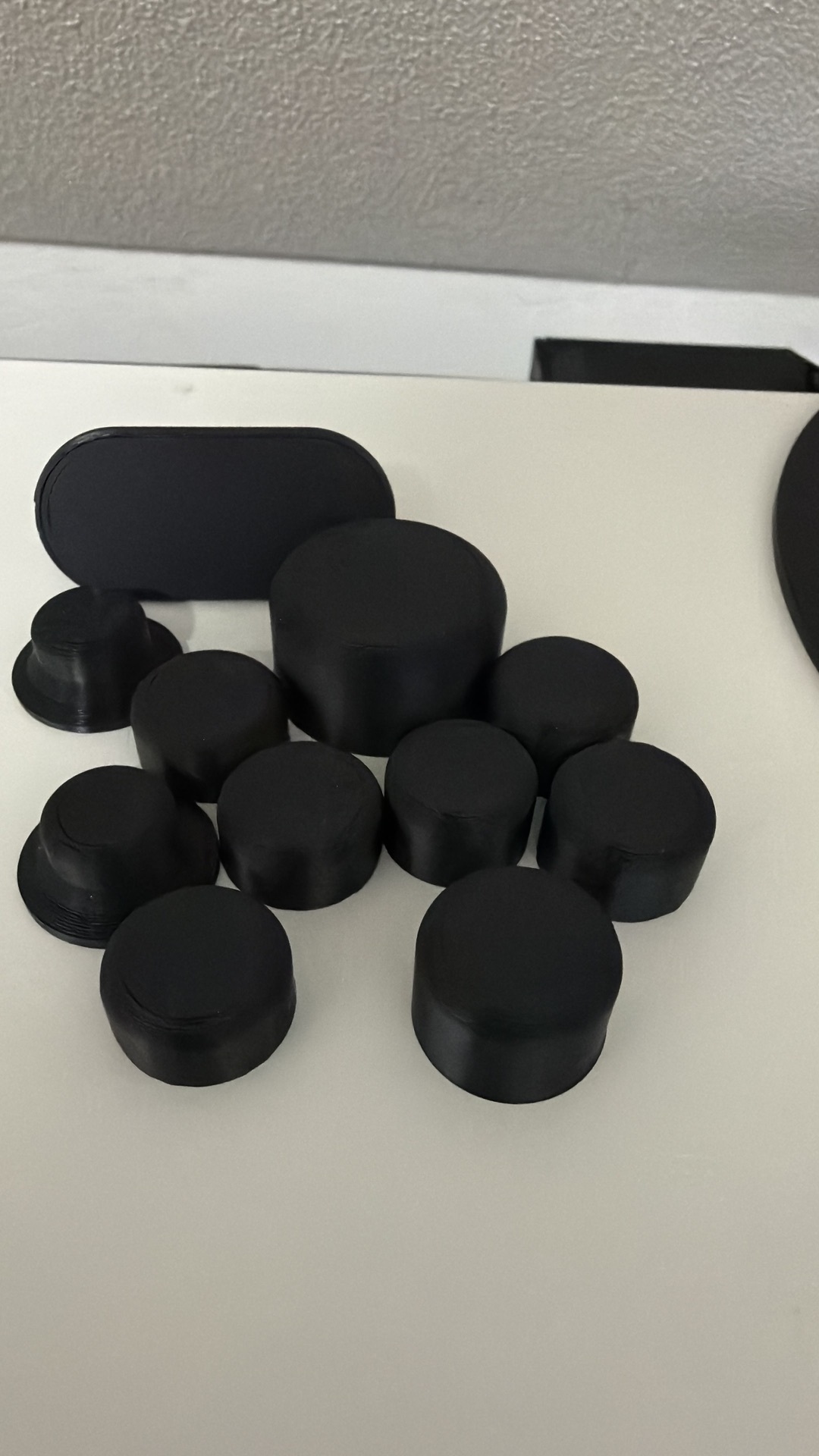

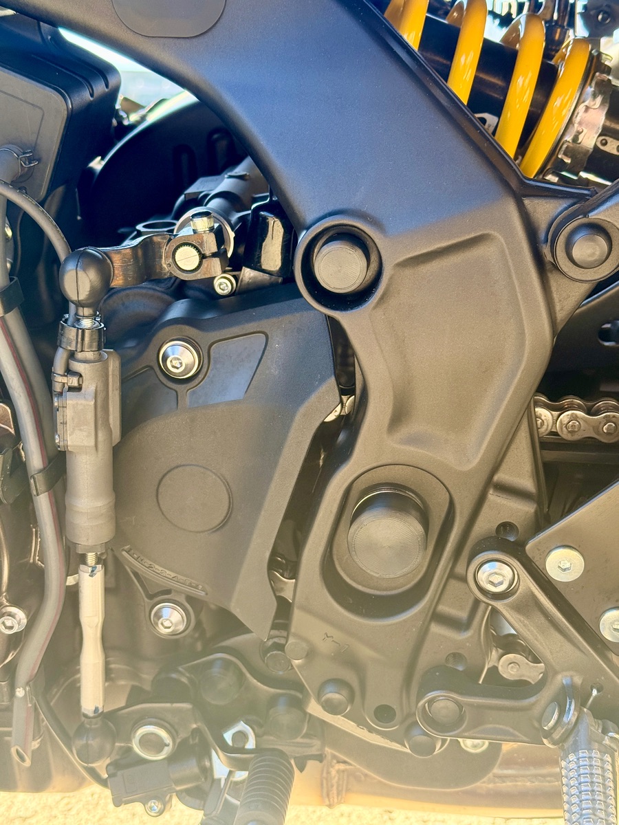

Hey Leute habe mir Abdeckkappen gedruckt um die Schrauben etc. ab zu decken und wollte es mit euch teilen falls ihr auch schon solche Gedanken hattet. Die Kappen sind aus ASA und sehr UV beständig und Robust.
Bei Interesse einfach melden.

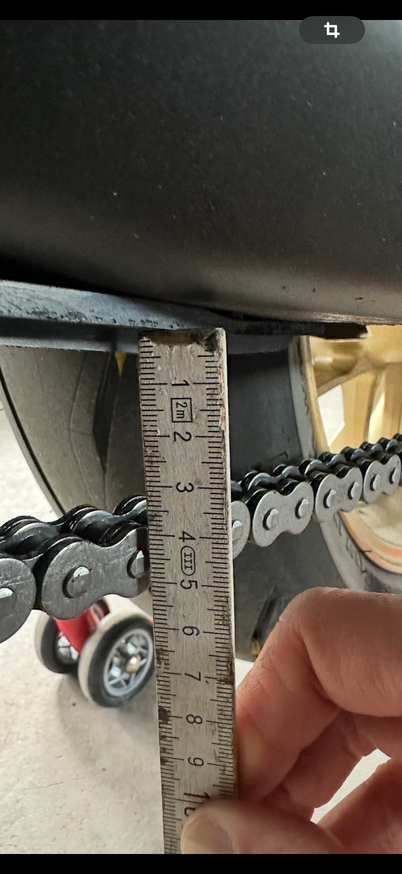

Ich habe auf meiner RN88 neue Reifen drauf bekommen und nun meinen Durchhang eingestellt auf das vorgegebene Maß.
Habe jetzt ca.38mm und mir kommt es so vor als ob es zu Straff ist, wenn ich mit meinem Kampfgewicht von 105kg da drauf sitze.
Ist es bei euch auch "Straff" im beladenen Zustand? Meine Partnerin kann zwar die Kette noch leicht bewegen aber viel ist es nicht mehr.

Alles anzeigenIch hätte eher interesse am selber drucken XD aber dann muss ich mich hinsetzen und selber mal konstruieren
😀 oder die Zeit sparen und für 7€ bei mir bekommen 😜

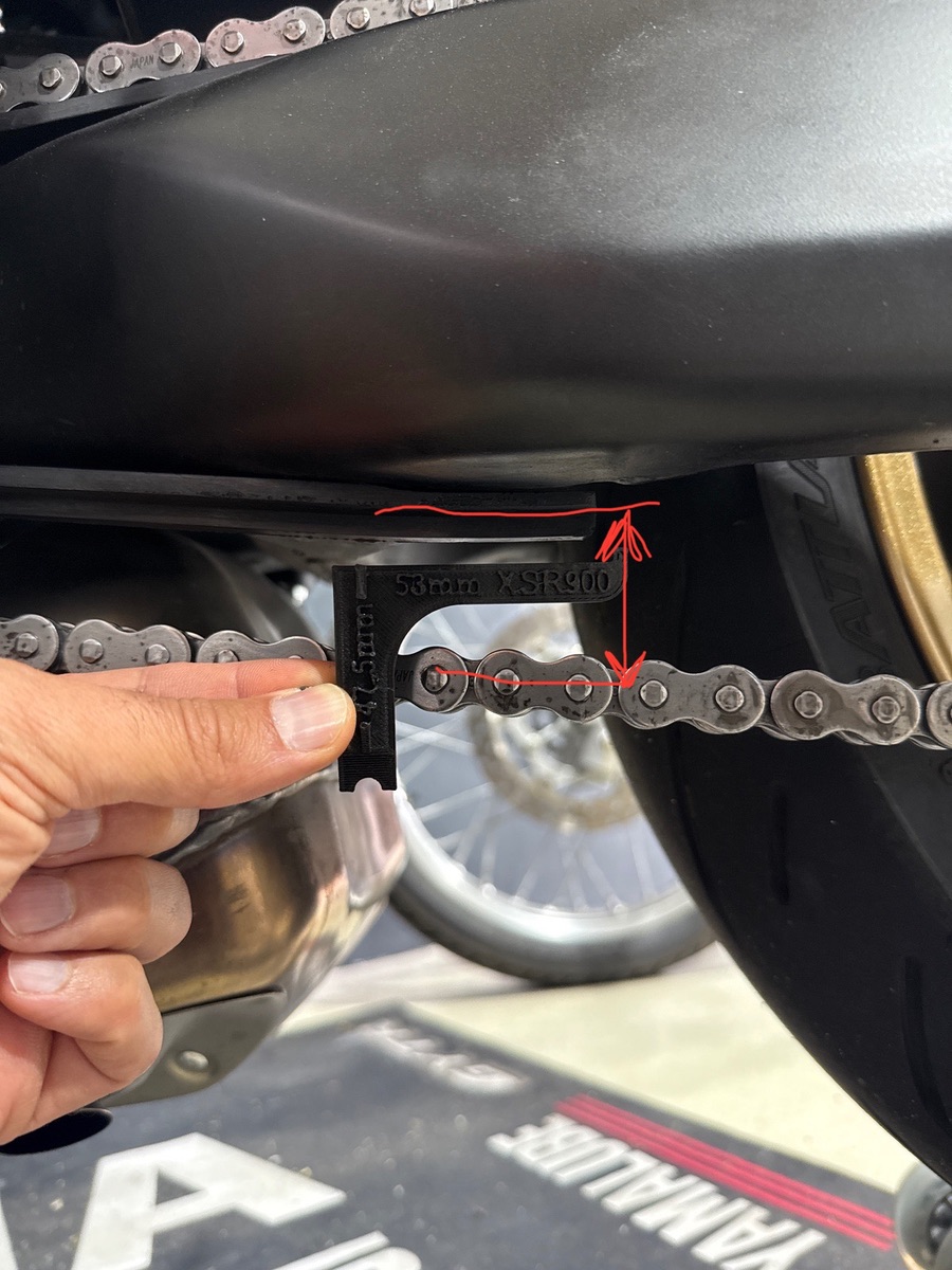

Hallo Lars, doch 👍 aber das Tool für die MT09 mit den richtigen Abmessungen habe ich auch bereits konstruiert.
Wie in der Bedienungsanleitung angegeben.

Also kurzes Update. Habe mit 2 Yamaha Werkstätten telefoniert. Beide haben gemeint das die Angaben in der Bedienungsanleitung zu ungenau sind und es auch nicht unbedingt Millimeter genau sein muss. Man kann die Kette mit weniger Spiel einstellen was die Werkstätte auch tun weil Yamaha es eher auf der lockeren seite angegeben hat. Allerdings hat er auch gemeint, dass man es lieber lockerer einstellen soll als zu fest.
Und das runterdrücken der Kette beim messen soll nur leicht sein. Von dem her ist die Einstellung die ich bisher mit dem Tool gemacht habe völlig ausreichend. Und die konnten mir auch nicht sagen ob die untere Kante oder die Obere die richtige ist. Wenn ich es nun mit der Auslieferungseinstellung vergleiche ist es genau richtig. Ich habe nämlich 47,5mm zur mitte der Kette wenn ich sie leicht runterdrücke. Und in der Auslieferungeinstellung war es eben ohne leichtes herubterdrücken ungefähr bei 46..47mm.
Man soll sich da nicht verrückt machen bei der Einstellung 😂.
Also als ich meine XSR900 damals erhalten habe, habe ich damals bei 0km ein Bild vom Kettendurchhang gemacht. Das Maß war ca. Bei 46-47mm. Wenn ich nun das Tool anlege wie ich es für mich logisch wäre, hätte ich den Mittelwert von 47.5mm ca. Und die Kette wäre leicht herrunter gedrückt wie es Yamaha angibt.
Somit war für mich von anfang an klar das ich nicht unten vom Schleifschutz mein Maßband anbringe. Allerdings werde ich Heute mal vei Yamaha anrufen und nochmal nachfragen
Also für mich ist die logische Messstelle die Fläche auf der die Kette aufliegt bis zur Mitte der Kette.
