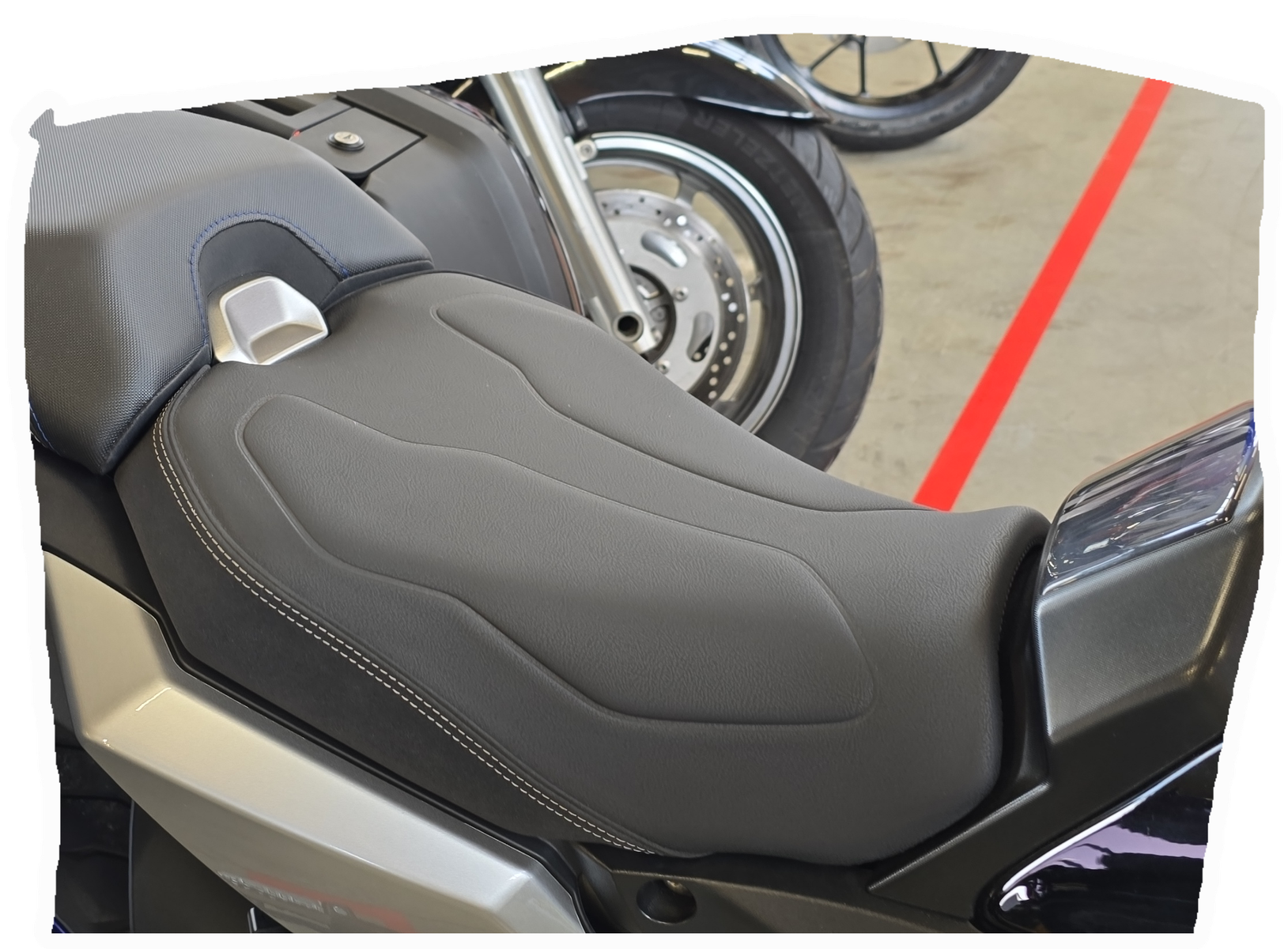

Verkaufe eine originale Yamaha Komfort Sitzbank für eine RN57
Sehr guter Zustand, keine Beschädigungen
