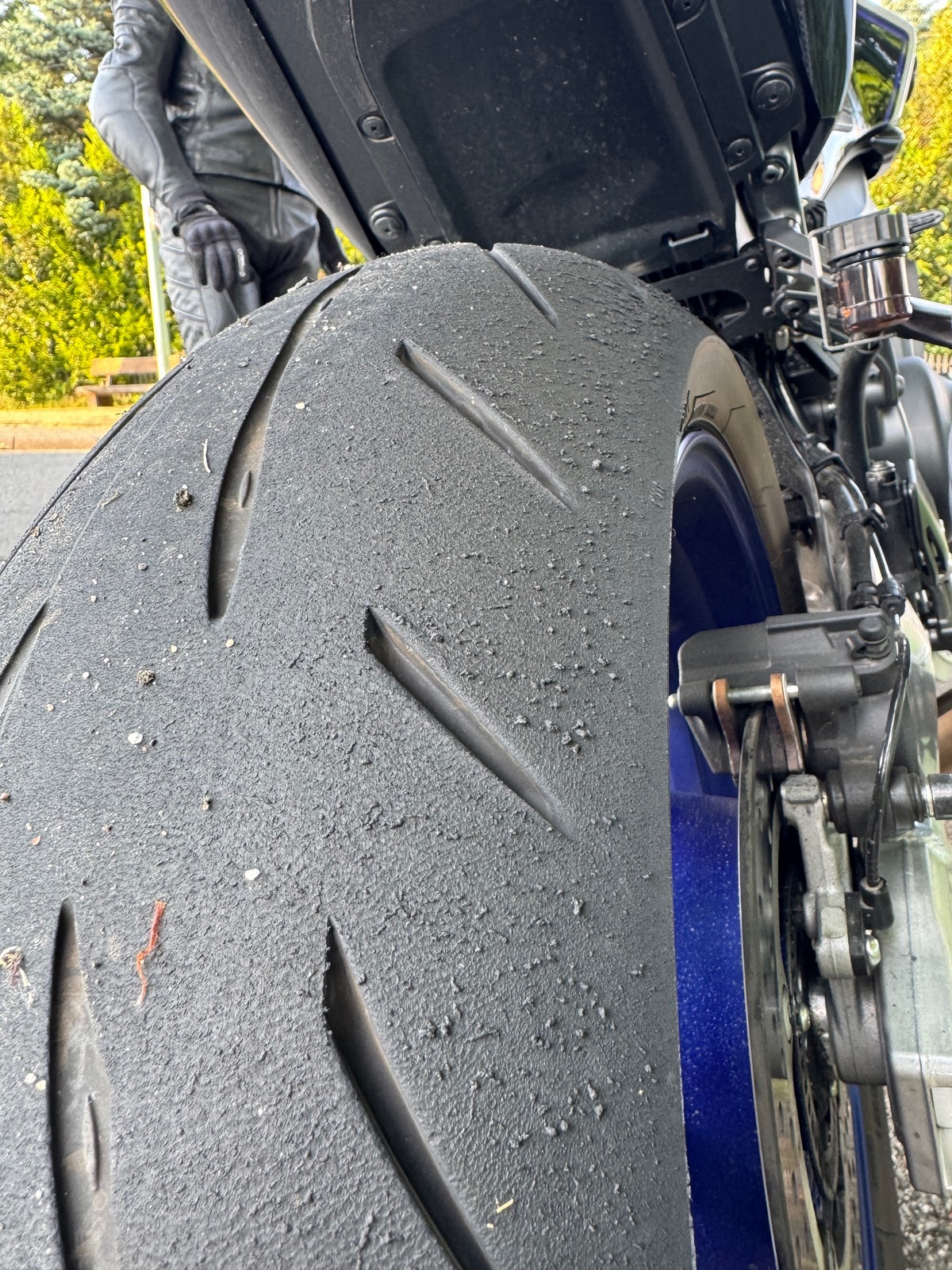

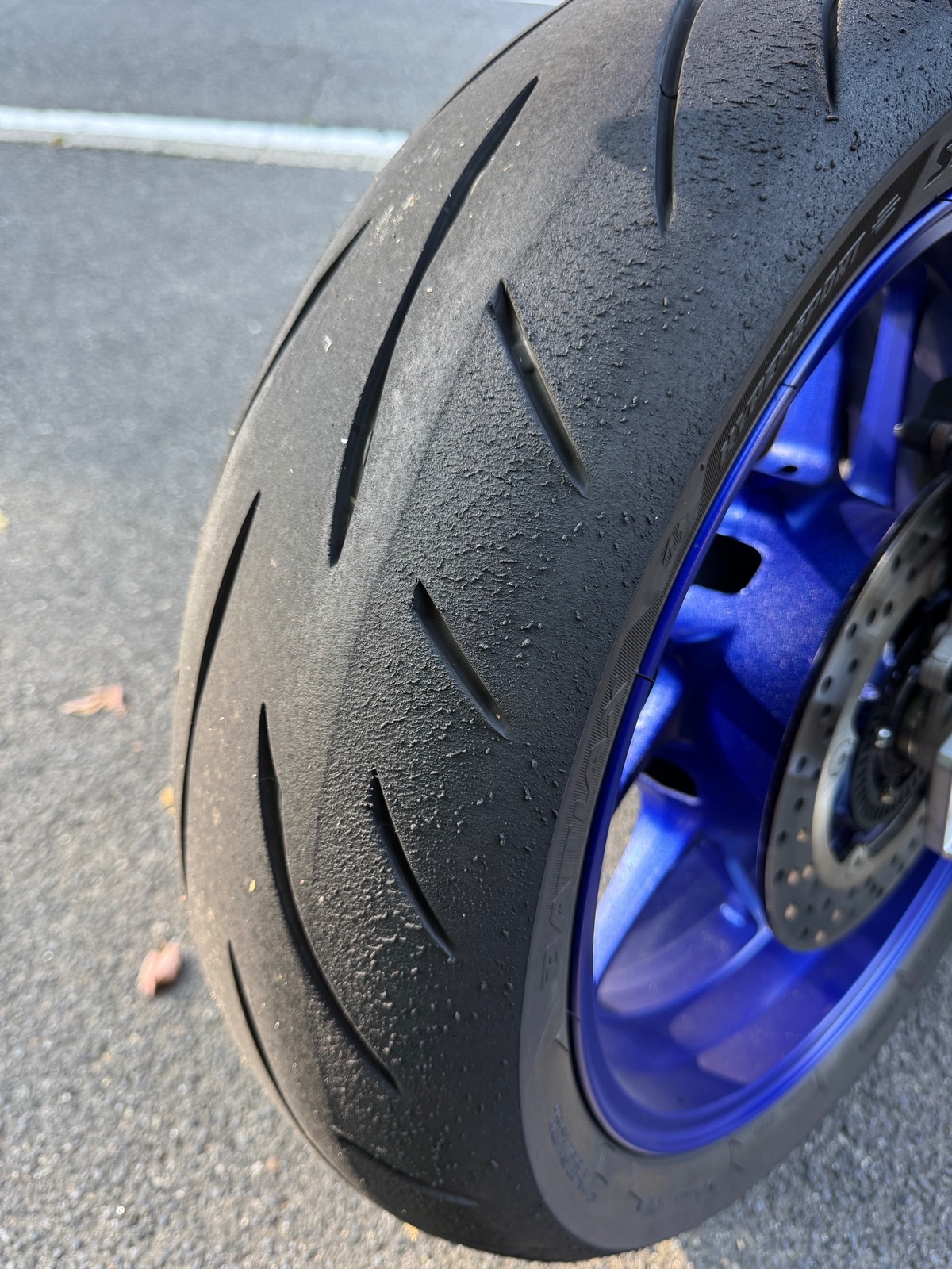

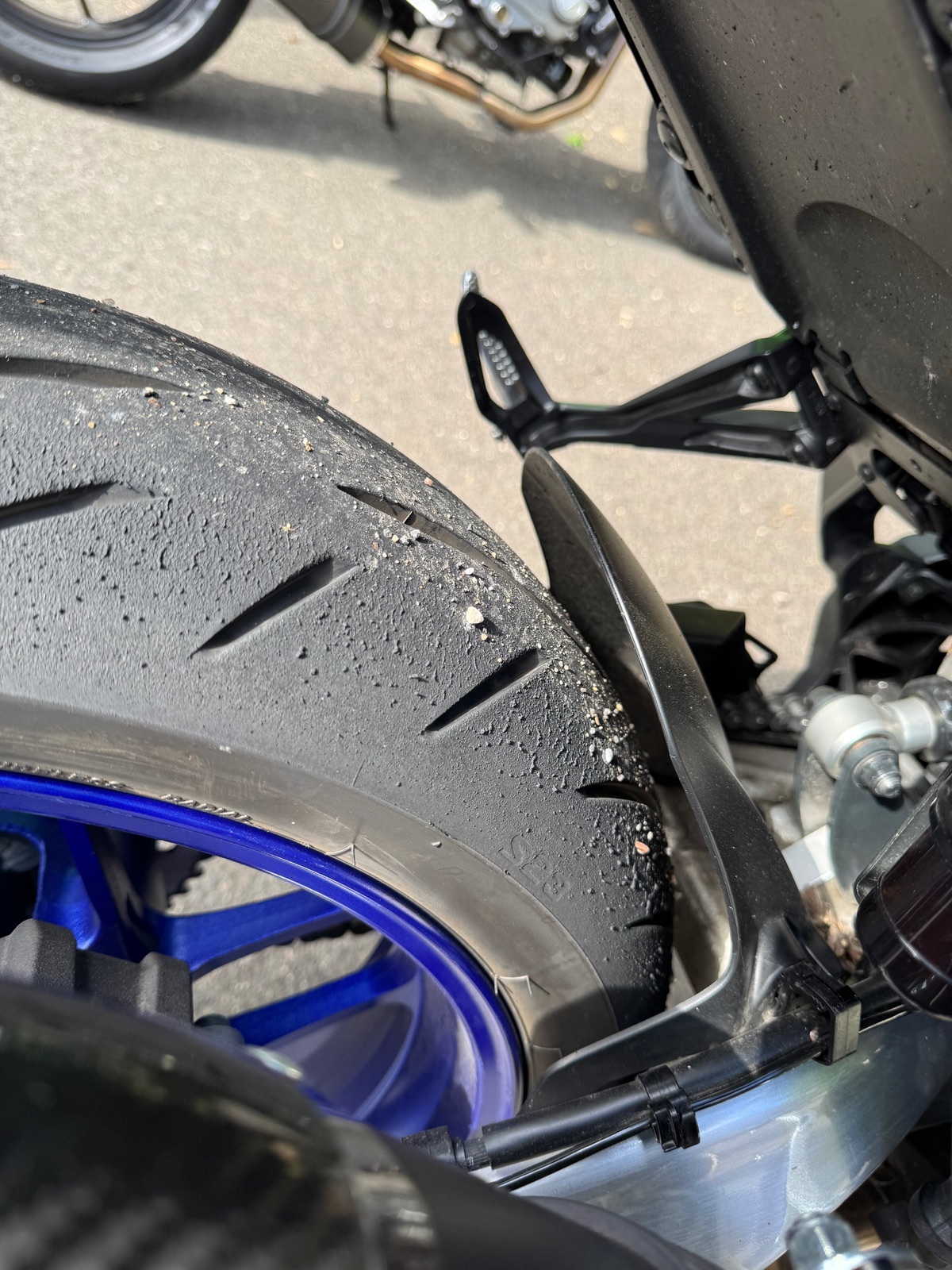

    Ja das kann ich auch verstehen. Wenn ich sie aus der Garage schiebe wo es dann noch kühl drin ist und draußen hat es 30 Grad Sonne dann mache ich immer gerne 2,2/2,5 da er einfach so heiß wird draußen.
    Sonst bei normalen Temperaturen immer 2,3/2,6 aber die Herstellerangabe 2,5/2,9 ist definitiv zu hoch, bei heißem Reifen fühlt es sich einfach zu hart an als wenn der Reifen sich dem Asphalt nicht mehr gut anpassen könnte wodurch bei mir jedenfalls die TC öfters regeln muss aber das ist Geschmacksache das stimmt schon 👍🏻
    Habe den Erstausrüster Hinterreifen auch bei 3500km getauscht, nun Vorderrad bei 5600km.
    Habe jetzt 6500km gelaufen und das Hinterrad also der S23 ohne M sieht immernoch sehr gut aus vom Profil her (>5mm) also hält bei mir deutlich länger trotz Eifelgeballer und fühlt sich auch viel besser an in tieferer Schräglage.
    Die 5 Mischungen sieht man bei dem jetzt auch viel mehr als beim S23M.
    Verschleißteile ist aber ähnlich.
    Erstes Bild der S23M und die letzten beiden S23 bei derselben Strecke nach mehrmaligem hoch und runterfahren.
    Fahre kalt 2,2/2,5
    Hat irgendwer Erfahrungen mit dem Power GP2? Hatte den früher auf meiner Duke 790, der war definitiv auch stabiler und neutraler bei transparenterem Gefühl (ist natürlich auch eine anderes Motorrad, das weiß ich) aber eben nicht so agil und fing tatsächlich irgendwann an zu schmieren.
